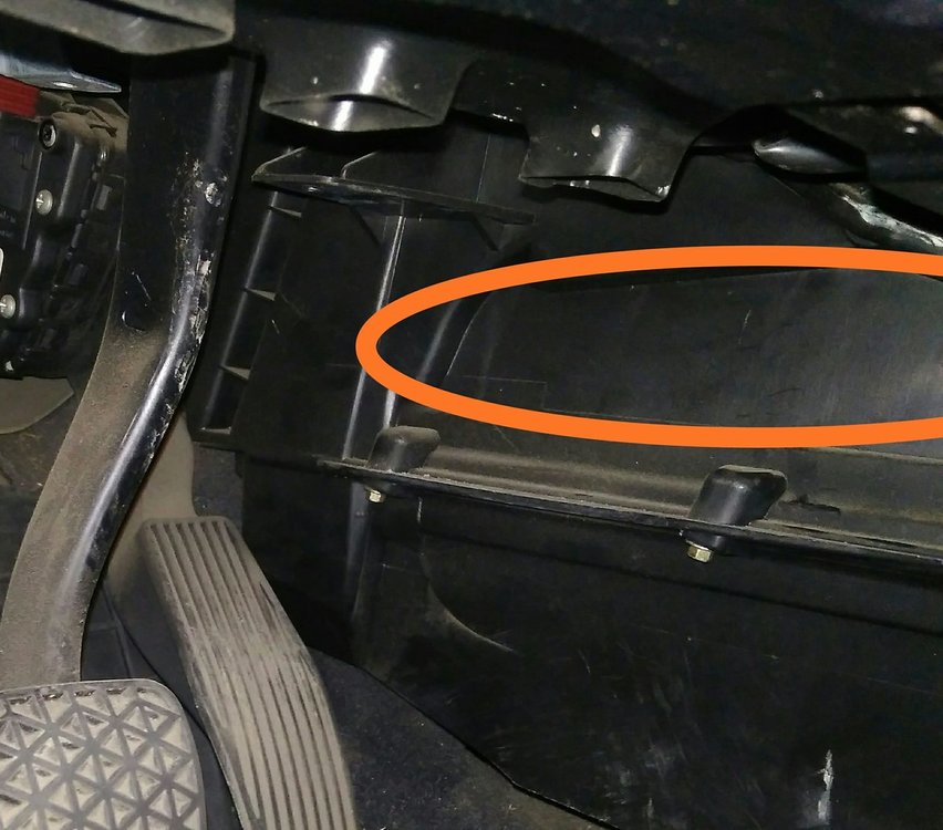

Witam.
Mam wrażenie że mocno nagrzewa mi się plastik zaznaczony na zdjęciu obok pedała gazu . Co jest pod spodem i dlaczego jest to gorące ?https://imgur.com/XPBILQd

Tam masz nagrzewnice - a że za ogrzewanie i chłodzenie odpowiada przepływ powietrza przez nagrzewnice lub parownik klimy to też i obudowa nagrzewnicy jest ciepła bo przepływa stale przez nią cały czas płyn.

Tylko czy płyn ma cały czas taki gorący przepływać? Ja mam włączony wentylator na zimne powietrze na maksa . Czy tam nie powinno nic odcinać tego. To nagrzewa niepotrzebnie wnętrze auta . W upale katastrofa .
Tak
https://forum.opel24.com/topic/87385-co-jest-pod-plastikiem-i-dlaczego-si%C4%99-nagrzewa/#findComment-710622
Ciesz się, że nie ma zaworka, bo to dodatkowy kłopot.
Przeszkadza - oklej jakąś otuliną izolacyjną.
