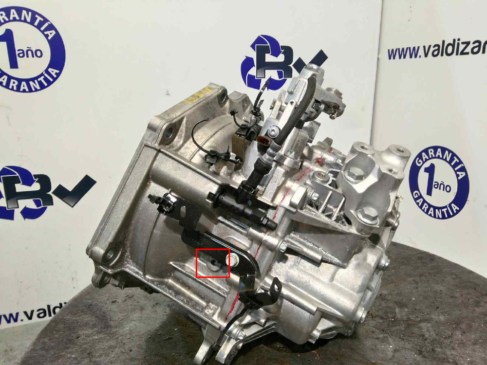

Gość Micchalek Opublikowano 6 Października 2019 Udostępnij Opublikowano 6 Października 2019 (edytowane) 2 godziny temu, ArKos napisał: https://opel.7zap.com/pl/car/j13/p/2/1-2/#4 Bardzo dziękuję za zainteresowanie. W załączniku dodaje zdjęcie (skrzyni o tych samych symbolach), która wygląda identycznie jak ta którą kupiłem od mokki. W czerwonym kwadracie powinien być owy czujnik. Tymczasem nie ma. Gdyby tam był jeszcze np nimbus lub coś takiego to pewnie bym spróbował to odkręcić. Tymczasem jest tam okrągła dziura. W drugim zdjęciu jest to lepiej widoczne. Spróbuję to jeszcze jutro jakoś złapać i odkręcić, ale jak na to patrzyłem to wydawał mi się to jednolity element skrzyni. Poza tym powinien być chyba jakiś uchwyt do odkręcenia czy to ścięcie czy to nimbus. Poza tym skoro te skrzynie są tak wyjmowane z silnika to tam tego czujnika na pewno nie ma. Dlatego też musi być to rozwiązane jakoś inaczej. Edytowane 6 Października 2019 przez Micchalek   Cytuj Odnośnik do komentarza https://forum.opel24.com/topic/87772-gdzie-znajduje-si%C4%99-czujnik-%C5%9Bwiat%C5%82a-cofania/#findComment-712060 Udostępnij na innych stronach Więcej opcji udostępniania...
ArKos Opublikowano 6 Października 2019 Udostępnij Opublikowano 6 Października 2019 W takim wypadku włączanie wstecznego musi się odbywać w oparciu o czujnik wybranego biegu, który widać w wybieraku. Obawiam się, że jakaś gruba przeróbka raczej nie wchodzi w grę, bo wiąże się to również z oprogramowaniem BCM-a.   Cytuj Odnośnik do komentarza https://forum.opel24.com/topic/87772-gdzie-znajduje-si%C4%99-czujnik-%C5%9Bwiat%C5%82a-cofania/#findComment-712064 Udostępnij na innych stronach Więcej opcji udostępniania...
ja37 Opublikowano 6 Października 2019 Udostępnij Opublikowano 6 Października 2019 Można by spróbować zrobić miejsce na czujnik - otwór i gwintowanie, ale pytanie, czy w skrzyni jest odpowiedni "cycek" który włączy czujnik....   Cytuj Odnośnik do komentarza https://forum.opel24.com/topic/87772-gdzie-znajduje-si%C4%99-czujnik-%C5%9Bwiat%C5%82a-cofania/#findComment-712065 Udostępnij na innych stronach Więcej opcji udostępniania...
Gość Micchalek Opublikowano 6 Października 2019 Udostępnij Opublikowano 6 Października 2019 (edytowane) Wiercenia się trochę boję bo opiłki tam wejdą czy coś i będzie lipa, zapewne trzeba by rozebrać skrzynię/wyczyścić itd.. Poza tym skrzynia siedzi już w samochodzie więc nie bardzo chce mi się to demontować. Obecnie mam plan aby wrzucić ( o ile się da) przełącznik (który zakupię w elektronicznym) pod przycisk w lewarku zmiany biegów (o ile się tam zmieści) i po jego wciśnięciu aby dawał zwarcie do oryginalnego przewodu. Nie wiem czy to dobry pomysł, ale jutro zamierzam lewarek rozebrać i zobaczyć czy jest tam miejsce. Wówczas bym pociągnął kabel po tych cięgienkach i do czujnika. To co napisał kolega ArKos to w sumie to o czym myślałem. Kwestia tylko, czy czujnik działa na zasadzie komunikat do komputera i komputer wybiera odpowiednie procedury do uruchomienia (światło + czujniki parkowani) czy też jest to bardziej sterowane na poziomie jakichś tranzystorów/przełączników. Zapewne jakiś dobry tuner byłby w pierwszej opcji w stanie to zrobić. Edytowane 6 Października 2019 przez Micchalek   Cytuj Odnośnik do komentarza https://forum.opel24.com/topic/87772-gdzie-znajduje-si%C4%99-czujnik-%C5%9Bwiat%C5%82a-cofania/#findComment-712068 Udostępnij na innych stronach Więcej opcji udostępniania...
