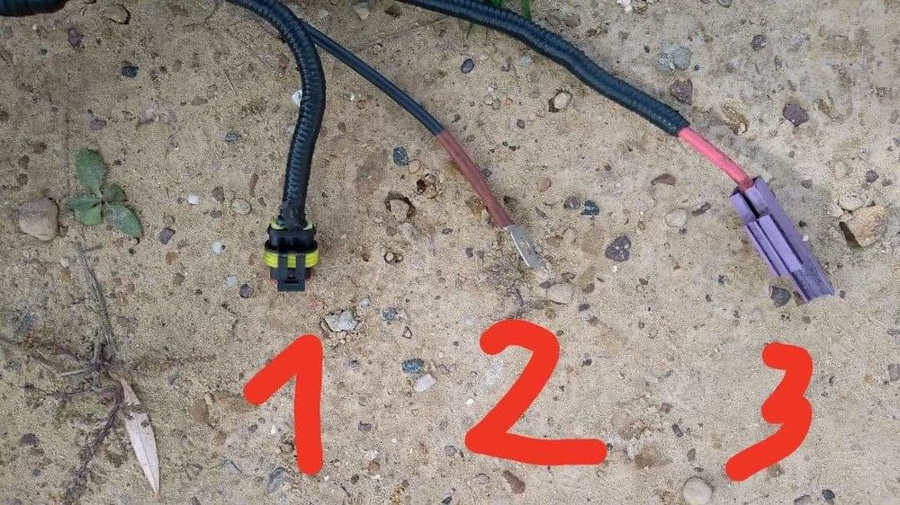

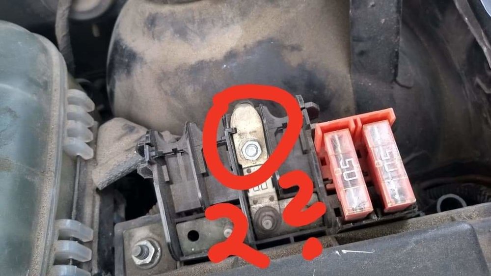

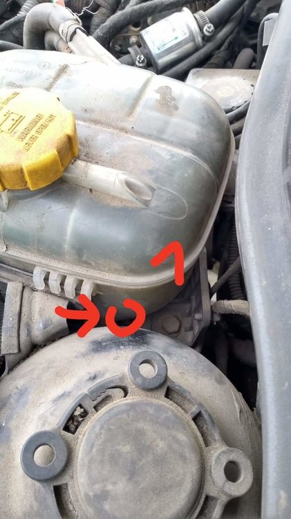

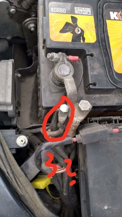

Gość C1aatwlff Opublikowano 19 Października 2019 Udostępnij Opublikowano 19 Października 2019 Skrzynkę udało się ściągnąć, doszedłem już które kable idą gdzie od pompy, problem w tym że od starej pompy idzie jeden inny kabel niż jest w "nowej" na jednym zdjęciu pokazane kable "nowej "pompy na trzech pozostałych ponumerowane prawdopodobne odpowiedniki z starej pompy. I o co może chodzić ? Pompa taka sama jak stara . Kabel nr 1 znajduje się pod zbiorniczkiem i by pasował, ten który jest do niego przyczepiony wnioskuję że będzie numerkiem 2 ponieważ nie ma szans żeby do aku dosięgnął . No i pozostaje numer 3 który w "nowej" pompie ma jakąś dziwną wtyczkę a stara pompa jest przykręcona do zasilania jak na zdjęciu złączka podobna jak nr 2   Cytuj Odnośnik do komentarza https://forum.opel24.com/topic/87892-opel-astra-iii-h-demonta%C5%BC-skrzynki-bezpiecznik%C3%B3w/#findComment-712649 Udostępnij na innych stronach Więcej opcji udostępniania...
