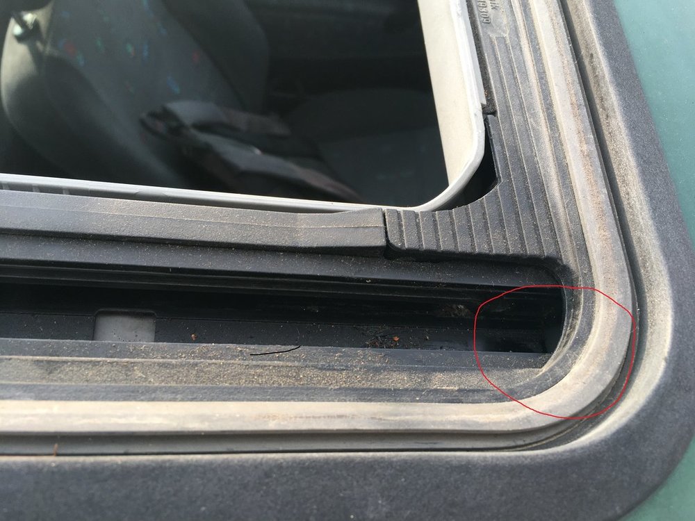

Gość fufu5000 Opublikowano 18 Listopada 2019 Udostępnij Opublikowano 18 Listopada 2019 10 godzin temu, ja37 napisał: Otworzyć szyber i na macanego jechać drutem/linką. Jak znajdziesz, to poczujesz, że to to. Są takie 4 na każdym rogu. Póki co nie znalazłem ich. Tak wygląda róg szyber od zewnątrz. W którym miejscu te rurki powinny się tam znajdować? Natomiast zaciek wygląda tak:   Cytuj Odnośnik do komentarza https://forum.opel24.com/topic/88185-corsa-b-kilka-pyta%C5%84/#findComment-714236 Udostępnij na innych stronach Więcej opcji udostępniania...

adam1954 Opublikowano 18 Listopada 2019 Udostępnij Opublikowano 18 Listopada 2019   Cytuj Odnośnik do komentarza https://forum.opel24.com/topic/88185-corsa-b-kilka-pyta%C5%84/#findComment-714249 Udostępnij na innych stronach Więcej opcji udostępniania...
Gość fufu5000 Opublikowano 18 Listopada 2019 Udostępnij Opublikowano 18 Listopada 2019 7 godzin temu, rafalgrzegorz napisał: Twoje pytania w sumie nie dotyczą silnika tylko głównie nadwozia i elektryki - jest taki dział w twoim modelu autka gdzie ten temat przenoszę. Dzięki za przeniesienie tematu Adam1954, to zaznaczenie na zdjęciu było pierwszym rejonem w który zajrzałem, jeszcze przed napisaniem pierwszego posta. Ale tam po prostu nic nie ma - tzn przyświecając latarką widać podsufitkę. Dzisiaj ściągnąłem maskownicę słupka, odkręciłem rączkę i przysłonę przeciwsłoneczną i odciągnąłem podsufitkę w tamtym miejscu. Oczywiście rurki nie znalazłem Jutro zobaczę w to samo miejsce od strony kierowcy. Być może po prostu rurka tam była, ale ktoś to wyciągnął kiedyś. Dzisiaj na dach wylałem kilkadziesiąt litrów wody, lejąc szczególnie po stronie pasażera, i nie pojawiła się nawet kropla wilgoci na podsufitce, nie zauważyłem również aby cokolwiek kapało z szyberdachu kiedy podsufitka w tamtym miejscu była odciągnięta.Dlatego doszedłem do wniosku, że po prostu ktoś nie domknął szyberdachu na noc, auto stało przechylone na stronę pasażera i po prostu woda tamtędy ściekała wprost na podsufitkę. Przy okazji zapytam o kwestię podświetlania bagażnika. Orientujecie się, czy za lewą maskownicą bagażnika znajduje się jakaś kostka z kablami? Chodzi o to, że dzisiaj sprawdziłem przewody na przelotce pomiędzy tylną klapą a karoserią i wszystkie przewody były w porządku - żaden nie był przerwany, przetarty itd. Jednak sprawdzając multimetrem przewód biegnący do żarówki od włącznika podświetlania na klapie, wykazało mi, że obwód nie był zamknięty - więc jest gdzieś przerwany lub nie styka. Stąd pytanie o kostkę.   Cytuj Odnośnik do komentarza https://forum.opel24.com/topic/88185-corsa-b-kilka-pyta%C5%84/#findComment-714261 Udostępnij na innych stronach Więcej opcji udostępniania...
