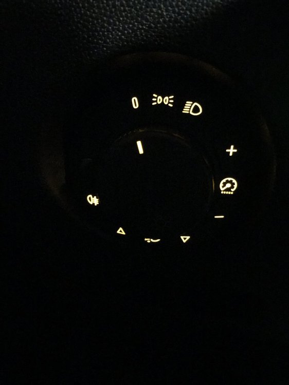

Gość Xsawer Opublikowano 23 Grudnia 2019 Udostępnij Opublikowano 23 Grudnia 2019 Witam. Mam Corsę 3D 2008 1,2 80KM. Nie podświetla mi się okrągły wlacznik świateł (po lewej stronie od kierownicy). Czy ktoś pomoże, jak to zmienić? czy można przelutowac jakieś żarówki ? Podpowiem ze pozostałe oświetlenie działa wyśmienicie i bezpieczniki sprawdzone...sa OK   Cytuj Odnośnik do komentarza https://forum.opel24.com/topic/88513-pod%C5%9Bwietlenie-w%C5%82%C4%85cznika-%C5%9Bwiate%C5%82-corsa-d/ Udostępnij na innych stronach Więcej opcji udostępniania...

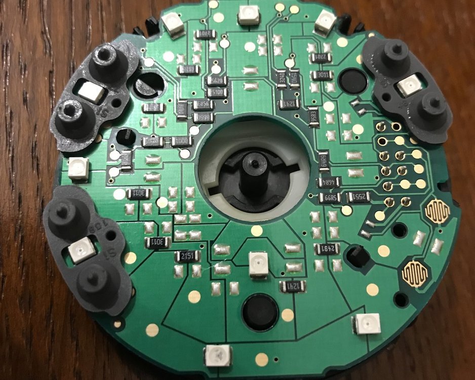

Gość Xsawer Opublikowano 26 Grudnia 2019 Udostępnij Opublikowano 26 Grudnia 2019 Są w środku ledy... co teraz??? Pomocy   Cytuj Odnośnik do komentarza https://forum.opel24.com/topic/88513-pod%C5%9Bwietlenie-w%C5%82%C4%85cznika-%C5%9Bwiate%C5%82-corsa-d/#findComment-716006 Udostępnij na innych stronach Więcej opcji udostępniania...

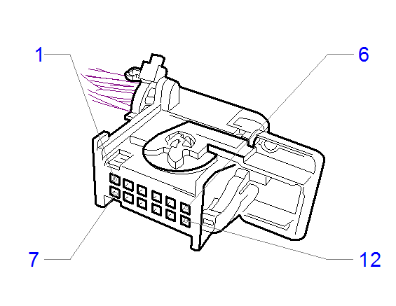

Gość Xsawer Opublikowano 26 Grudnia 2019 Udostępnij Opublikowano 26 Grudnia 2019 Znalazłem coś takiego   Cytuj Odnośnik do komentarza https://forum.opel24.com/topic/88513-pod%C5%9Bwietlenie-w%C5%82%C4%85cznika-%C5%9Bwiate%C5%82-corsa-d/#findComment-716008 Udostępnij na innych stronach Więcej opcji udostępniania...

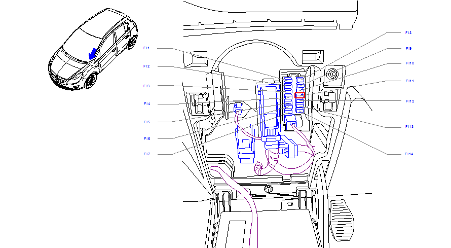

adam1954 Opublikowano 26 Grudnia 2019 Udostępnij Opublikowano 26 Grudnia 2019 Sprawdź bezpiecznik I pin 7 po włożeniu kluczyka w stacyjce we wtyczce   Cytuj Odnośnik do komentarza https://forum.opel24.com/topic/88513-pod%C5%9Bwietlenie-w%C5%82%C4%85cznika-%C5%9Bwiate%C5%82-corsa-d/#findComment-716009 Udostępnij na innych stronach Więcej opcji udostępniania...
Gość Xsawer Opublikowano 26 Grudnia 2019 Udostępnij Opublikowano 26 Grudnia 2019 Adam. Bezpiecznik FL11 (4 od góry)- sprawdzę... Pin 7...tego nie rozumiem ... gdzie to i jak sprawdzic?   Cytuj Odnośnik do komentarza https://forum.opel24.com/topic/88513-pod%C5%9Bwietlenie-w%C5%82%C4%85cznika-%C5%9Bwiate%C5%82-corsa-d/#findComment-716010 Udostępnij na innych stronach Więcej opcji udostępniania...
adam1954 Opublikowano 26 Grudnia 2019 Udostępnij Opublikowano 26 Grudnia 2019 No chyba odpinałeś wtyczkę od włacznika? Więc ten bezpiecznik zasila ten pin.   Cytuj Odnośnik do komentarza https://forum.opel24.com/topic/88513-pod%C5%9Bwietlenie-w%C5%82%C4%85cznika-%C5%9Bwiate%C5%82-corsa-d/#findComment-716015 Udostępnij na innych stronach Więcej opcji udostępniania...
ja37 Opublikowano 27 Grudnia 2019 Udostępnij Opublikowano 27 Grudnia 2019 Lupa w rękę i szukanie zimnego lutu.   Cytuj Odnośnik do komentarza https://forum.opel24.com/topic/88513-pod%C5%9Bwietlenie-w%C5%82%C4%85cznika-%C5%9Bwiate%C5%82-corsa-d/#findComment-716022 Udostępnij na innych stronach Więcej opcji udostępniania...
Gość Xsawer Opublikowano 28 Grudnia 2019 Udostępnij Opublikowano 28 Grudnia 2019 Witam .Sukces..Nie potrafię do końca wytłumaczyć jaka była przyczyna...ale zmieniłem bezpiecznik na nowy ( stary był OK choć lekko zaśniedziały ) i wszystko działa. @adam1954 - wielkie Dzięki za pomoc. Cytuj Odnośnik do komentarza https://forum.opel24.com/topic/88513-pod%C5%9Bwietlenie-w%C5%82%C4%85cznika-%C5%9Bwiate%C5%82-corsa-d/#findComment-716119 Udostępnij na innych stronach Więcej opcji udostępniania...
