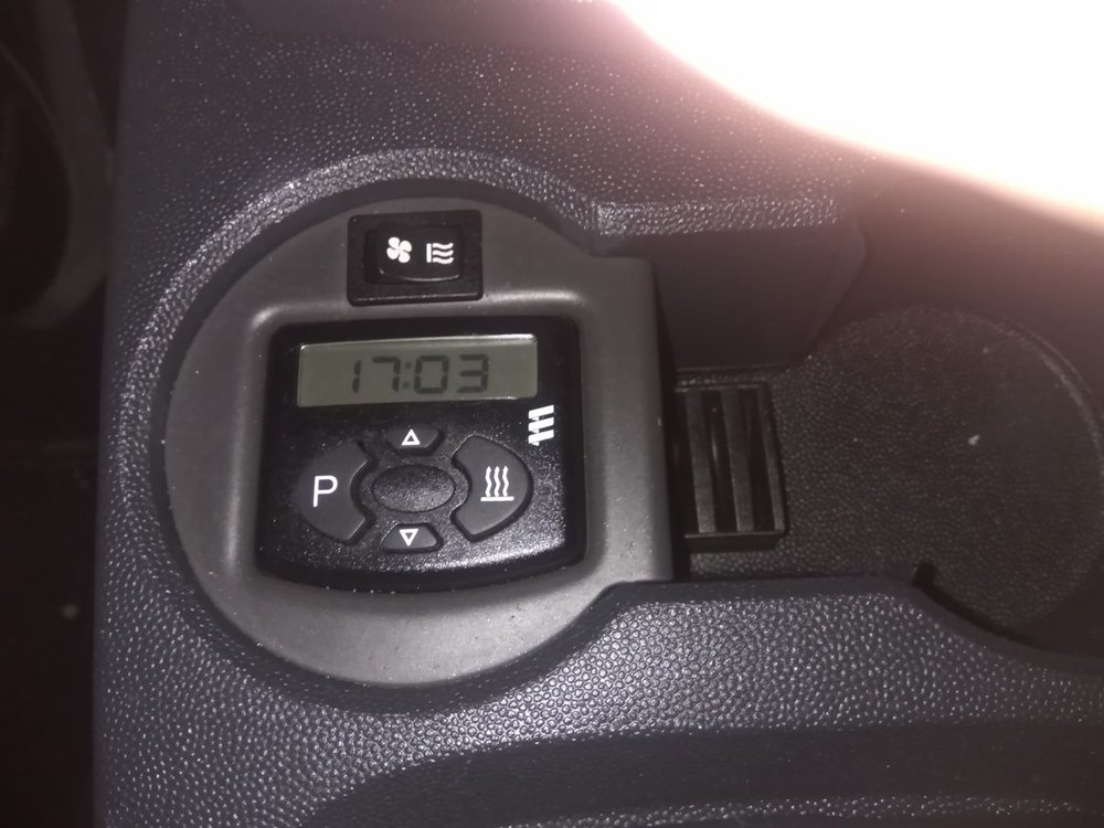

Gość rafalt1717 Opublikowano 12 Stycznia 2020 Udostępnij Opublikowano 12 Stycznia 2020 Cześć. Mam opla z ogrzewaniem postojowym - załączam zdjęcie. Chodzi mi o jego użytkowanie. Nie wiem jaki to producent i nie mam instrukcji obsługi. Znalazłem jakiś temat, w którym kto to opisał i zacytuję: Cytat Przelacznik jest od wyboru rodzaju pracy urzadzenia wietrzenie grzanie Pierwsze raczej latem drugie zima Przytrzymujac ok 3 sek zegar ustawiasz zegar urzadzenia aktualna godzine Strzalkami lewo prawo przewijasz cyferki jak ustawisz godzine zatwierdzasz setem potem minuty strzalkami i znow zatwierdzasz setem Zegar ustwiony Urzadzenie mozesz wlaczyc na dwa rozne sposoby Pilotem wcisakajac zalacz mozesz tez w dowolnym momencie wylaczyc rowniez z pilota Mozna tez ustawic stala godzine zalaczania urzadzenia Wciskasz zegar (nie przytrzymujesz) ustawiasz godzine i minuty zalaczenia automatycznego po zatwierdzeniu setem minut kolejnym krokiem ustawiasz czas dzialania w minutach jak nie ustawisz czasu dzialania tylko nacisniesz jeszcze raz sete to dziala tylko ok 15-20 minut ale to w zupelnosci wystarczy do rozgrzania autka Moje pytania są takie: 1) Czy jest to oryginalnie zakładany ogrzewacz w oplach i czy można do niego doposażyć pilot czy to raczej niemożliwe? 2) Nie wiem czy ktoś programował stałe godziny włączania się automatycznego - jeżeli tak to jak je zresetować żeby załączać tylko manualnie? 3) Czy podany wyżej opis użytkowania jest ok? Będę wdzięczny za pomoc.   Cytuj Odnośnik do komentarza https://forum.opel24.com/topic/88705-meriva-a-ogrzewanie-postojowe/ Udostępnij na innych stronach Więcej opcji udostępniania...
zloty_2000 Opublikowano 13 Stycznia 2020 Udostępnij Opublikowano 13 Stycznia 2020 (edytowane) Wydaje mi się, że masz dokładnie ten model Mini Uhr 06 (link do instrukcji niemieckiej): Eberspächer pozostaje Ci tylko kwestia nalezienia w necie instrukcji w bardziej "ludzkim" języku jeśli nie władasz niemieckim... Edytowane 13 Stycznia 2020 przez zloty_2000   Cytuj Odnośnik do komentarza https://forum.opel24.com/topic/88705-meriva-a-ogrzewanie-postojowe/#findComment-716929 Udostępnij na innych stronach Więcej opcji udostępniania...

Gość rafalt1717 Opublikowano 14 Stycznia 2020 Udostępnij Opublikowano 14 Stycznia 2020 Dzięki wielkie za instrukcje - może ktoś ma przetłumaczoną i się podzieli. Jak można tym sterować z tele lub dorobić pilot?   Cytuj Odnośnik do komentarza https://forum.opel24.com/topic/88705-meriva-a-ogrzewanie-postojowe/#findComment-716972 Udostępnij na innych stronach Więcej opcji udostępniania...

Gość rafalt1717 Opublikowano 16 Stycznia 2020 Udostępnij Opublikowano 16 Stycznia 2020 Ja nie sprawdzałem dokładnie jak to działa. Dzisiaj to załączałem, nic nie dmucha. Na dworze temp. minusowa, szyby zaszronione. W końcu coś ruszyło - stuki pod maską, tak jakby się coś rozpędzało, myślałem, że tak ma być. Nic nie dmucha i nie dmucha otworzyłem drzwi a spod maski TUMAN pary, prawdopodobnie pary bo biała. Mam nadzieję, że nic się nie spaliło. Nie chciałem już wieczorem kombinować, ale mam obawy jakby się to załączyło automatycznie na parkingu. Co może być nie tak?   Cytuj Odnośnik do komentarza https://forum.opel24.com/topic/88705-meriva-a-ogrzewanie-postojowe/#findComment-717090 Udostępnij na innych stronach Więcej opcji udostępniania...
