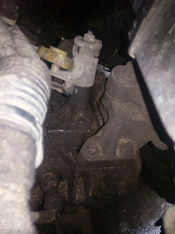

ja37 Opublikowano 25 Stycznia 2020 Udostępnij Opublikowano 25 Stycznia 2020 3 godziny temu, bobix113 napisał: są takie drążki, Dasz foto? Albo kod skrzyni? Bardzo przepraszam, że cię podejrzewam o robienie w bambuko, ale żadnych danych nie ma.   Cytuj Odnośnik do komentarza https://forum.opel24.com/topic/88811-wykakuj%C4%85ce-bieg-i-brak-wszystkich-bieg%C3%B3w/#findComment-717551 Udostępnij na innych stronach Więcej opcji udostępniania...
Gość bobix113 Opublikowano 26 Stycznia 2020 Udostępnij Opublikowano 26 Stycznia 2020 Cytuj Odnośnik do komentarza https://forum.opel24.com/topic/88811-wykakuj%C4%85ce-bieg-i-brak-wszystkich-bieg%C3%B3w/#findComment-717572 Udostępnij na innych stronach Więcej opcji udostępniania...
