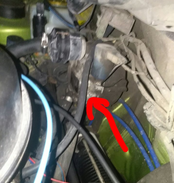

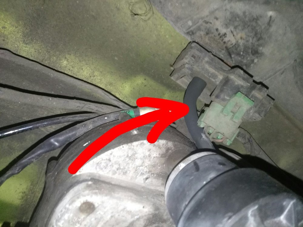

Problem rozwiązany :Dprzyczyną rzucającego się silnika było "lewe powietrze" okazało się że wyskoczył mały wężyk z tyłu silnika (prawie niewidoczny) który ciągną dodatkowe powietrze które nie pozwalało dobrać odpowiedniej mieszanki przez silnik w skutek czego z wydechu było czuć nie spaloną benzyne (a ja głupi się przestraszyłem i myślałem że coś mi się zalało i zwarcie było) :-DJeszce raz dziękuję za zainteresowanie moim problemem :)

Jakieś zdjęcie wężyka dasz?
I pochwalisz się, co to za 1,4 jest?
Bo w niektórych odpowietrza się układ chłodzenia szybciej - czujnikiem temperatury.

Dam zdjęcie :yes: Jeżeli chodzi ci o dokładny model silnika to X14NZ
A model samochodu to Opel Astra F 1.4 8V 2000r.                                                 Tutaj masz zdjęcia tego wężyka: https://drive.google.com/file/d/1azek3YXorxhOkuFqu8GtAHEi4U6FyPN8/view?usp=drivesdk        https://drive.google.com/file/d/1U9-hznmccmMs2Au_ip_XKT0FuqVmkVZM/view?usp=drivesdk jak nie będziesz mógł zobaczyć tych zdj to niewiem jak wstawić bo rozmiar zdjęcia 2mb a ja mam 2.15mb i 2.70mb
