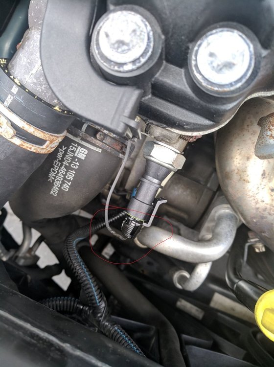

Gość simon Opublikowano 12 Marca 2020 Udostępnij Opublikowano 12 Marca 2020 Witam wymieniłem czujnik oleju bo był zalany olejem ,po wymianie czujnika dalej mi leci olej sączy z wtyczki i dodatkowo jest kabel poprzecinany jak na foto. Ma ktoś taką wtyczkę do czujnika oleju jak na zdjęciu zaznaczone ,lub wie gdzie taką nabęde ,lub model wtyczki ? Corsa c 1.2 16v twinpoort   Cytuj Odnośnik do komentarza https://forum.opel24.com/topic/89334-corsa-c-wtyczka-czujnika-oleju-s%C4%85czy-olej/ Udostępnij na innych stronach Więcej opcji udostępniania...
misci Opublikowano 14 Marca 2020 Udostępnij Opublikowano 14 Marca 2020 Jeśli czujnik działa to ten olej niczemu nie przeszkadza. Zaizoluj kabelek i nie przejmuj się wtyczką.   Cytuj Odnośnik do komentarza https://forum.opel24.com/topic/89334-corsa-c-wtyczka-czujnika-oleju-s%C4%85czy-olej/#findComment-719615 Udostępnij na innych stronach Więcej opcji udostępniania...
adam1954 Opublikowano 14 Marca 2020 Udostępnij Opublikowano 14 Marca 2020 25 minut temu, misci napisał: Jeśli czujnik działa to ten olej niczemu nie przeszkadza Jeżeli olej jest w środku wtyczki to może robić cuda z danymi do komputera. Więc podstawa to jeżeli czujnik nowy i nie przecieka , to umyć wtyczkę z zewnątrz i wewnątrz i cieszyć się z jazdy . Obserwując co jakiś czas czy nowy czujnik nie cieknie.   Cytuj Odnośnik do komentarza https://forum.opel24.com/topic/89334-corsa-c-wtyczka-czujnika-oleju-s%C4%85czy-olej/#findComment-719618 Udostępnij na innych stronach Więcej opcji udostępniania...
misci Opublikowano 14 Marca 2020 Udostępnij Opublikowano 14 Marca 2020 Te dane do komputera to jest włącz lub wyłącz masę. To wszystko. Wtyczkę zaś rzeczywiście można by włożyć do słoika z benzyną i trochę zamieszać. Cieknące po czasie czujniki to norma. Trochę ich już wymieniłem. Nigdy nie miałem problemów z zaolejoną wtyczką.   Cytuj Odnośnik do komentarza https://forum.opel24.com/topic/89334-corsa-c-wtyczka-czujnika-oleju-s%C4%85czy-olej/#findComment-719633 Udostępnij na innych stronach Więcej opcji udostępniania...

rafalgrzegorz Opublikowano 15 Marca 2020 Udostępnij Opublikowano 15 Marca 2020 Koledzy ale jest też możliwość że nowy czujnik sączy olej i dlatego kabelek mokry. Odnośnie styku na samym czujniku - może się zdarzyć że pod wpływem temperatury dojdzie do tego że nie będzie styku - olej może być izolatorem.   Cytuj Odnośnik do komentarza https://forum.opel24.com/topic/89334-corsa-c-wtyczka-czujnika-oleju-s%C4%85czy-olej/#findComment-719658 Udostępnij na innych stronach Więcej opcji udostępniania...

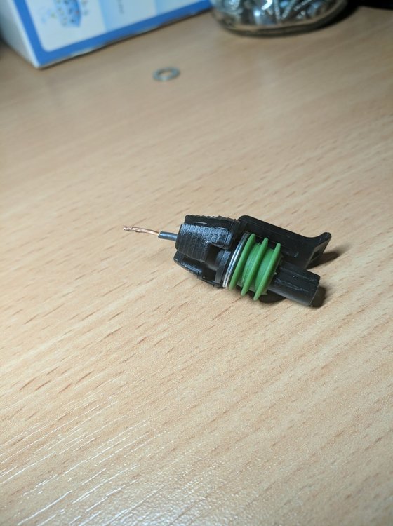

Gość simon Opublikowano 18 Marca 2020 Udostępnij Opublikowano 18 Marca 2020 Dziękuję wszystkim za rady,zrobiłem dziś tak uciąłem kabel i ten pogryziony kawałek wywaliłem a wstawiłem 2cm drucika takiego samego i to zaizolowałem.Choć wiadomo lepiej miejsca łączenia było by polutować ale nie miałem takiej możliwości. Samą wtyczkę wymoczyłem w benzynie extrakcyjnej i dałem pod gumową uszczelkę dwie cieniutkie uszczelki niestety nie miedziane. Jak narazie nic nie cieknie nie sączy.   Cytuj Odnośnik do komentarza https://forum.opel24.com/topic/89334-corsa-c-wtyczka-czujnika-oleju-s%C4%85czy-olej/#findComment-719817 Udostępnij na innych stronach Więcej opcji udostępniania...
