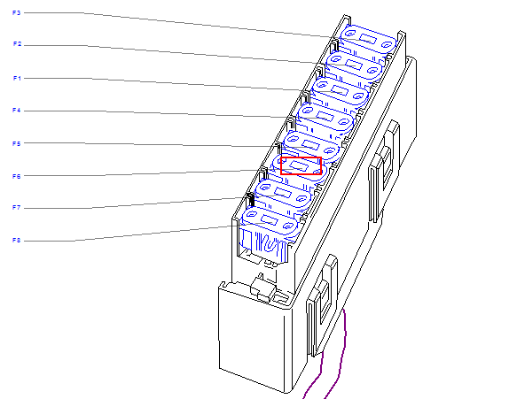

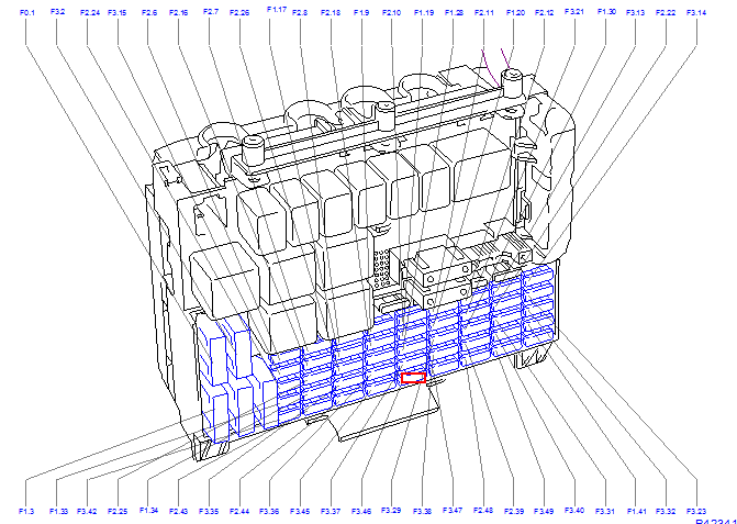

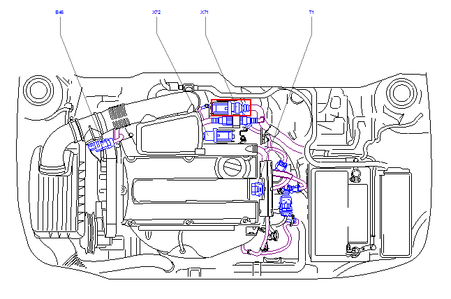

Gość Kamil0692 Opublikowano 13 Kwietnia 2020 Udostępnij Opublikowano 13 Kwietnia 2020 (edytowane) Sprzedający zarzeka się że wszystko sprawne. Tak zakrecilem. A może być przyczyną uszczerbiona obudowa gniazda na sterowniku przez co nie dochodzi do końca wtyczka? https://zapodaj.net/5e0d23c57dc0f.jpg.html Ktore piny w ogóle odpowiadają za zasilanie sterownika? Edytowane 13 Kwietnia 2020 przez Kamil0692   Cytuj Odnośnik do komentarza https://forum.opel24.com/topic/89672-astra-g-wymiana-sterownika/#findComment-721085 Udostępnij na innych stronach Więcej opcji udostępniania...
adam1954 Opublikowano 13 Kwietnia 2020 Udostępnij Opublikowano 13 Kwietnia 2020 Sprawdź sobie tak   Cytuj Odnośnik do komentarza https://forum.opel24.com/topic/89672-astra-g-wymiana-sterownika/#findComment-721086 Udostępnij na innych stronach Więcej opcji udostępniania...
Gość Kamil0692 Opublikowano 13 Kwietnia 2020 Udostępnij Opublikowano 13 Kwietnia 2020 Dziękuję bardzo, jest to schemat wtyczki tak?   Cytuj Odnośnik do komentarza https://forum.opel24.com/topic/89672-astra-g-wymiana-sterownika/#findComment-721088 Udostępnij na innych stronach Więcej opcji udostępniania...
