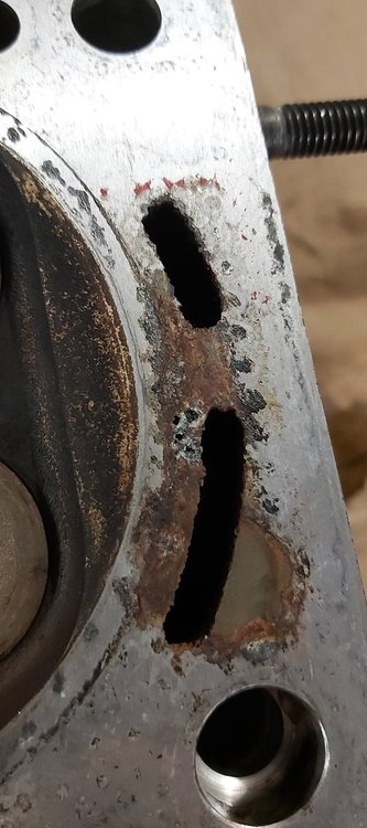

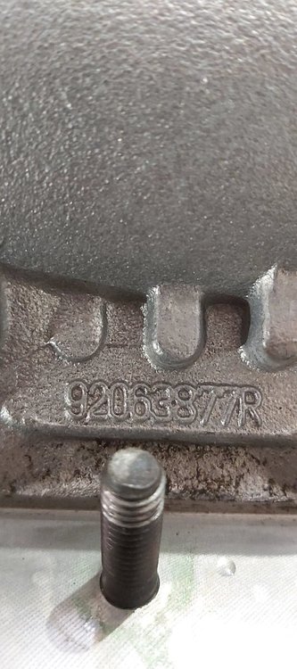

Gość KsD Opublikowano 26 Maja 2020 Udostępnij Opublikowano 26 Maja 2020 Przychodzę do Was z takim problemem w moim samochodzie poszła uszczelka pod głowicą. Samochód to Opel Astra G 2.0 16V (X20XEV). Głowica została sprawdzona i wyszło, że jest pęknięcie przy kanale wodnym, i zakład może podjąć się spawania tego, ale bez gwarancji na usługę. I stąd pomysł aby znaleźć używaną głowicę, ale nie mogę się połapać jaka jest różnica w numerach katalogowych jeżeli w ogłoszeniu jest napisane, że pasuję do Astra II X20XEV ale numer katalogowy jest inny. Może ktoś ma jakieś doświadczenie, ponieważ przejrzałem kilka ogłoszeń i wszędzie podają, że niby pasuję. A jestem zainteresowany tą głowicą: https://allegro.pl/oferta/glowica-2-0-16v-omega-vectra-b-astra-90573357-7271358898 U mnie numer jest taki: 92063877R a w ogłoszeniach całkiem inne: 90573357, 90501968. A tak wygląda uszkodzenie głowicy:   Cytuj Odnośnik do komentarza https://forum.opel24.com/topic/90008-g%C5%82owica-x20xev-20-16v/ Udostępnij na innych stronach Więcej opcji udostępniania...

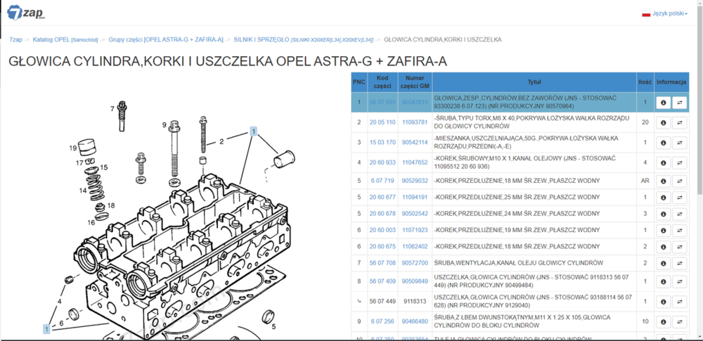

rafalgrzegorz Opublikowano 26 Maja 2020 Udostępnij Opublikowano 26 Maja 2020 Tutaj sobie porównaj jaki masz mieć numer części po nr VIN - https://opel.7zap.com/pl/car/t98/e/9/25-0/   Cytuj Odnośnik do komentarza https://forum.opel24.com/topic/90008-g%C5%82owica-x20xev-20-16v/#findComment-722700 Udostępnij na innych stronach Więcej opcji udostępniania...
Gość KsD Opublikowano 26 Maja 2020 Udostępnij Opublikowano 26 Maja 2020 (edytowane) Użyłem tej strony i po wpisaniu numeru VIN wyskoczył jeszcze inny numer katalogowy niż u mnie na głowicy. I dodatkowo mało używanych głowic o takim oznaczeniu. Według mojego numeru katalogowego moja głowica jest z Opel Frontera 2.2 a nawet do Daewoo Edytowane 26 Maja 2020 przez KsD   Cytuj Odnośnik do komentarza https://forum.opel24.com/topic/90008-g%C5%82owica-x20xev-20-16v/#findComment-722701 Udostępnij na innych stronach Więcej opcji udostępniania...

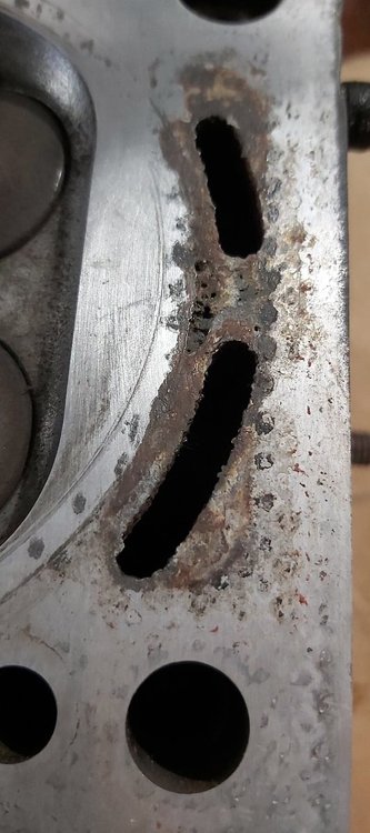

ja37 Opublikowano 26 Maja 2020 Udostępnij Opublikowano 26 Maja 2020 Za nic nie widzę pęknięcia. Tylko dziurki. Po prostu pewnie ty szła kompresja do wody i robiło się coś w stylu spalania stukowego. Spokojnie to daj do spawania.   Cytuj Odnośnik do komentarza https://forum.opel24.com/topic/90008-g%C5%82owica-x20xev-20-16v/#findComment-722704 Udostępnij na innych stronach Więcej opcji udostępniania...
Gość KsD Opublikowano 26 Maja 2020 Udostępnij Opublikowano 26 Maja 2020 (edytowane) 30 minut temu, ja37 napisał: Za nic nie widzę pęknięcia. Tylko dziurki. Po prostu pewnie ty szła kompresja do wody i robiło się coś w stylu spalania stukowego. Spokojnie to daj do spawania. Mi powiedziano, że jest popękana. A te dziurki myślałem, że może o nich mówili. Chyba się dopytam a jak nie dam gdzieś w inne miejsce. Edit: Dowiedziałem się teraz, że dosłownie każdy kanał ma takie wżery i że bardziej opłaca się kupić inną. Edytowane 26 Maja 2020 przez KsD   Cytuj Odnośnik do komentarza https://forum.opel24.com/topic/90008-g%C5%82owica-x20xev-20-16v/#findComment-722705 Udostępnij na innych stronach Więcej opcji udostępniania...
ja37 Opublikowano 26 Maja 2020 Udostępnij Opublikowano 26 Maja 2020 Myślisz, że inna nie będzie miała wżerów? To już dość wiekowe głowice. Niech mierzą wysokość głowicy i ocenią czy da sie planować. Te wżery się planowaniem usuwa, ale dziurki trza zaspawać.   Cytuj Odnośnik do komentarza https://forum.opel24.com/topic/90008-g%C5%82owica-x20xev-20-16v/#findComment-722707 Udostępnij na innych stronach Więcej opcji udostępniania...
Gość KsD Opublikowano 26 Maja 2020 Udostępnij Opublikowano 26 Maja 2020 Naprawę wyceniono na 500zł za napawanie i planowanie.   Cytuj Odnośnik do komentarza https://forum.opel24.com/topic/90008-g%C5%82owica-x20xev-20-16v/#findComment-722709 Udostępnij na innych stronach Więcej opcji udostępniania...
ja37 Opublikowano 26 Maja 2020 Udostępnij Opublikowano 26 Maja 2020 Poszukaj inny warsztat. Planowanie to koszt około 150zł. Spawanie alu nie sądzę, żeby kosztowało więcej niż 50zł/1cm. Ktoś myśli, że znalazł jelenia. Chyba, że w tej cenie jest też wymiana prowadnic zaworów + nowe uszczelniacze zaworów + docieranie gniazd. Wtedy się nie zastanawiaj, niech robią.   Cytuj Odnośnik do komentarza https://forum.opel24.com/topic/90008-g%C5%82owica-x20xev-20-16v/#findComment-722710 Udostępnij na innych stronach Więcej opcji udostępniania...
ArKos Opublikowano 26 Maja 2020 Udostępnij Opublikowano 26 Maja 2020 Godzinę temu, ja37 napisał: Poszukaj inny warsztat. W moich okolicach: - sprawdzenie szczelności 50 - planowanie 100-150 - wymiana uszczelniacza gratis przy wymianie prowadnicy + koszt uszczelniacza (ok. 5/sztuka) - docieranie zaworów 10/sztuka - wymiana prowadnicy 10/sztuka + koszt prowadnicy (ok. 10/sztuka) - spawanie 40/cm Podlicz... Dawaliśmy głowice, które wychodziły po 1200 za kompleksową naprawę. Ale zawsze była gwarancja.   Cytuj Odnośnik do komentarza https://forum.opel24.com/topic/90008-g%C5%82owica-x20xev-20-16v/#findComment-722711 Udostępnij na innych stronach Więcej opcji udostępniania...
Gość KsD Opublikowano 26 Maja 2020 Udostępnij Opublikowano 26 Maja 2020 Dziękuje za pomoc. Dzisiaj byłem w jednym miejscu, i dowiedziałem się o takich kosztach. Ale zamierzam się udać jeszcze przynajmniej do 3 miejsc, bo sporo tego u mnie i zobaczę co powiedzą. Może ktoś wie skąd taka rozbieżność z tymi numerami katalogowymi i czym może się głowica różnić z innym numerem. Bo przykładowo u numerze który ja posiadam znalazłem 1 lub 2 a o innych numerach jest pełno i sprzedawcy na stronach deklarują, że pasuję do tego modelu. Bo niby wyglądają identycznie Cytuj Odnośnik do komentarza https://forum.opel24.com/topic/90008-g%C5%82owica-x20xev-20-16v/#findComment-722713 Udostępnij na innych stronach Więcej opcji udostępniania...
