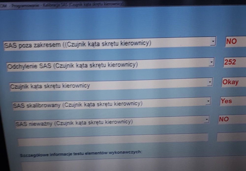

Gość bogumil67 Opublikowano 29 Maja 2020 Udostępnij Opublikowano 29 Maja 2020 W dniu 28.05.2020 o 11:19, ja37 napisał: czujnik poza zakresem - NO Tylko ta pozycja ma mieć NO. Reszta YES. No i ma być 0 w stopniach. Zajrzyj jeszcze raz Kalibracja skrętu tak u mnie wygląda   Cytuj Odnośnik do komentarza https://forum.opel24.com/topic/90011-opel-zafira-b-chrobotanie-i-bicie-w-kierownicy-od-120kmh/page/2/#findComment-722802 Udostępnij na innych stronach Więcej opcji udostępniania...
ja37 Opublikowano 29 Maja 2020 Udostępnij Opublikowano 29 Maja 2020 (edytowane) Niby wszystko masz dobrze, ale stopnie się nie zgadzają. Może to krzaczy. Powinno być 0. Skalibruj jeszcze raz. Może ktoś kalibrował na skręconych kołach na maxa i dlatego tak jest. Z tymi półosiami to widzisz nie każdy wie, że taki przegub da się kupić..... Edytowane 29 Maja 2020 przez ja37   Cytuj Odnośnik do komentarza https://forum.opel24.com/topic/90011-opel-zafira-b-chrobotanie-i-bicie-w-kierownicy-od-120kmh/page/2/#findComment-722805 Udostępnij na innych stronach Więcej opcji udostępniania...
Gość bogumil67 Opublikowano 29 Maja 2020 Udostępnij Opublikowano 29 Maja 2020 45 minut temu, ja37 napisał: Niby wszystko masz dobrze, ale stopnie się nie zgadzają. Może to krzaczy. Powinno być 0. Skalibruj jeszcze raz. Może ktoś kalibrował na skręconych kołach na maxa i dlatego tak jest. Z tymi półosiami to widzisz nie każdy wie, że taki przegub da się kupić..... Jakbyś mi mógł podpowiedzieć jak to się tym op-com kalibruje, to byłbym wdzięczny. Na zdjęciu tego nie widać, ale oprócz tego niżej jest tylko AKTYWUJ-ZATRZYMAJ I POWRÓT   Cytuj Odnośnik do komentarza https://forum.opel24.com/topic/90011-opel-zafira-b-chrobotanie-i-bicie-w-kierownicy-od-120kmh/page/2/#findComment-722817 Udostępnij na innych stronach Więcej opcji udostępniania...

ja37 Opublikowano 30 Maja 2020 Udostępnij Opublikowano 30 Maja 2020 Nie miałeś wymienianego CIM-a? Albo demontowanego, czy coś? Musisz wejść w CIM, kalibracja i ustawić kierownicę prosto i aktywuj. Może stopnie wskoczą jak trzeba na 0. Tu by Arkos się przydał.   Cytuj Odnośnik do komentarza https://forum.opel24.com/topic/90011-opel-zafira-b-chrobotanie-i-bicie-w-kierownicy-od-120kmh/page/2/#findComment-722846 Udostępnij na innych stronach Więcej opcji udostępniania...
