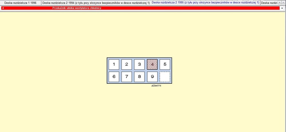

No ja tak do końca nie obstawiałbym klejący się przekaźnik, bo gdyby się skleił, to po następnym odpaleniu auta chodziłby od razu, choć oczywiście na wszelki wypadek warto znaleźć przekaźnik i podmienić na próbę z innym... Jak masz jakiś interfejs (opcom, delphi, Vxdiag...), to możesz w testach sprawdzić załączanie i wyłączanie i jak będzie działać prawidłowo w testach, to styk przekaźnika możesz wykluczyć. Jak znajdziesz przekaźnik, to zawsze możesz sprawdzić miernikiem (voltomierz), lub żarówką 12V, czy przy wentylatorze chodzącym w "niepotrzebnym" momencie masz napięcie sterujące na cewce przekaźnika. Warto poszukać schematu, bo bez tego nawet nie wiadomo, czy jest przekaźnik jest sterowany "+", czy"-". A dopiero ze schematu można podać więcej konkretnych porad... lub z doświadczenia, jak ktoś miał podobny przypadek.

Właśnie nie wiem czy tu jest jakiś dodatkowy przekaźnik czy tylko ten włącznik wkręcany w chłodnicę i on tylko za pracę wentylatora odpowiada.
