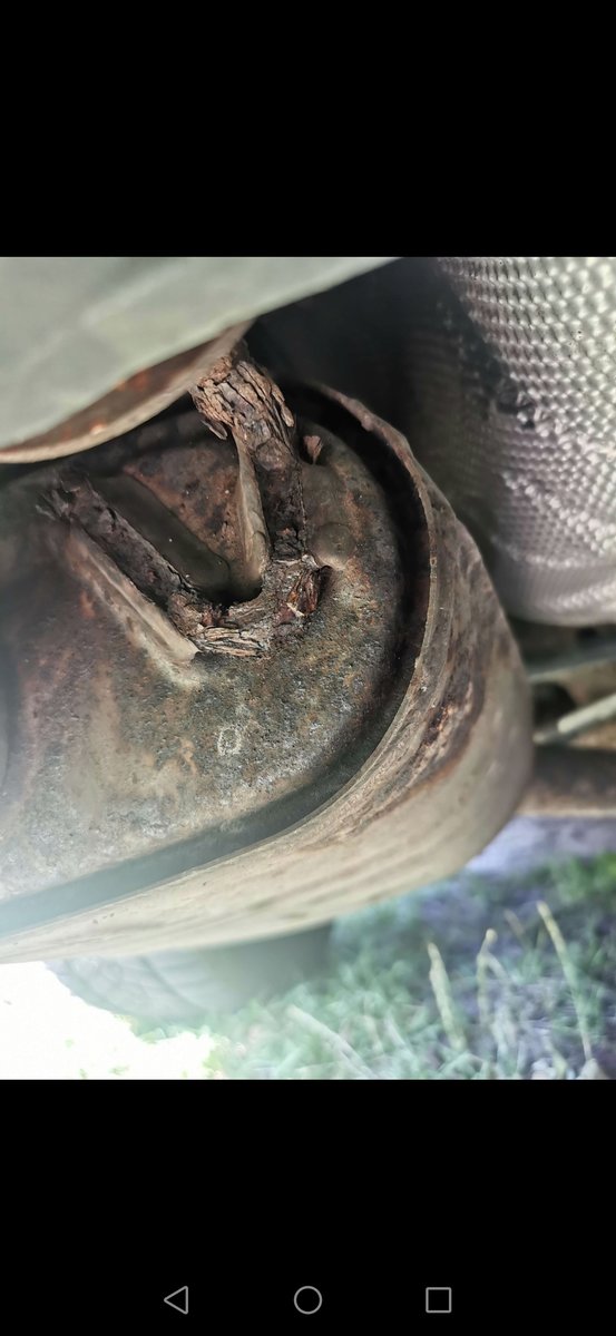

Bardzo dziękuję za odpowiedź. Mam jeszcze pytanie odnośnie rdzy, którą znalazłem pod samochodem. Czy jest tragicznie? Screenshot_20200724_150047_com.android.gallery3d.thumb.jpg.b2fb85dd86b373319b2d8105c84cd3f5.jpg

No... Bajecznie to nie wyglada. Wieszak trzyma sie siła socjalizmu :-D a te wzmocnienie to pod insignia nie bylem. Ale juz dżadża ostro sie za nie wziela i raczej kwalifikuje sie na wymiane

Ostatnio mechanik sprawdzał całe podwozie i oprócz tych wieszaków od wydechu i kilku innych osłon to wszystko jest okej i stwierdził, że można to bez problemu wymienić. Pytanie czy jest sens to wymieniać jeżeli maksymalnie tym samochodem będę jeździł do 2 lat.

A lubisz wlec wydech po asfalcie?

Przy tak zaawansowanej korozji wieszaka tłumika możesz spodziewać się awarii w każdej chwili. Dziura w drodze, próg zwalniający i tłumik na ulicy, tylko jak już urwie się to może pociągnąć za sobą pozostałe elementy wydechu i nie skończy się tylko na wymianie samego wieszaka czy tłumika. Pewnie przeglądu też nie przejdzie jak będzie porządny diagnosta. Wyobraź sobie, że jedzie za tobą motocyklista i urywa ci się tłumik... dwa lata użytkowania nie zwalnia od poprawnej eksploatacji pojazdu. U mnie już czepiają się za przepaloną jedną żarówkę stopu i muszę wymieniać od ręki żeby podbili dowód, taka ich praca i w sumie to zrozumiałe.
