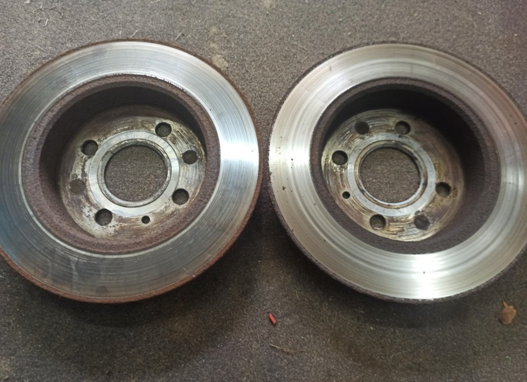

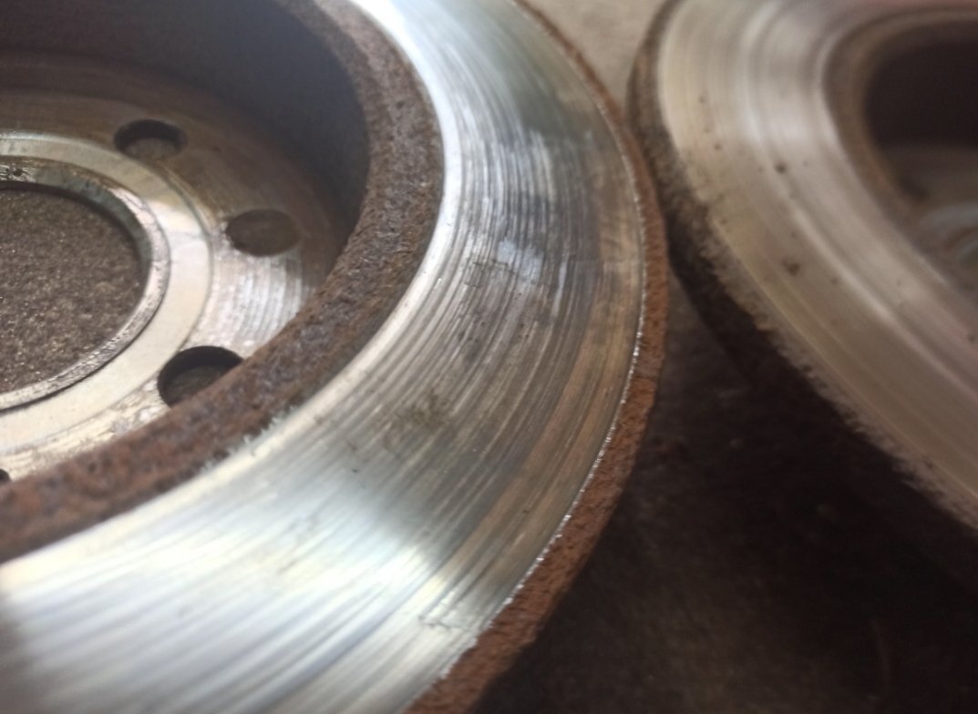

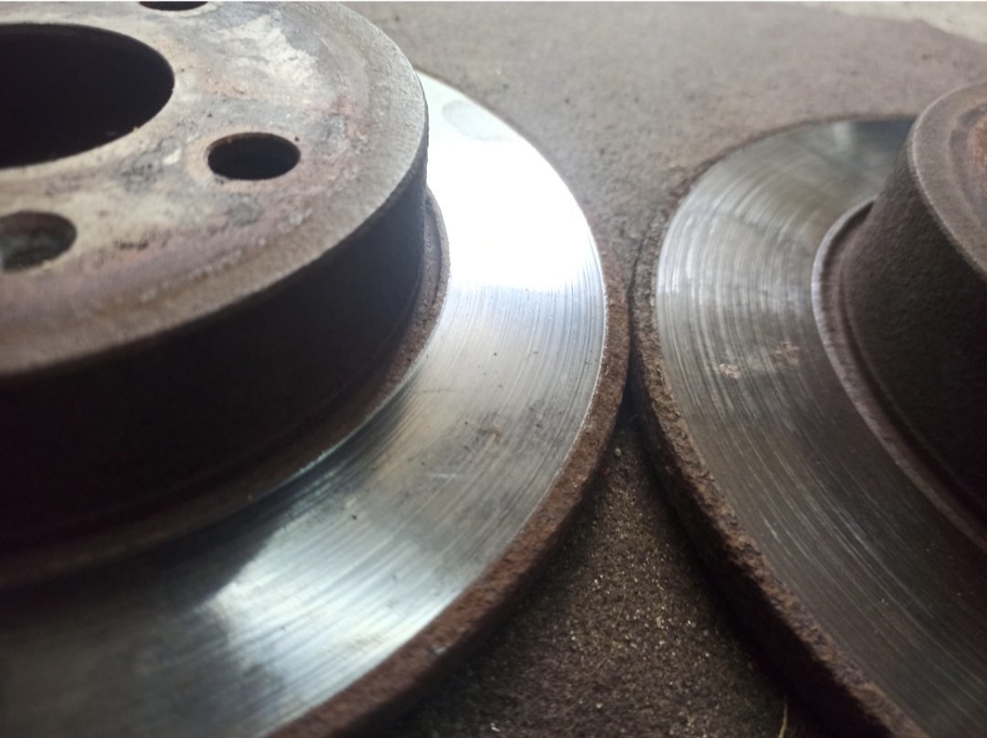

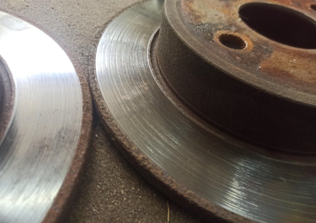

Zrobione .

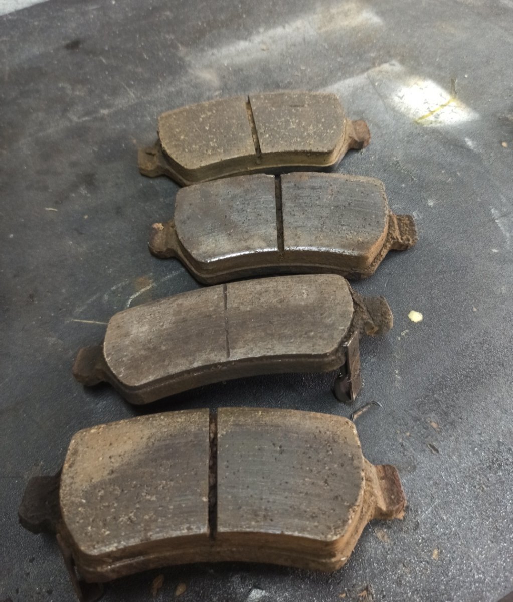

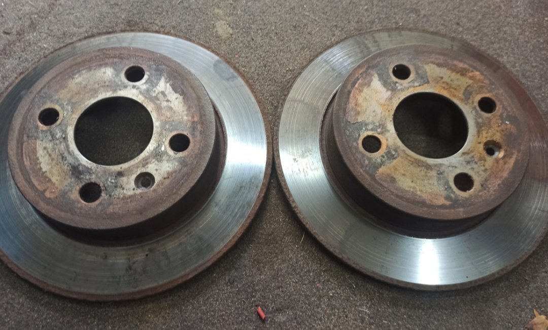

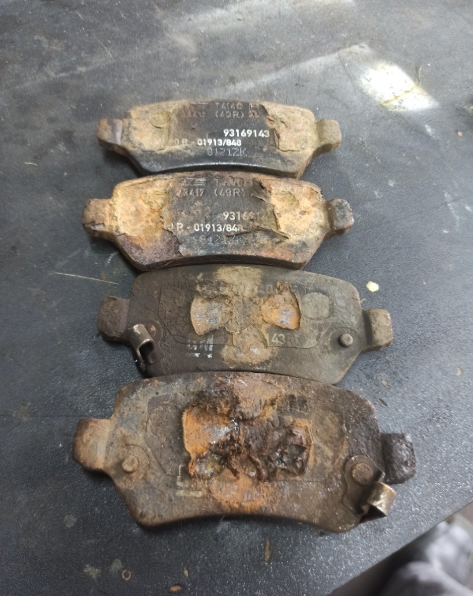

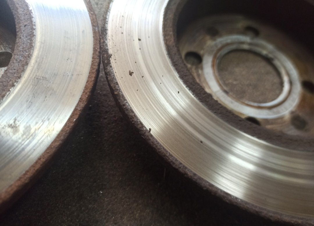

Klocki plus tarcze.
Tarcze stare porysowane . Klocki jakby też wieki temu były wymieniane .

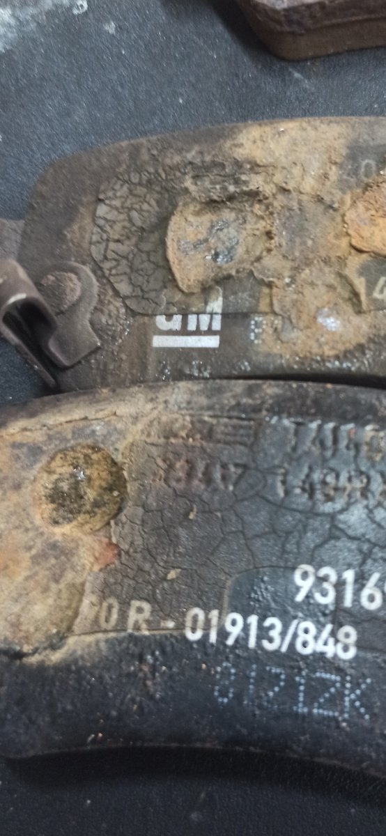

Jakby komuś udało się coś odczytać z klocków jakiś rok ?
Z tego co widzę GM ? Może od nowości tu siedziały

jeden klocek mocno zjechany.
sprawdzałaś jak ci te hamulce chodzą?? Bo wygląda że coś nie halo jest że jest tak mocna różnica w grubości klocka.
https://forum.opel24.com/topic/90882-wymiana-klock%C3%B3w-hamulcowych-ty%C5%82/page/4/#findComment-821601
To z prawej strony były całkowicie zablokowane prowadnice. Z lewej jedna. Wszystko rozebrane , wyczyszczone i nasmarowane . Hamulce bardzo dobrze działają.

No jeśli od 15 lat stały prowadnice, to i tarcze mogą być oryginalne :)
https://forum.opel24.com/topic/90882-wymiana-klock%C3%B3w-hamulcowych-ty%C5%82/page/4/#findComment-821610
A czemu 15 lat ? W tym roku auto skończy 18 :)
Patrzyłam do książki serwisowej ale tam wpisy są tylko o kontrolach . Nie ma wpisów co było wymieniane.

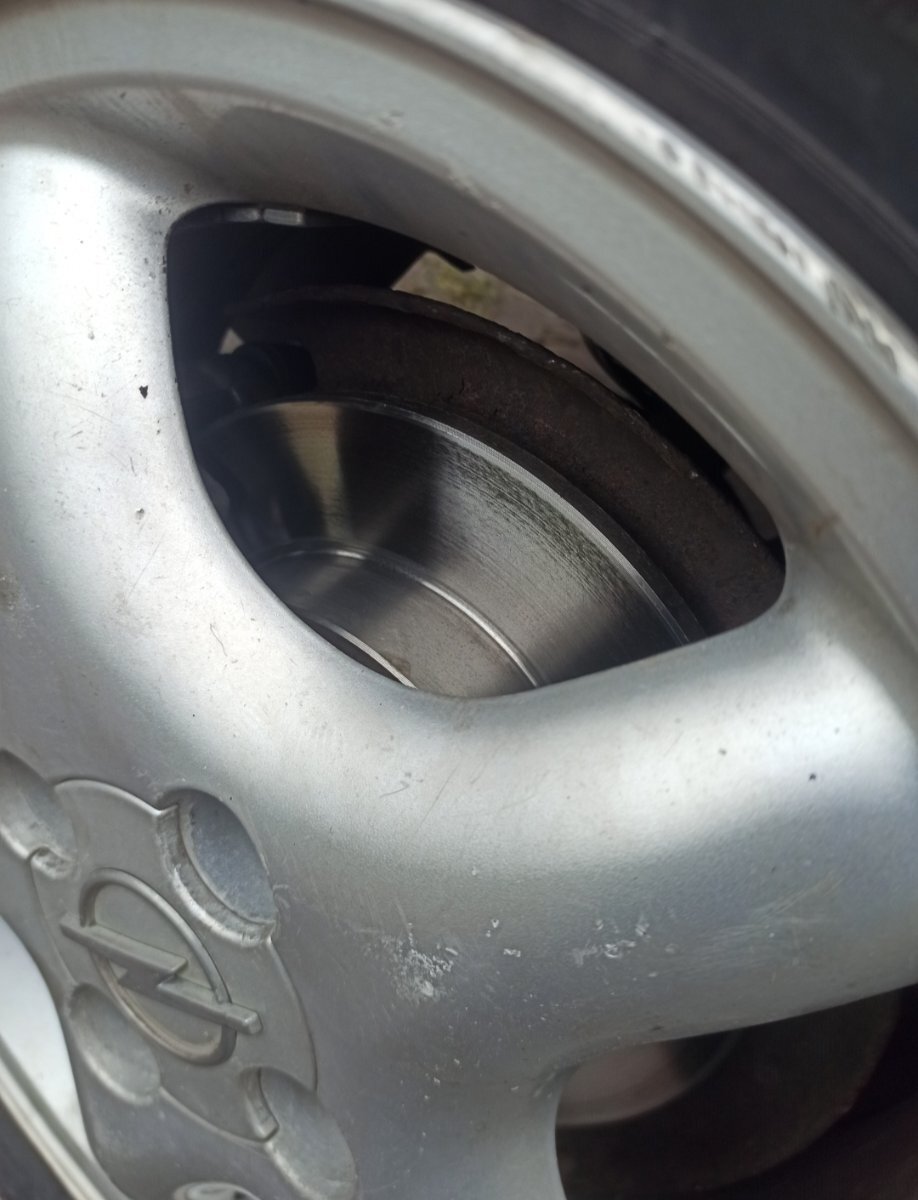

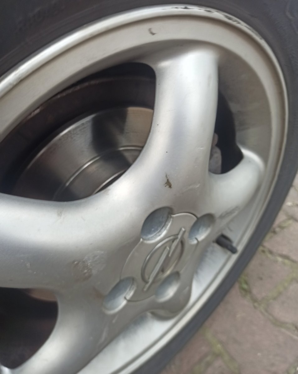

Zrobiłam około 1000km już na nowych tarczach i klockach. Dziś podciągnięty został hamulec ręczny bo niby z górki się nie staczał ale ruszyć można było do przodu jak i tyłu. Po podciągnięciu dęba staje jazda do tyłu a do przodu gaśnie. W poniedziałek przegląd .
Jeszcze stuka mi coś w zawieszeniu . Ja przy nim od zakupu nic nie robiłam prócz klocków z przodu i z tyłu. Mam nadzieję że to tylko łącznik stabilizatora . Wymienić oba na raz ? Chyba tak powinno się zrobić . Zobaczymy co powie diagnosta. Żeby był kanał szybciej bym wiedziała.
