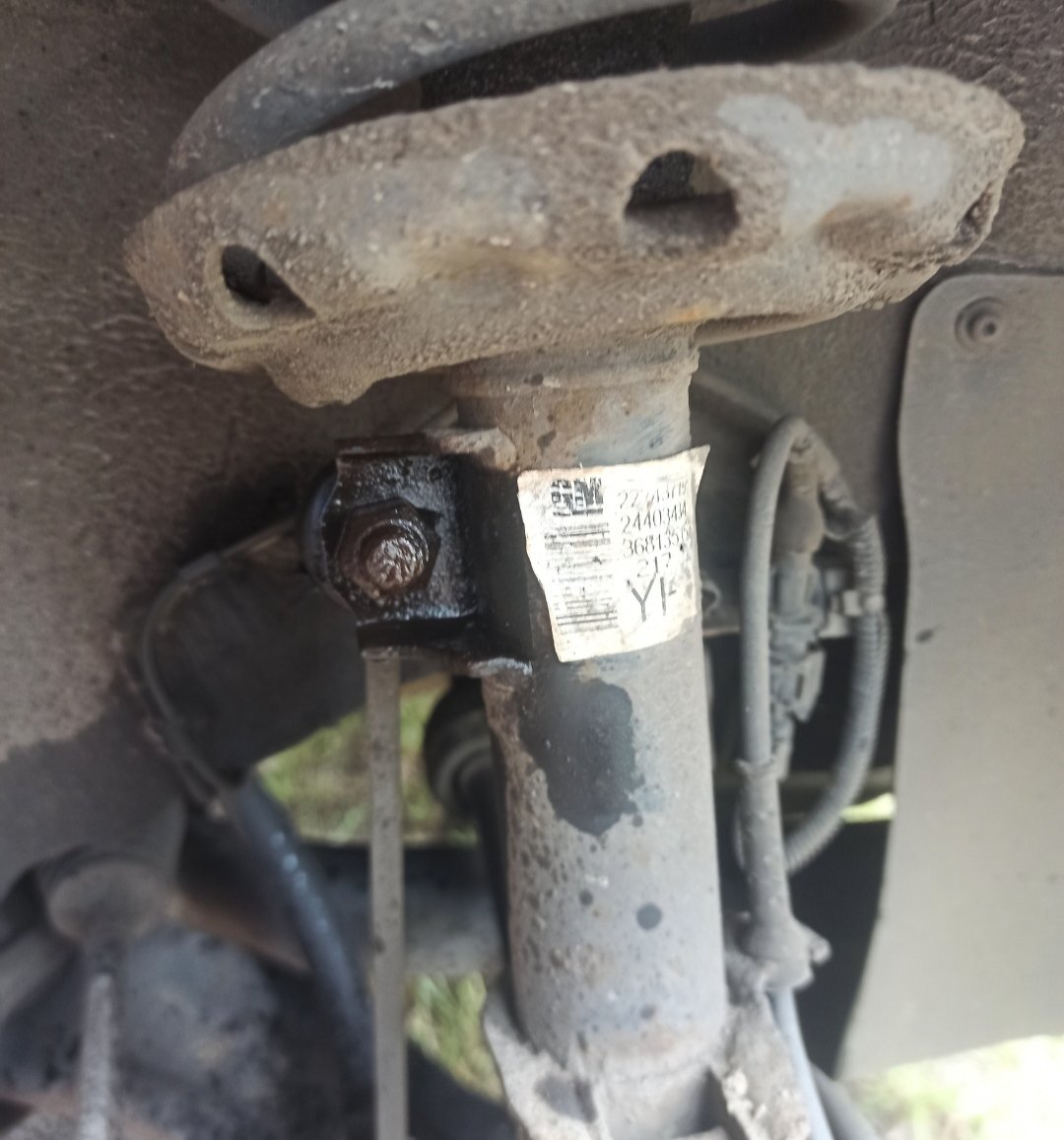

Zrobione. Podjechałam dziś na SKP tam gdzie będę robić przegląd i diagnosta za free sprawdził co jest do zrobienia. Podejrzenia o łącznik stabilizatora był strzałem w 10. Lewa strona od kierowcy. Na miejscu jest sklep więc kupiłam dwie sztuki firmy Optimal . No i w domu mąż już miał co robić. Ja tylko drygowalam.
Lewa strona dość gładko poszła z odkręcaniem. Chyba była już wymieniana bo prawa strona inna. Lewa z imbusem w środku a prawa już nie i na klucz 18 a nie 19 jak lewa. Najgorzej było odkręcić dół z prawej ale udało się. Akurat tam udało się włożyć płaska 17.
Już nic nie stuka.  Amory GM .
