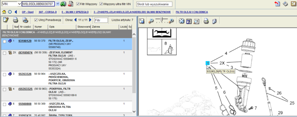

Gość redbull90 Opublikowano 12 Listopada 2020 Udostępnij Opublikowano 12 Listopada 2020 Może mi ktoś powiedzieć jaki powinien kupić filtr oleju ? Vin W0L0SDL08B6030707 corsa D 1.4 A14XER WCZENSIEJ MIALEM müller FAP348 z taką wypustka u góry a dziś kupiłem Manna który tego wypustki nie ma i nie wiem czy to do czegoś potrzebne   Cytuj Odnośnik do komentarza https://forum.opel24.com/topic/91245-filtr-oleju/#findComment-727508 Udostępnij na innych stronach Więcej opcji udostępniania...
bogoes Opublikowano 12 Listopada 2020 Udostępnij Opublikowano 12 Listopada 2020 Ja kupuję wg katalogu EPC, czyli sprawdzam nr części i szukam po numerze oryginały lub zamienniki... choć też z filtrem oleju miałem zagwozdkę, bo wg VINu był inny, a inny wkładali w ASO, także jak sam kupowałem, to wiele razy sprawdzałem różnicę w obu tych filtrach (a były kilkumilimetrowe różnice w niektórych wymiarach), w końcu zdecydowałem się na ten wg VINu i tak kupuję i chyba jest OK. Poniżej masz screen katalogu EPC z Twoim VINem: Możesz też szukać na stronie: https://opel.7zap.com/pl/car/ , taki katalog EPC online   Cytuj Odnośnik do komentarza https://forum.opel24.com/topic/91245-filtr-oleju/#findComment-727509 Udostępnij na innych stronach Więcej opcji udostępniania...

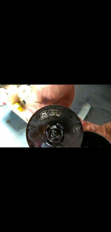

Gość redbull90 Opublikowano 12 Listopada 2020 Udostępnij Opublikowano 12 Listopada 2020 Filtr oleju BOSCH FILTRY F 026 407 006 mam włożony o takim oznaczeniu. A kupiłem Manna Hu612 Generalnie zawsze te filtry miały taką wypustkę jak na foto   Cytuj Odnośnik do komentarza https://forum.opel24.com/topic/91245-filtr-oleju/#findComment-727514 Udostępnij na innych stronach Więcej opcji udostępniania...
WariatPSM Opublikowano 12 Listopada 2020 Udostępnij Opublikowano 12 Listopada 2020 W katalogach i rozpiskach ten Boscha i Manna pasuje pod silnik 1.4XER do Corsy D. Mann jest węższy wymiarami delikatnie. Ale wiadomo nie mogą tłuc identycznych co do milimetra. Powinien pasować, wymiana oleju za 10-12tys., grunt żeby filtr był zawsze wymieniany z olejem. Wyczyść ładnie obudowę i jak masz wątpliwości to przypasuj, ja czasem kupiłem ten najdroższy jak producent montował a czasem ten najtańszy i nie było problemów w dwóch przypadkach, jednak dalej tych znanych firm zajmujących się filtrami.   Cytuj Odnośnik do komentarza https://forum.opel24.com/topic/91245-filtr-oleju/#findComment-727527 Udostępnij na innych stronach Więcej opcji udostępniania...
