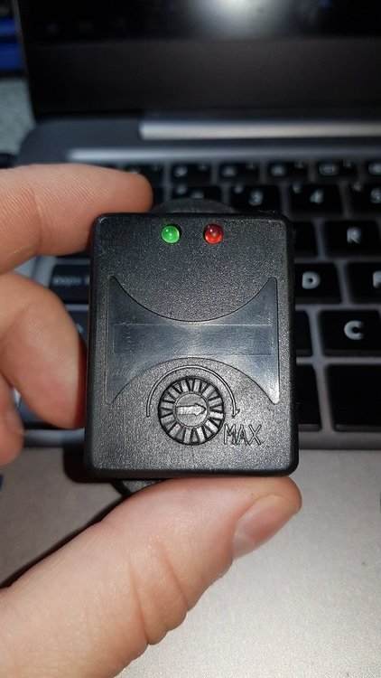

Zwracam się z prośbą o zweryfikowanie, czy udało mi się rozwiązać mój problem. Otóż od jakiegoś czasu mam problem z alarmem, który polega na tym, że alarm nie daje się dezaktywować, gdy już się wyzwoli - udaje się to dopiero po kilku / kilkunastu próbach klikania przycisków na kluczyku - przy okazji blokując zapłon i mrugając awaryjnymi jak szalony.
Dzisiaj udało mi się dotrzeć do modułu, który moim zdaniem odpowiada za czułość czujnika drgań (cieżko mi stwierdzić, co to dokładnie jest, bo nie ma na nim żadnych opisów / znaków / numerów itd.). Postanowiłem go wypiąć całkowicie i problem z załączającym alarmem się rozwiązał (przynajmniej narazie) - waliłem w szybę, potrząsałem i zero reakcji - wcześniej alarm włączał się na skutek takich operacji. Centralny zamek działa bez problemu
Moje pytanie. Czy waszym zdaniem można odłączyć ten moduł całkowicie bez konsekwencji ? Najbardziej boję się, że alarm "przypomni" sobie o nim, kiedy będę w trasie i poblokuje pompę paliwa, zapłon itd.

Można się go pozbyć, to czujnik dodatkowy tak samo jak ultradźwięki.

Ten czujnik drgań możesz zamontować, wystarczy że skręcisz z Max w lewą stronę czyli na Min. Przy zmniejszeniu intensywności drgań na potencjometrze czujnika zrób ponowny test kiedy uruchamia się syrena. Ten schemat co wrzuciłeś to są We/Wy jak podłączyć urządzenie pod instalacje samochodu, a jak to jest sterowane to nikt ci nie powie co jest w środku i na jakim układzie sterowania. Musiałby to ktoś zakładać i serwisować.
Rozbrój alarm z pilota przyciskiem i normalnie zamknij auto kluczykiem nie używając pilota, później otwórz z pilota i zamknij na pilot. Miałem dokładany alarm w Viki A i taki zabieg pomagał.
