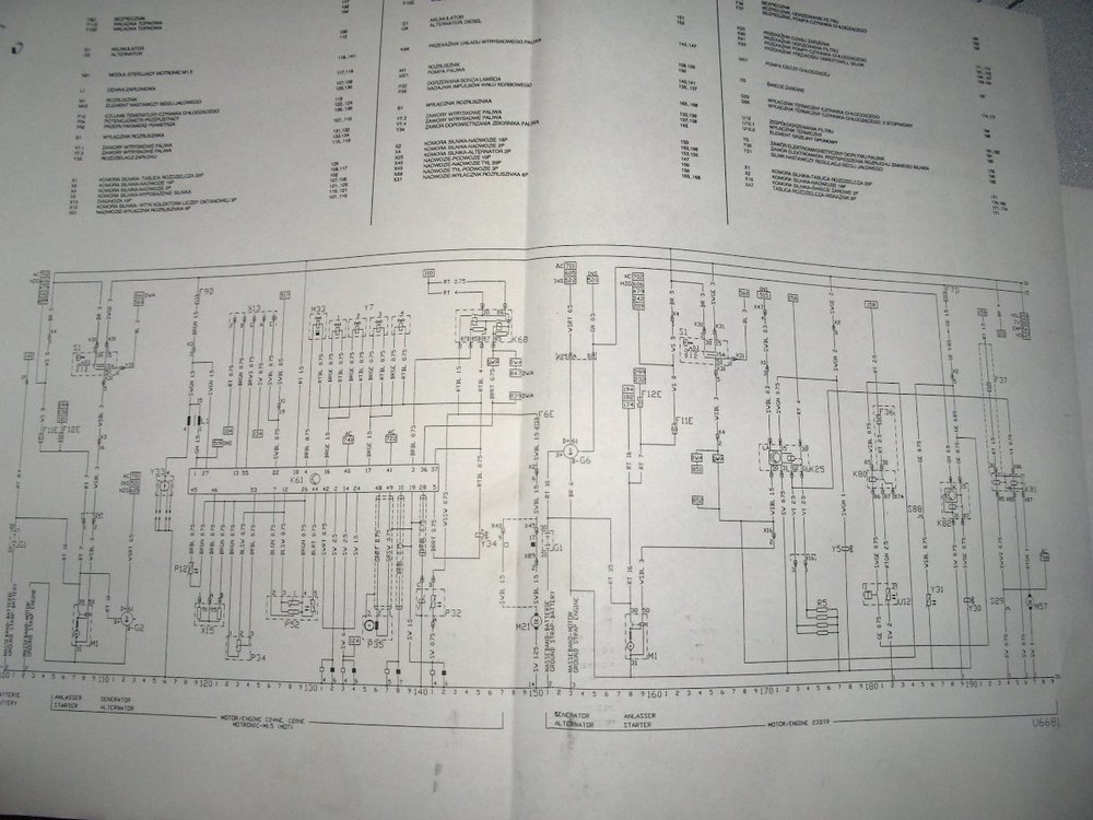

bogoes Opublikowano 11 Stycznia 2021 Udostępnij Opublikowano 11 Stycznia 2021 (edytowane) No tak, przed zakupem warto się upewnić, że moduł jest dobry, tym bardziej, że nie są to tanie rzeczy. Jakby co masz link do zakupu używki z bliskiej zagranicy: https://rrr.lt/pl/czesci-samochodowe/dtr5607-90376399-opel-frontera-a-przekaznik-modul-ukladu-ogrzewania-wstepnego , a poniżej schemat. Moduł to K25 (prawa strona schematu), świece R5... Edytowane 11 Stycznia 2021 przez bogoes dodanie tekstu   Cytuj Odnośnik do komentarza https://forum.opel24.com/topic/91587-frontera-a-23td-brak-zasilania-%C5%9Bwiec-%C5%BCarowych/page/2/#findComment-729956 Udostępnij na innych stronach Więcej opcji udostępniania...

Gość losiuu Opublikowano 5 Lutego 2021 Udostępnij Opublikowano 5 Lutego 2021 Marcin 83 więc dziękuje, kupiłem pod numerem 790 7168 971 szybka przesyłka za pobraniem. Wymieniłem Przekaźnik 90 376 399 świece grzeją auto działa. Dzięki wszystkim za pomoc   Cytuj Odnośnik do komentarza https://forum.opel24.com/topic/91587-frontera-a-23td-brak-zasilania-%C5%9Bwiec-%C5%BCarowych/page/2/#findComment-731396 Udostępnij na innych stronach Więcej opcji udostępniania...
