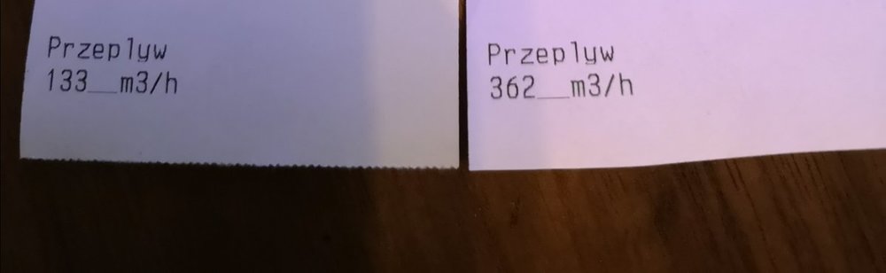

Trochę sadzy i popiołu, nie było tragedii, ale już kwalifikował się do mycia. Osobiście nie byłem przy myciu. Poniżej przed i po. Przebieg 167000km. Parametry były szczytywane po demontażu i montażu filtra ok 5h postoju. Z każdym wzrostem temperatury wtryski się stabilizowały, tak mi się wydaje. IMG_20210419_222200.thumb.jpg.b924b1b4e6cb1dce3b2a4d2c91c053d0.jpgIMG_20210419_222230.thumb.jpg.7f86df668e00fb57cfcb5d7550018e99.jpgIMG_20210419_222136.thumb.jpg.f9e4194430be793bf121d1c78545f116.jpg
