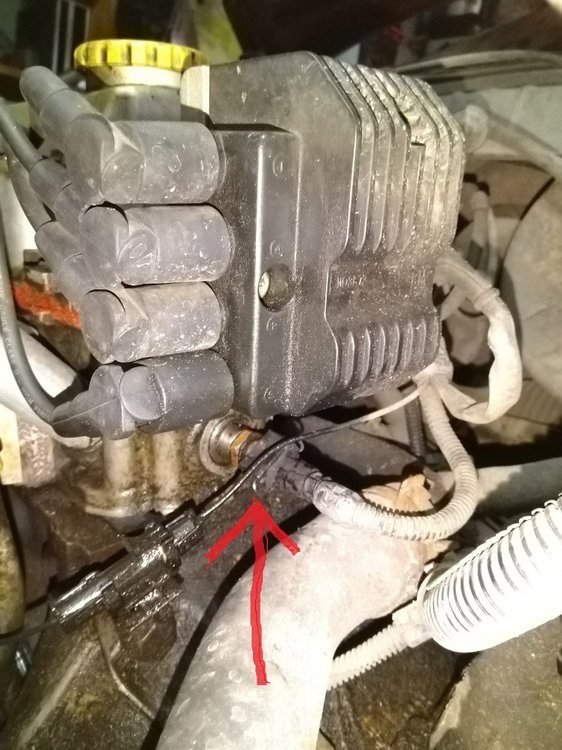

Gość czubaka87 Opublikowano 4 Marca 2021 Udostępnij Opublikowano 4 Marca 2021 Koledzy, mam problem z "chlapaniem olejem" gdzieś w okolicy bądź z tego czujnika. Tylko nie wiem, od czego jest ten czujnik i czy może z niego w ogóle chlapać olej. Znajduje się on pod aparatem zapłonowym i jest wkręcony w głowicę. Jak odłączę wtyczkę od niego przy zapalonym aucie to zapala się "check engine". Z góry dzięki za rzeczowe odpowiedzi.   Cytuj Odnośnik do komentarza https://forum.opel24.com/topic/91945-opel-astra-f-c14se-co-to-za-czujnik/ Udostępnij na innych stronach Więcej opcji udostępniania...
adam1954 Opublikowano 4 Marca 2021 Udostępnij Opublikowano 4 Marca 2021 Czujnik temp płynu chlodzącego. Olej prawdopodobnie kapie z oringa uszczelniającego siedzenie cewki zapłonowej i kapie na ten czujnik   Cytuj Odnośnik do komentarza https://forum.opel24.com/topic/91945-opel-astra-f-c14se-co-to-za-czujnik/#findComment-733026 Udostępnij na innych stronach Więcej opcji udostępniania...
Gość czubaka87 Opublikowano 4 Marca 2021 Udostępnij Opublikowano 4 Marca 2021 Adam, jeśli to jest czujnik temperatury płynu chłodzącego, to w takim razie ten czujnik (też temperatury płynu) ze zdjęcia poniżej co jest wkręcany "z góry" w blok, bardziej po lewej stronie, bliżej paska rozrządu to odpowiada tylko za pokazanie temperatury na zegarze, a do komputera idzie temperatura z tego pod cewką? Dobrze myślę?   Cytuj Odnośnik do komentarza https://forum.opel24.com/topic/91945-opel-astra-f-c14se-co-to-za-czujnik/#findComment-733046 Udostępnij na innych stronach Więcej opcji udostępniania...
ja37 Opublikowano 4 Marca 2021 Udostępnij Opublikowano 4 Marca 2021 Ten jest na zegary, tamten jest na komputer silnika. A trzeci jeszcze masz w chłodnicy i jeszcze masz czujnik temperatury powietrza w kolektorze ssącym i tez powietrza w przedniej belce pod zderzakiem. Wiec czujników temperatury masz całkiem sporo   Cytuj Odnośnik do komentarza https://forum.opel24.com/topic/91945-opel-astra-f-c14se-co-to-za-czujnik/#findComment-733047 Udostępnij na innych stronach Więcej opcji udostępniania...

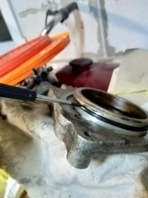

Gość czubaka87 Opublikowano 8 Marca 2021 Udostępnij Opublikowano 8 Marca 2021 Po rozebraniu pojawiły się kolejne pytania. Czy w tym siedzeniu cewki ten oring powinien być dopasowany idealnie do tego żłobka, czy może być tak jak u mnie na zdjęciu że jest trochę węższy - ok. 1mm luzu? Nie wiem czy tu ktoś czegoś wcześniej nie majstrował już, jak jest w oryginale?   Cytuj Odnośnik do komentarza https://forum.opel24.com/topic/91945-opel-astra-f-c14se-co-to-za-czujnik/#findComment-733252 Udostępnij na innych stronach Więcej opcji udostępniania...
WariatPSM Opublikowano 8 Marca 2021 Udostępnij Opublikowano 8 Marca 2021 Czasem tak jest, że nie pasuje na wymiar. Ale najważniejsze żeby lekko wystawał nad wyżłobienie, bo jak jest na równo i jest jeszcze luz to tam nie ma co trzymać. Jeśli wystaje to po nałożeniu innej części z kompletu się wpasuje i uszczelni.   Cytuj Odnośnik do komentarza https://forum.opel24.com/topic/91945-opel-astra-f-c14se-co-to-za-czujnik/#findComment-733254 Udostępnij na innych stronach Więcej opcji udostępniania...

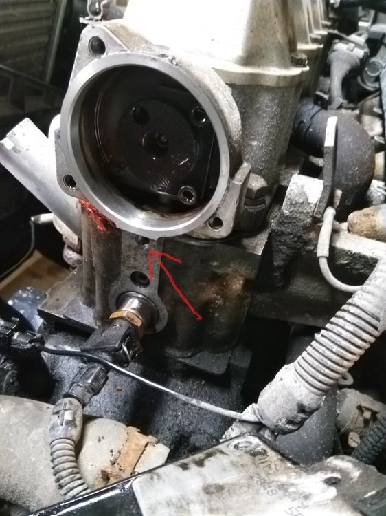

Gość czubaka87 Opublikowano 8 Marca 2021 Udostępnij Opublikowano 8 Marca 2021 I druga sprawa, co powinno być wkręcone w tym miejscu zaznaczonym na zdjęciu, bo u mnie nie było nic. Czy tą dziurą może kapać olej?   Cytuj Odnośnik do komentarza https://forum.opel24.com/topic/91945-opel-astra-f-c14se-co-to-za-czujnik/#findComment-733255 Udostępnij na innych stronach Więcej opcji udostępniania...
WariatPSM Opublikowano 8 Marca 2021 Udostępnij Opublikowano 8 Marca 2021 Widzę nasi tam byli, jest czerwony silikon co sugeruje już zmęczenie materiału (padnięty symering). Tam gdzie ta dziura z gwintem, była szpilka, Adam wyżej wrzucił zdjęcie. Szpila pewnie służyła pod jakiś uchwyt/zawieszenie kabli/wiązki/węża, bądź jako masa czy inne cudo. Trzeba zajrzeć pod maskę z bliźniaczym silnikiem. Poszukaj w tym katalogu może coś będzie w miejscu tej dziury na szpilkę: https://opel.7zap.com/pl/car/t92/e/1/   Cytuj Odnośnik do komentarza https://forum.opel24.com/topic/91945-opel-astra-f-c14se-co-to-za-czujnik/#findComment-733256 Udostępnij na innych stronach Więcej opcji udostępniania...
adam1954 Opublikowano 8 Marca 2021 Udostępnij Opublikowano 8 Marca 2021 38 minut temu, czubaka87 napisał: Nie wiem czy tu ktoś czegoś wcześniej nie majstrował już, jak jest w oryginale? Kup po prostu grubszy oring i zamontuj Cytuj Odnośnik do komentarza https://forum.opel24.com/topic/91945-opel-astra-f-c14se-co-to-za-czujnik/#findComment-733258 Udostępnij na innych stronach Więcej opcji udostępniania...
