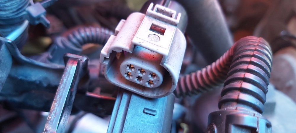

Arek Agila 2004 Opublikowano 5 Marca 2021 Udostępnij Opublikowano 5 Marca 2021 Witam postaram się zrozumiale opisać problem, ale najpierw parametry autka Opel Agila 1.2 Twinport 2004 Kod silnika z12xep Od jakiegoś czasu jeździłem z błędem P0403 . Kasowałem go co kilka dni przez elma wpiętego w obd , błąd powracał odrazu . Sugerując się opisem błędu zakupiłem nowy zawór EGR . Po zdjęciu mojego zaworu i porównaniu z zakupionym okazało się że mój zawór działa ale bardzo ciężko a w zakupionym porusza się delikatnie. Dziś wymieniłem na nowy lecz ups po skasowaniu błędu znów na wyświetlaczu pojawił się błąd, po sprawdzeniu okazało się że to ten sam błąd P0403. Proszę o nakierowanie jakie kroki trzeba podjąć dalej by wyeliminować ten błąd. może jakiś schemat i wartości do pomiaru miernikiem mojej wtyczki. Pozdrawiam.   Cytuj Odnośnik do komentarza https://forum.opel24.com/topic/91950-b%C5%82%C4%85d-p0403/ Udostępnij na innych stronach Więcej opcji udostępniania...

Arek Agila 2004 Opublikowano 5 Marca 2021 Autor Udostępnij Opublikowano 5 Marca 2021 To co w linku już czytałem na innej stronie ale bez wartości na ftyczce w instalacji nic nie sprawdzę. Przy starym zaworze sytułacja była taka , raz na jakiś czas bardzo żadko zaświeciła się kontrolka i zgasła potem po dłuższym czasie problem narastał zezwiększającom częstotliwością . Wyjołem zawór EGR wyczyściłem zawór (grzybek) po wyczyszczeniu otwierał się ciężko tak jakby się przycinał w podstawie ( miał opór). Po zamontowaniu działał jak przed kontrolka autka z kliczem zapalała się i gasła , oczywiście co 10 razy wyskakiwała kontrolka silnika, i tak coraz częściej aż do momentu gdzie zapala się nonstop więc dziś wymieniłem zawór jak opisałem wcześniej a tu myk jak paliła się kontrolka tak po skasowałem błąd i jest to samo ????   Cytuj Odnośnik do komentarza https://forum.opel24.com/topic/91950-b%C5%82%C4%85d-p0403/#findComment-733061 Udostępnij na innych stronach Więcej opcji udostępniania...
Arek Agila 2004 Opublikowano 5 Marca 2021 Autor Udostępnij Opublikowano 5 Marca 2021 Adam opisał przy corsie ftyk i napięcia czy w moim opelku jest tak samo?   Cytuj Odnośnik do komentarza https://forum.opel24.com/topic/91950-b%C5%82%C4%85d-p0403/#findComment-733063 Udostępnij na innych stronach Więcej opcji udostępniania...

adam1954 Opublikowano 5 Marca 2021 Udostępnij Opublikowano 5 Marca 2021 P0403 to 3 typy błędów . Niskie napięcie - zwarcie do masy Wysokie napięcie - zwarcie w obwodzie prądowym Wadliwe działanie obwodu - przerwa w obwodzie. Obwód to nie tylko EGR a też przewody i sterownik . Wiec trzeba zmierzyć przewody a potem sterownik.   Cytuj Odnośnik do komentarza https://forum.opel24.com/topic/91950-b%C5%82%C4%85d-p0403/#findComment-733078 Udostępnij na innych stronach Więcej opcji udostępniania...
