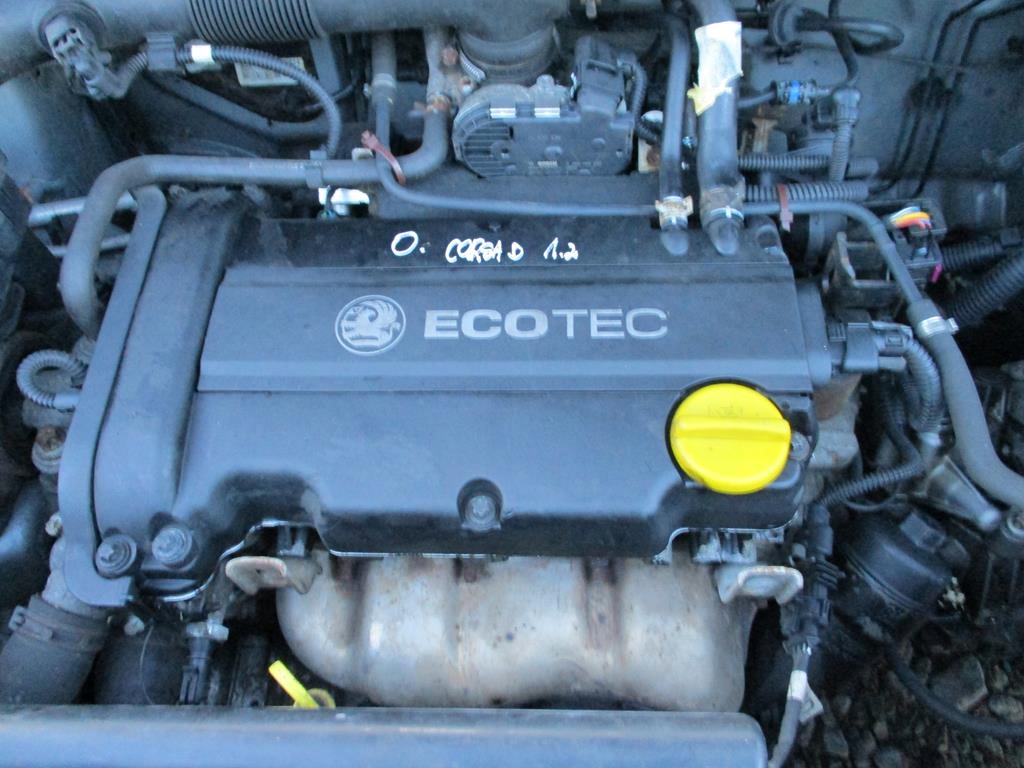

wymienia się go od góry, klucz 24 o ile pamiętam i czas potrzebny na wymianę to ok. 3 minuty. Dla wprawionej osoby minuta.

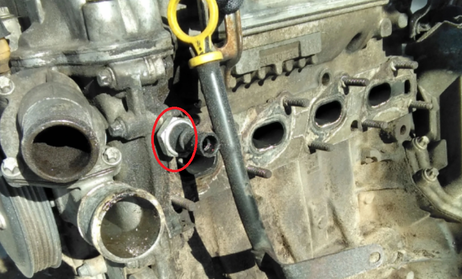

Dzięki za szybką odpowiedz,pytam ponieważ u mnie od przodu przed czujnikiem idzie rurka metalowa od termostatu,a i od góry też jest ukryty leciutko,jest tam cholernie mało miejsca.
Serio? to my o innych silnikach chyba mówimy

Opel Agila A
https://forum.opel24.com/topic/92017-wymiana-czujnika-ci%C5%9Bnienia-oleju-w-silniku-12/#findComment-733638
A możesz zrobić swoje zdjęcie?
Bo na necie tylko jeden taki wymysł widzę.
https://forum.opel24.com/topic/92017-wymiana-czujnika-ci%C5%9Bnienia-oleju-w-silniku-12/#findComment-733639
eeeeeee tam, tragizowanie. Magistrala wodna, pod nią da się płaskim dojść do czujnika.
