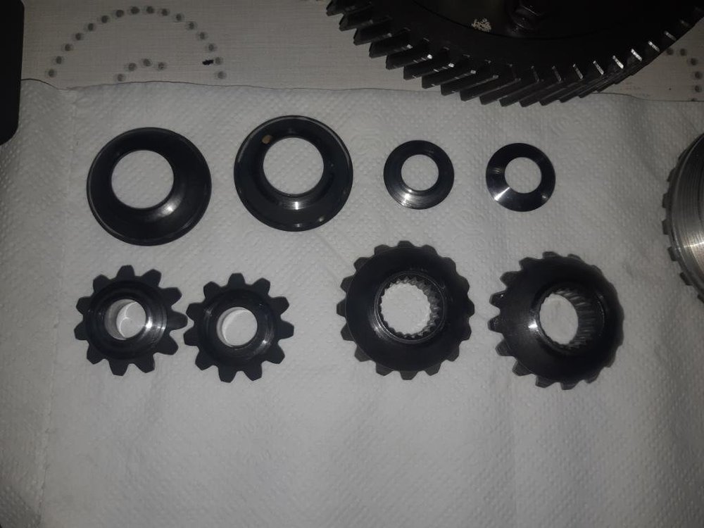

Dudas Opublikowano 14 Czerwca 2021 Autor Udostępnij Opublikowano 14 Czerwca 2021 Witam wszystkich sprawa wyjaśniona wypadły 2 satelity z różnicówki. Teraz pytanie czy mogły one wypaść przez to że silnik był odsłony bez połosiek? Pozdrawiam i życzę miłego dnia Cytuj Odnośnik do komentarza https://forum.opel24.com/topic/92537-corsa-c-10-problem-z-p%C3%B3%C5%82osia/page/2/#findComment-736935 Udostępnij na innych stronach Więcej opcji udostępniania...

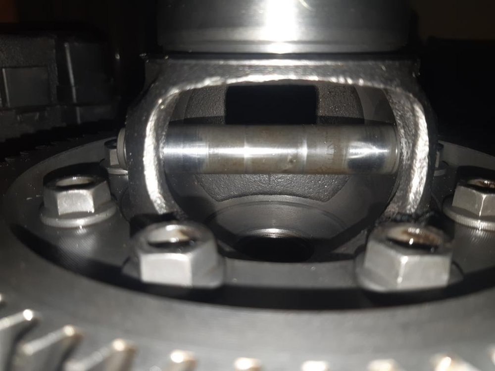

ja37 Opublikowano 14 Czerwca 2021 Udostępnij Opublikowano 14 Czerwca 2021 A dasz jakieś zdjęcie? Bo tak, to nie pamiętam. Żeby wyleciały, to musi sie wysunąć ośka, a jak pamietam jest zabezpieczona kołkiem sprężynującym i do tego od wypadniecia powinno ją chronić duże koło zębate. A oś nie pękła? To sie zdarzało w F18. Cytuj Odnośnik do komentarza https://forum.opel24.com/topic/92537-corsa-c-10-problem-z-p%C3%B3%C5%82osia/page/2/#findComment-736941 Udostępnij na innych stronach Więcej opcji udostępniania...
Dudas Opublikowano 14 Czerwca 2021 Autor Udostępnij Opublikowano 14 Czerwca 2021 Ośka cała zabezpieczona z 2 stron segerem. Zdjęcie wyśle wieczorkiem bo jestem w pracy. Ogólnie dwa te duże kola wypadły. Więc niewiem nie szło ich wsadzić z powrotem a dopiero jutro rozkręca śruby do około koła bo potrzebuje pneumat n8e idzie ich ruszyc Cytuj Odnośnik do komentarza https://forum.opel24.com/topic/92537-corsa-c-10-problem-z-p%C3%B3%C5%82osia/page/2/#findComment-736943 Udostępnij na innych stronach Więcej opcji udostępniania...
ja37 Opublikowano 14 Czerwca 2021 Udostępnij Opublikowano 14 Czerwca 2021 (edytowane) No to jak pierścienie na miejscu, to jak wyleciały satelity????? Chyba, że mówimy o czymś innym. Tak, czy siak, nie powinno nic takiego sie stać, coś nie halo jest z różnicówką. Edytowane 14 Czerwca 2021 przez ja37 Cytuj Odnośnik do komentarza https://forum.opel24.com/topic/92537-corsa-c-10-problem-z-p%C3%B3%C5%82osia/page/2/#findComment-736944 Udostępnij na innych stronach Więcej opcji udostępniania...

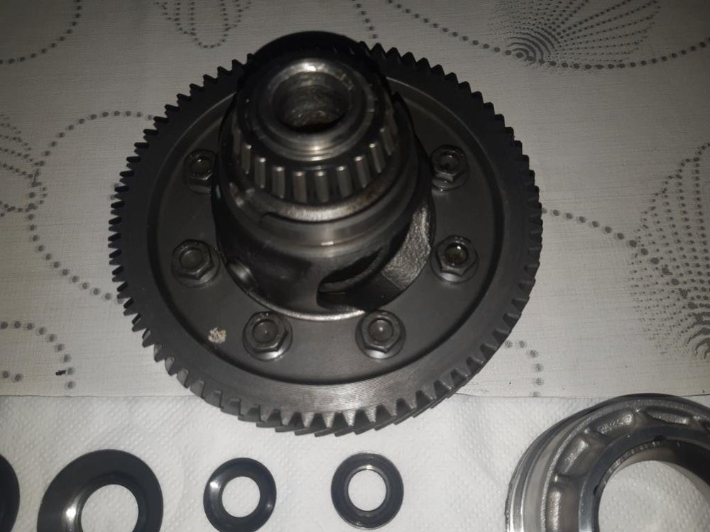

Dudas Opublikowano 14 Czerwca 2021 Autor Udostępnij Opublikowano 14 Czerwca 2021 Wysłałem 2 segery po 2 stronach ośki. Wysunolem ośka w 1 stronę i satelity z podkladkami wyszły. Cytuj Odnośnik do komentarza https://forum.opel24.com/topic/92537-corsa-c-10-problem-z-p%C3%B3%C5%82osia/page/2/#findComment-736946 Udostępnij na innych stronach Więcej opcji udostępniania...
Dudas Opublikowano 14 Czerwca 2021 Autor Udostępnij Opublikowano 14 Czerwca 2021 Oto i ona Cytuj Odnośnik do komentarza https://forum.opel24.com/topic/92537-corsa-c-10-problem-z-p%C3%B3%C5%82osia/page/2/#findComment-736949 Udostępnij na innych stronach Więcej opcji udostępniania...
