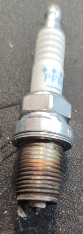

Gość Aras Opublikowano 5 Lipca 2021 Udostępnij Opublikowano 5 Lipca 2021 Sprostowanie. Astra h (III). Po wstępnej diagnozie i sprawdzeniu przewodów podcisnieniowych (brak usterki) okazało się, że problem jest na 2 cylindrze. Zamierzam zacząć od sprawdzenia świec a później wtryskiwacza. Macie jakieś inne pomysły lub gdzie może leżeć przyczyna? Dziękuję za podpowiedzi.   Cytuj Odnośnik do komentarza https://forum.opel24.com/topic/92687-problem-z-moc%C4%85/#findComment-737500 Udostępnij na innych stronach Więcej opcji udostępniania...
ja37 Opublikowano 5 Lipca 2021 Udostępnij Opublikowano 5 Lipca 2021 Kompresja tez by się przydała. Skąd wiesz, że akurat 2 gar?   Cytuj Odnośnik do komentarza https://forum.opel24.com/topic/92687-problem-z-moc%C4%85/#findComment-737503 Udostępnij na innych stronach Więcej opcji udostępniania...
Gość Aras Opublikowano 5 Lipca 2021 Udostępnij Opublikowano 5 Lipca 2021 Połączyłem pod kompa i tak pokazało podczas jazdy. Zamierzam wymienić świece i od razu jeden wtryskiwacz.   Cytuj Odnośnik do komentarza https://forum.opel24.com/topic/92687-problem-z-moc%C4%85/#findComment-737505 Udostępnij na innych stronach Więcej opcji udostępniania...
ja37 Opublikowano 5 Lipca 2021 Udostępnij Opublikowano 5 Lipca 2021 Nie sądzisz, że numer błędu by sie tu przydał?   Cytuj Odnośnik do komentarza https://forum.opel24.com/topic/92687-problem-z-moc%C4%85/#findComment-737506 Udostępnij na innych stronach Więcej opcji udostępniania...
Gość Aras Opublikowano 5 Lipca 2021 Udostępnij Opublikowano 5 Lipca 2021 Temat rozwiązany. Problemem była upalona świeca zapłonowa na drugim cylindrze. Oczywiście wymieniłem komplet. Modyfikacji ciąg dalszy. Zmieniam cooler na większy. Podniesie ok. 15 km. Zobaczymy efekty. Pozdrawiam i dziekuję za pomoc.   Cytuj Odnośnik do komentarza https://forum.opel24.com/topic/92687-problem-z-moc%C4%85/#findComment-737529 Udostępnij na innych stronach Więcej opcji udostępniania...
