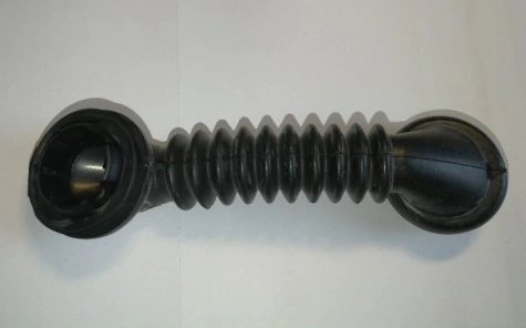

Gość kitu Opublikowano 11 Lipca 2021 Udostępnij Opublikowano 11 Lipca 2021 Na silniczek nie dochodzi napięcie-sprawdzxałem.Wiem ze temat był wałkowany. Do przelotki nie wiem jak sie dostac,tam na wierzchu tylko jest wtyka i gniazdo,takie czarne,plastikowe a przelotka gdzieś schowana po lewej stronie podniesionej klapy..Tej wtyki nie umiałem rozłączyc(wstyd,ale nie robi sie tego codzien)...Tam tez bym sprawdził napiecie.   Cytuj Odnośnik do komentarza https://forum.opel24.com/topic/92725-zbyt-glosna-praca-silnika-1416v-benzynalpgopel-meriva-2005r/page/4/#findComment-737733 Udostępnij na innych stronach Więcej opcji udostępniania...
adam1954 Opublikowano 11 Lipca 2021 Udostępnij Opublikowano 11 Lipca 2021 Zdejmujesz gumę( harmonijkę ) zsuwasz ją trochę i sprawdzasz czy przewody są cale. Nic nie trzeba rozpinać   Cytuj Odnośnik do komentarza https://forum.opel24.com/topic/92725-zbyt-glosna-praca-silnika-1416v-benzynalpgopel-meriva-2005r/page/4/#findComment-737734 Udostępnij na innych stronach Więcej opcji udostępniania...
Gość kitu Opublikowano 11 Lipca 2021 Udostępnij Opublikowano 11 Lipca 2021 Tak,ale ja nie mam na wierzchu tej harmonijki.Na wierzchu (tzn.w zasięgu rak i wzroku)jest tylko ten konektorek-wtyka i gniazdo.   Cytuj Odnośnik do komentarza https://forum.opel24.com/topic/92725-zbyt-glosna-praca-silnika-1416v-benzynalpgopel-meriva-2005r/page/4/#findComment-737735 Udostępnij na innych stronach Więcej opcji udostępniania...
adam1954 Opublikowano 11 Lipca 2021 Udostępnij Opublikowano 11 Lipca 2021 Harmonijka jest między klapą a karoserią. Otwierasz klapę i ją widać po lewej stromie. Ściągasz gumkę z plastikowego siedzenia i masz przewody na wierzchu   Cytuj Odnośnik do komentarza https://forum.opel24.com/topic/92725-zbyt-glosna-praca-silnika-1416v-benzynalpgopel-meriva-2005r/page/4/#findComment-737736 Udostępnij na innych stronach Więcej opcji udostępniania...
