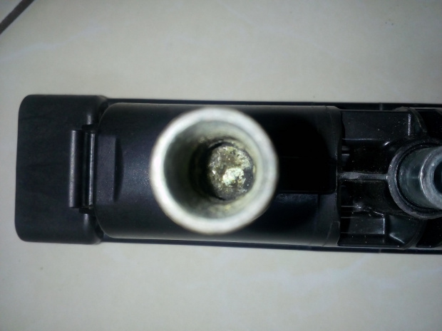

Dzięki za podpowiedzi, aczkolwiek dziś wyciągnąłem cewkę i okazało się, że na tych bolcach co idą od sprężynek w stronę listwy (to jakieś rezystory?) jest mnóstwo jakiegoś zielonego osadu, podobnie w miejscu gdzie te rezystory się stykają z listwą. Czy można ten osad  czymś wyczyścić niczego nie uszkadzając? No bo wymiana całej cewki przy przebiegu zaledwie 40 tys. to trochę słaba opcja, ale może nie ma wyjścia...

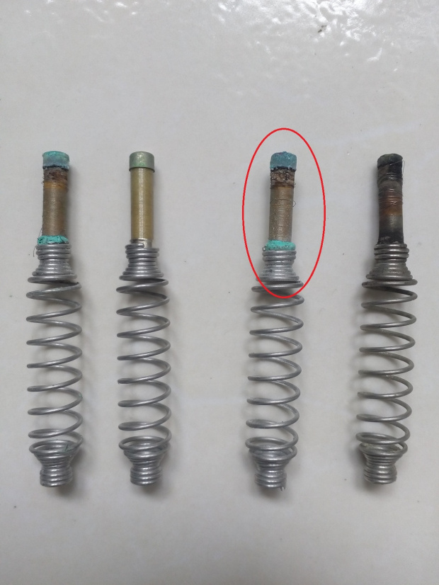

Po wymontowaniu cewki zastałem taki widok:
Bolce przy sprężynkach i gniazda cewki przemyłem rozpuszczalnikiem ekstrakcyjnym. Co nieco tego syfu zeszło, auto zaczęło pracować normalnie, interfejs błędu nie pokazuje. Jeśli jednak problem powróci wymienię cewkę.
Mam jeszcze pytanie, czym są te bolce przy sprężynkach (pierwsze zdjęcie, zazanczone na czerwono)?

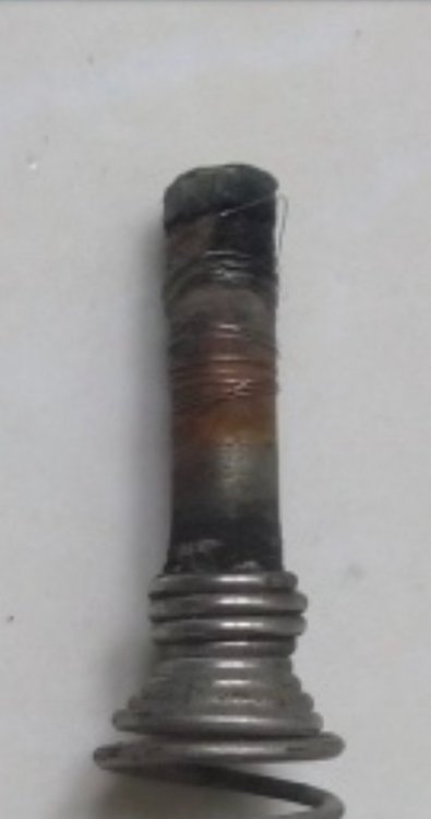

Pudrowanie trupa. Widzisz różnicę ?
Tam już ktoś drut nawijał żeby jakiś przepływ prądu był?
Czy już zewnętrzna izolacja zeszła?
Są to rezystory cewki , na pierwszy rzut oka 3/4 kwalifikują się do natychmiastowej wymiany by
