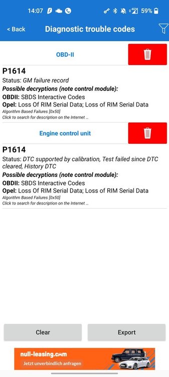

adam1954 Opublikowano 19 Września 2021 Udostępnij Opublikowano 19 Września 2021 Zgasnąć to ma auto z kluczykiem. A pisałem dużo wcześniej że nie gaśnie , a Ty to olaleś. Ogólnie to zrób porządną diagnostykę nie zabawkami ELM ale konkretnym programem do Opla. P1614 to problemy z kluczykiem( immo woła że kluczyka nie widzi)   Cytuj Odnośnik do komentarza https://forum.opel24.com/topic/93283-problem-z-wiatrakiem-z-klimatyzacji-oraz-ze-skrzyni%C4%85-bieg%C3%B3w/#findComment-740267 Udostępnij na innych stronach Więcej opcji udostępniania...
Mateuszek17 Opublikowano 19 Września 2021 Autor Udostępnij Opublikowano 19 Września 2021 15 minut temu, adam1954 napisał: Zgasnąć to ma auto z kluczykiem. A pisałem dużo wcześniej że nie gaśnie , a Ty to olaleś. Ogólnie to zrób porządną diagnostykę nie zabawkami ELM ale konkretnym programem do Opla. P1614 to problemy z kluczykiem( immo woła że kluczyka nie widzi) W sumie przyznam szczerze, że kilka razy zaciął się kluczyk i nie dało się go przekręcić, ale myślałem, że to wina tego, że kierownica jest zablokowana i trzeba było poruszać. Ciekawy temat. Poczytam o tym więcej. Dodam, że kilka razy wypadł mi kluczyk z ręki na asfalt i się rozpadł na 2 części. Złożyłem i dalej działał. Jakiś czas temu mechanik sprawdzał komputerem mój samochód i nic nie znalazł. Ten Op-COM toś takiego tak? https://allegro.pl/oferta/interfejs-diagnostyczny-opel-tech2-auta-1996-04-6649450641 Co oznacza słowo "pestka" w podrzuconym temacie? I gdzie jest ten security code?   Cytuj Odnośnik do komentarza https://forum.opel24.com/topic/93283-problem-z-wiatrakiem-z-klimatyzacji-oraz-ze-skrzyni%C4%85-bieg%C3%B3w/#findComment-740268 Udostępnij na innych stronach Więcej opcji udostępniania...
