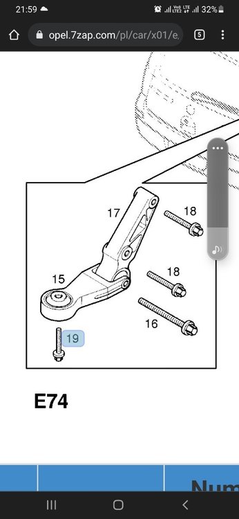

Tomasz1981 Opublikowano 6 Listopada 2021 Udostępnij Opublikowano 6 Listopada 2021 (edytowane) Witam czy mógłbym prosić o momenty dokręcania tej poduszki poniżej na zdjęciu? Powinienem spodziewać się jakiś kłopotów? Gdzie szukać tych momentów aby wprzyszlosci nie zaśmiecać forum ? Edytowane 6 Listopada 2021 przez Tomasz1981   Cytuj Odnośnik do komentarza Udostępnij na innych stronach Więcej opcji udostępniania...

adam1954 Opublikowano 7 Listopada 2021 Udostępnij Opublikowano 7 Listopada 2021 Do skrzyni 2 x 80Nm+ 50 st. Do wspornika 80Nm   1 Cytuj Odnośnik do komentarza Udostępnij na innych stronach Więcej opcji udostępniania...
Tomasz1981 Opublikowano 7 Listopada 2021 Autor Udostępnij Opublikowano 7 Listopada 2021 Dzięki wielkie za odpowiedź. Ktoś wymieniał ? Jakieś problemy z dojściem do śrub?   Cytuj Odnośnik do komentarza Udostępnij na innych stronach Więcej opcji udostępniania...
adam1954 Opublikowano 7 Listopada 2021 Udostępnij Opublikowano 7 Listopada 2021 Żadnych   Cytuj Odnośnik do komentarza Udostępnij na innych stronach Więcej opcji udostępniania...
