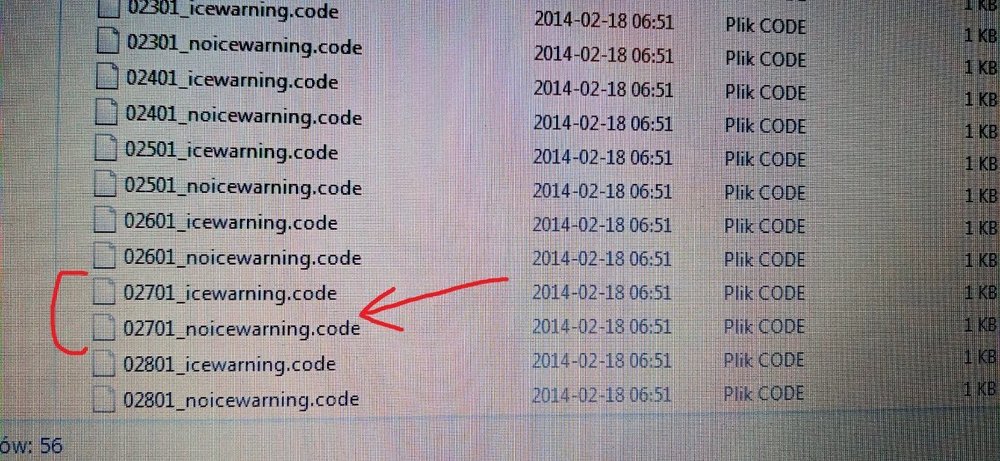

Navia Opublikowano 6 Lutego 2022 Autor Udostępnij Opublikowano 6 Lutego 2022 (edytowane) W dniu 8.12.2021 o 11:39, Mery 11 napisał: Napisz czy wogule w opcomie masz kody gdzie kolwiek do mery Wczoraj trochę pogrzebałam i mam kody od oblodzenia : A index code mam 027 Wyświetlacz jaki mam to Delphi Grundig Edytowane 6 Lutego 2022 przez Navia   Cytuj Odnośnik do komentarza https://forum.opel24.com/topic/93747-jaki-wybra%C4%87-laptop-do-diagnostyki-op-com/page/3/#findComment-745817 Udostępnij na innych stronach Więcej opcji udostępniania...
adam1954 Opublikowano 6 Lutego 2022 Udostępnij Opublikowano 6 Lutego 2022 To jeszcze napisz w jakim dziale w Opcomie one są. To tak dla potomnych   Cytuj Odnośnik do komentarza https://forum.opel24.com/topic/93747-jaki-wybra%C4%87-laptop-do-diagnostyki-op-com/page/3/#findComment-745819 Udostępnij na innych stronach Więcej opcji udostępniania...
Navia Opublikowano 6 Lutego 2022 Autor Udostępnij Opublikowano 6 Lutego 2022 (edytowane) 20 minut temu, adam1954 napisał: w jakim dziale w Opcomie one są. Napiszę ścieżkę : C:\VAUX-COM_120309a+131223d\LangData\GB\ProgrammingData\MSCAN_0x00000246\DID_0x1302\MV są w tym folderze. Edytowane 6 Lutego 2022 przez Navia   1 Cytuj Odnośnik do komentarza https://forum.opel24.com/topic/93747-jaki-wybra%C4%87-laptop-do-diagnostyki-op-com/page/3/#findComment-745820 Udostępnij na innych stronach Więcej opcji udostępniania...
Mery 11 Opublikowano 6 Lutego 2022 Udostępnij Opublikowano 6 Lutego 2022 (edytowane) To było cały czas tam . Trzeba skopiować folder i wkleić tu C:\VAUX-COM_120309a+131223d\LangData\GB\ProgrammingData\MSCAN_0x00000246\DID_0x1204 plik nie dzoiała w wersi polskiej . Edytowane 6 Lutego 2022 przez Mery 11   Cytuj Odnośnik do komentarza https://forum.opel24.com/topic/93747-jaki-wybra%C4%87-laptop-do-diagnostyki-op-com/page/3/#findComment-745843 Udostępnij na innych stronach Więcej opcji udostępniania...
Navia Opublikowano 7 Lutego 2022 Autor Udostępnij Opublikowano 7 Lutego 2022 18 godzin temu, Mery 11 napisał: Trzeba skopiować folder i wkleić tu C:\VAUX-COM_120309a+131223d\LangData\GB\ProgrammingData\MSCAN_0x00000246\DID_0x1204 Tu też nie zadziała ale zrobiłam . Komunikatu już nie ma. \ale o tym w oddzielnym wątku. Cytuj Odnośnik do komentarza https://forum.opel24.com/topic/93747-jaki-wybra%C4%87-laptop-do-diagnostyki-op-com/page/3/#findComment-745859 Udostępnij na innych stronach Więcej opcji udostępniania...
