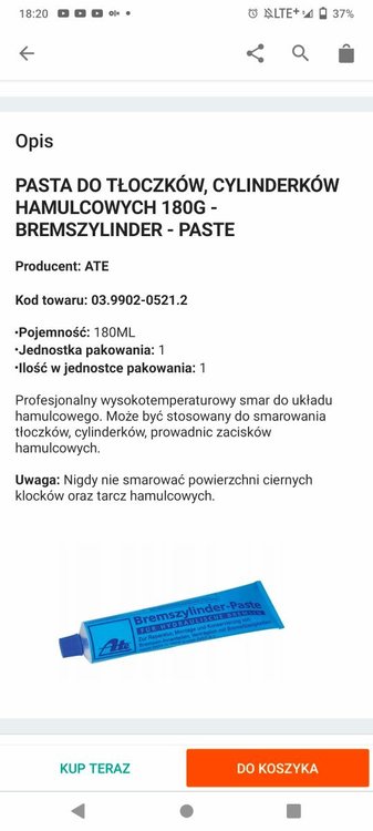

Marcin 83 Opublikowano 10 Stycznia 2022 Udostępnij Opublikowano 10 Stycznia 2022 Ja używam takiego. W garażu mam Oba. Ten z K2 kiedyś kupiłem z braku laku. Ale nie odważyłem się go użyć, bo nawet dając go na palec widać było że jakiś taki nie przekonujący. Będę na garażu to wyślę foto dla porownania   Cytuj Odnośnik do komentarza https://forum.opel24.com/topic/93963-tarcze-i-klocki-hamulcowe/#findComment-744622 Udostępnij na innych stronach Więcej opcji udostępniania...
