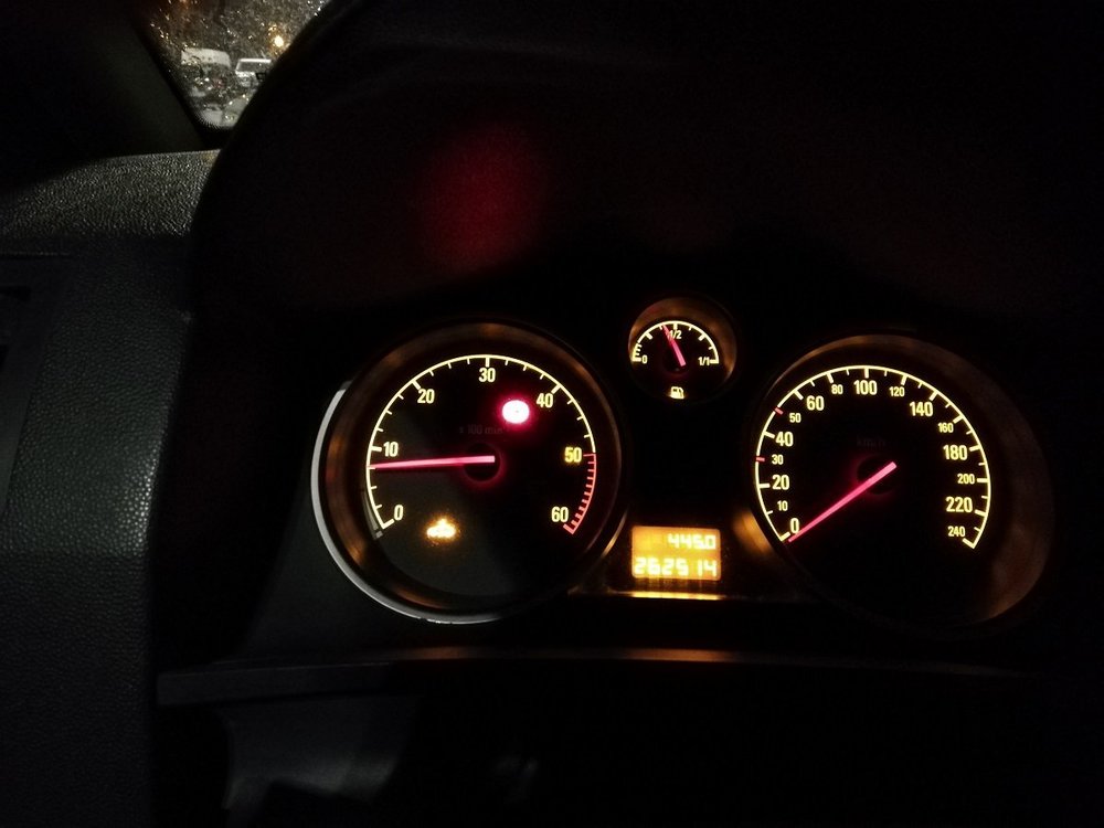

Gość atb66666 Opublikowano 2 Lutego 2022 Udostępnij Opublikowano 2 Lutego 2022 Dzień dobry, Poszukałem sporo na różnych forach ale nie znalazłem dokładnie takiego samego problemu. Zapaliła mi się kontrolka "auto z kluczem". Kod z OP-COM to "P0340-29" czujnik pozycji wałka rozrządu, przerwany obwód". Po psiknięciu KONTAKTEM w kostkę łączącą czujnik z wiązką za silnikiem na jakiś czas znikło ale pojawiło się ponownie po jakimś czasie i tak jeździłem pewien czas. Czasem auto nie chce palić ale jak poruszam kablami przy sterowniku, to idzie odpalić. Na 3 pinach z sterownika mam: 1 pin ma masę, 3 pin ma 5 [V] po zapłonie i na 2 pinie też 5 [V] i jest przejście między 2 i 3 pinem (zwarcie). Jakby zwarcie na przewodach ;/. Dane na OP-COM z czujnika są cały czas 0. W załączniku znajdują się zdjęcia kabli, które ruszam i reszta. Może mieliście coś podobnego? Video z reakcji czujnika wałka rozrządu (video-converter.com).mp4   Cytuj Odnośnik do komentarza https://forum.opel24.com/topic/94090-opel-zafira-b-19-z19dt-czasem-nie-dopala/ Udostępnij na innych stronach Więcej opcji udostępniania...
Gość atb66666 Opublikowano 2 Lutego 2022 Udostępnij Opublikowano 2 Lutego 2022 Pomyłka, pin 3 to masa - ok, Pin 1 - 5 [V] i pin 2 - 5 [V]. Pin 1 i 2 mają przejście między sobą.   Cytuj Odnośnik do komentarza https://forum.opel24.com/topic/94090-opel-zafira-b-19-z19dt-czasem-nie-dopala/#findComment-745659 Udostępnij na innych stronach Więcej opcji udostępniania...
