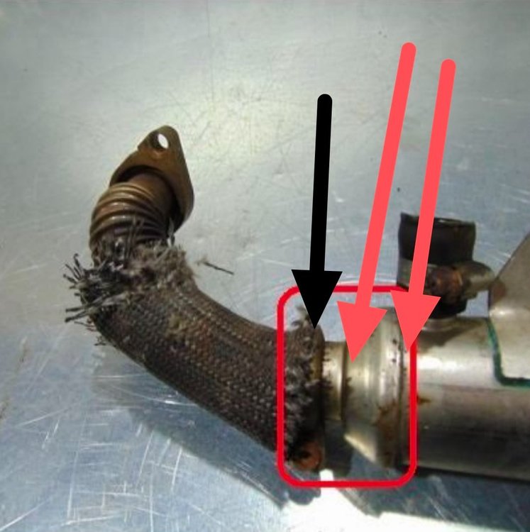

Marcin 83 Opublikowano 20 Marca 2022 Udostępnij Opublikowano 20 Marca 2022 Pytanie czy przedmuch jest tam gdzie czarna strzałka na połączeniu, czy tam gdzie czerwona na zgrzewach czy tam spawach. Może wystarczy dokręcić obejmę na kołnierzu ,może pod osłona termiczna karbowana rurka się przedziurawił wtedy z wymianą nie powinno być problemu. Jeśli tam gdzie czerwone strzałki to chłodniczke wytargac musisz. Ale nie przypominam sobie żeby jakieś wybitne problemy były z wyciągnięciem . Musiał bym podejść do auta. W Zafirze też siedzi 1.9 120 i nawet coś tam ostatnimi czasy w okolicach EGR i "rurologii" działałem mowimy o tym motorze ?   Cytuj Odnośnik do komentarza Udostępnij na innych stronach Więcej opcji udostępniania...
Reynald Opublikowano 20 Marca 2022 Autor Udostępnij Opublikowano 20 Marca 2022 Dziękuję za odpowiedź. Ciężko powiedzieć, ale chyba jednak puszcza tam gdzie jest opaska, a jest skręcona na maca. Na dole opaski są takie wycięcia aby mogła ona pracować i chyba z nich puszcza bo czuć to od dołu. Sprawdzanie woda odpada bo ewidentnie dmucha od spodu. Luzowałem nawet chlodniczkę aby rurki się ułożyły lepiej do niej i nic to nie zmienia. Chyba pozostaje kupno kompletu z rurkami, nie są to jakieś duże kwoty za używkę. Silnik identyczny jak na Twoim zdjęciu. Wydaje mi się, że gdyby puściła na tym szerszym zgrzewów to lalby się płyn chłodniczy. Tak czy inaczej bez wyjęcia się nie obejdzie.   Cytuj Odnośnik do komentarza Udostępnij na innych stronach Więcej opcji udostępniania...

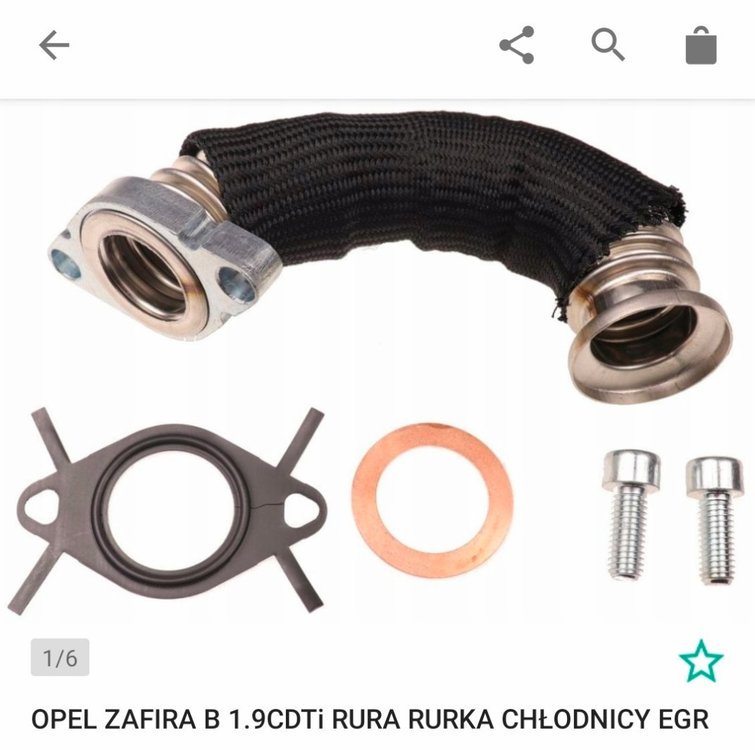

Marcin 83 Opublikowano 20 Marca 2022 Udostępnij Opublikowano 20 Marca 2022 Wykrecileś ta rurkę karbowana ? Z jednej strony powinna być stalowa podkładka na tej gładkiej przylgni.a z drugiej to z tego co pamiętam jest coś w stylu oringa. Może coś się odkształciło, przegrzalo i wystarczy wymienic Tutaj wygląda na miedziana podkładkę, ale nie jestem pewien czy tam nie było też oryginalnie czegoś na kształt oringu . Trzeba by po katalogu sprawdzic   Cytuj Odnośnik do komentarza Udostępnij na innych stronach Więcej opcji udostępniania...

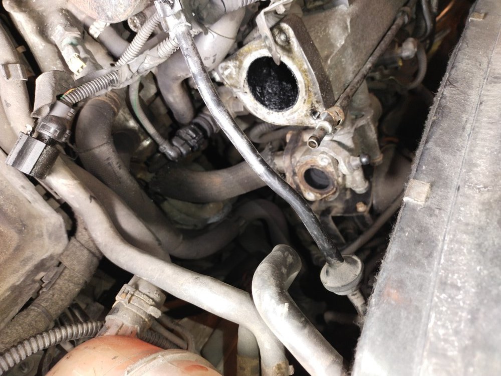

Reynald Opublikowano 20 Marca 2022 Autor Udostępnij Opublikowano 20 Marca 2022 Jeśli powinna tam faktycznie być taka miedziana podkładka lub coś podobnego to nie zwróciłem na to uwagi. Zakładam, że albo to wypaliło, albo wypadło. Spróbuję zdjąć jeszcze to kolanko od kolektora, ale obawiam się, że jego demontaż może być bardzo trudny bo z miejscem tam ciężko. Przy okazji zapytam czy zaślepienie EGR na kolektorze, będzie powodować problemy z silnikiem? Trzeba go wtedy wyprogramować że sterownika? Może lepszą opcją byłoby zaślepienie, dolot w tym egzemplarzu wygląda bardzo źle, jest cały w nagarze.   Cytuj Odnośnik do komentarza Udostępnij na innych stronach Więcej opcji udostępniania...
