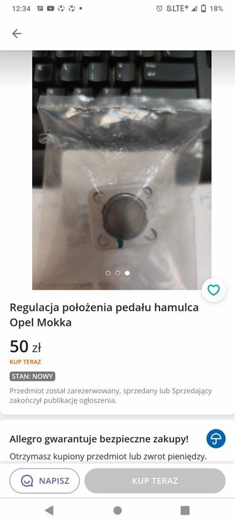

Gość Paulina1994 Opublikowano 14 Kwietnia 2022 Udostępnij Opublikowano 14 Kwietnia 2022 Ustaliłam z mechanikiem, że pęknięty jest jakiś biały plastik między servem, a pedałem, wrzucę zdjęcie, może ktoś wie co to jest i jak się nazywa ? Czekam na odp serwisu czy mają taką część i jaki koszt, ale na razie bez odp   Cytuj Odnośnik do komentarza https://forum.opel24.com/topic/94431-problem-z-hamulcami/page/2/#findComment-749292 Udostępnij na innych stronach Więcej opcji udostępniania...
Marcin 83 Opublikowano 14 Kwietnia 2022 Udostępnij Opublikowano 14 Kwietnia 2022 Element ustalający położenie pedału hamulca. Tu masz nr GM   Cytuj Odnośnik do komentarza https://forum.opel24.com/topic/94431-problem-z-hamulcami/page/2/#findComment-749294 Udostępnij na innych stronach Więcej opcji udostępniania...
Marcin 83 Opublikowano 14 Kwietnia 2022 Udostępnij Opublikowano 14 Kwietnia 2022 U mnie w oplu 62 zł. Tylko zamówienie. Czas oczekiwania około tydzień.   Cytuj Odnośnik do komentarza https://forum.opel24.com/topic/94431-problem-z-hamulcami/page/2/#findComment-749296 Udostępnij na innych stronach Więcej opcji udostępniania...
Gość Paulina1994 Opublikowano 14 Kwietnia 2022 Udostępnij Opublikowano 14 Kwietnia 2022 Godzinę temu, Marcin 83 napisał: Element ustalający położenie pedału hamulca. Tu masz nr GM W moim przypadku opel podał mi numer 84567897 i taki zamówiłam mam nadzieję, że będzie ok. 36 minut temu, Marcin 83 napisał: U mnie w oplu 62 zł. Tylko zamówienie. Czas oczekiwania około tydzień. Już zamówione, dzięki jutro ma być   Cytuj Odnośnik do komentarza https://forum.opel24.com/topic/94431-problem-z-hamulcami/page/2/#findComment-749298 Udostępnij na innych stronach Więcej opcji udostępniania...
Marcin 83 Opublikowano 14 Kwietnia 2022 Udostępnij Opublikowano 14 Kwietnia 2022 Są dwa numery bo mają zmianę w katalogu, też mu podawałem nr i podał mi numer zamienny   Cytuj Odnośnik do komentarza https://forum.opel24.com/topic/94431-problem-z-hamulcami/page/2/#findComment-749299 Udostępnij na innych stronach Więcej opcji udostępniania...
Gość Paulina1994 Opublikowano 14 Kwietnia 2022 Udostępnij Opublikowano 14 Kwietnia 2022 2 minuty temu, Marcin 83 napisał: Są dwa numery bo mają zmianę w katalogu, też mu podawałem nr i podał mi numer zamienny Dzięki   Cytuj Odnośnik do komentarza https://forum.opel24.com/topic/94431-problem-z-hamulcami/page/2/#findComment-749300 Udostępnij na innych stronach Więcej opcji udostępniania...
Gość Paulina1994 Opublikowano 14 Kwietnia 2022 Udostępnij Opublikowano 14 Kwietnia 2022 Zastanawia mnie czy to mogło blokować czasami te hamulce ? Czy to jest czysto kosmetyczny temat z tym plastikiem? Patrzył w te hamulce i twierdzi, że wszystko ok ...   Cytuj Odnośnik do komentarza https://forum.opel24.com/topic/94431-problem-z-hamulcami/page/2/#findComment-749306 Udostępnij na innych stronach Więcej opcji udostępniania...
Marcin 83 Opublikowano 14 Kwietnia 2022 Udostępnij Opublikowano 14 Kwietnia 2022 Zmienisz to się okaze. Czy na blokowanie miało wpływ nie wiem. Ale na jego położenie na pewno. O ile element który omawiamy był uszkodzony   Cytuj Odnośnik do komentarza https://forum.opel24.com/topic/94431-problem-z-hamulcami/page/2/#findComment-749307 Udostępnij na innych stronach Więcej opcji udostępniania...
