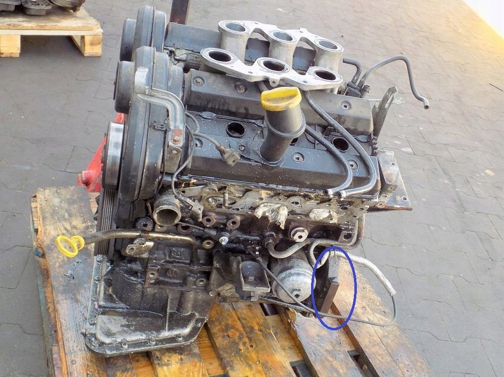

Gość limak33 Opublikowano 6 Grudnia 2018 Udostępnij Opublikowano 6 Grudnia 2018 Witam Mam podobny problem sintra 3.0 LPG gaśnie na wolnych obrotach na postoju na benzynie i lpg to samo. Przepustnica wyczyszczona, silniczek krokowy ok, przepływomierz ok, czujnik temperatury ok. Gaz regulowany wszystko wg. gazownika ok. Wyskakuje błąd czujnikia położenia wału, czujnik wymieniony 1 dzien jazdy i to samo czujnik wymieniony kolejny raz i znowu to samo tym razem po dwóch niach i przez caly czas ten błąd. Gdzie szukać przyczyny tego błędu? Pozdrawiam   Cytuj Odnośnik do komentarza https://forum.opel24.com/topic/22321-sintra-30-ga%C5%9Bnie-na-wolnych-obrotach/#findComment-700626 Udostępnij na innych stronach Więcej opcji udostępniania...
ArtKTK Opublikowano 6 Grudnia 2018 Udostępnij Opublikowano 6 Grudnia 2018 9 godzin temu, limak33 napisał: Wyskakuje błąd czujnikia położenia wału Wyskakuje zawsze na postoju ...   Cytuj Odnośnik do komentarza https://forum.opel24.com/topic/22321-sintra-30-ga%C5%9Bnie-na-wolnych-obrotach/#findComment-700635 Udostępnij na innych stronach Więcej opcji udostępniania...
rafalgrzegorz Opublikowano 6 Grudnia 2018 Udostępnij Opublikowano 6 Grudnia 2018 A ktoś sprawdzał ciśnienie paliwa, świece, przewody i cewkę a także przewody od czujnika do komputera?   Cytuj Odnośnik do komentarza https://forum.opel24.com/topic/22321-sintra-30-ga%C5%9Bnie-na-wolnych-obrotach/#findComment-700637 Udostępnij na innych stronach Więcej opcji udostępniania...
Gość limak33 Opublikowano 11 Grudnia 2018 Udostępnij Opublikowano 11 Grudnia 2018 W dniu 6.12.2018 o 18:59, rafalgrzegorz napisał: A ktoś sprawdzał ciśnienie paliwa, świece, przewody i cewkę a także przewody od czujnika do komputera? Świece i przewody nowe. Cisnienie nie sprawdzone, cewka także i przewody od czujnika do komputera tez nie i to posprawdzam tzn. mechanik. W dniu 6.12.2018 o 18:10, ArtKTK napisał: Wyskakuje zawsze na postoju ... Sintra gaśnie na postoju, wygląda to tak, ze silnik pracuje na wolnych i nagle zdycha. Odpala normalnie i znowu popracuje i gaśnie. Cytuj Odnośnik do komentarza https://forum.opel24.com/topic/22321-sintra-30-ga%C5%9Bnie-na-wolnych-obrotach/#findComment-700841 Udostępnij na innych stronach Więcej opcji udostępniania...
