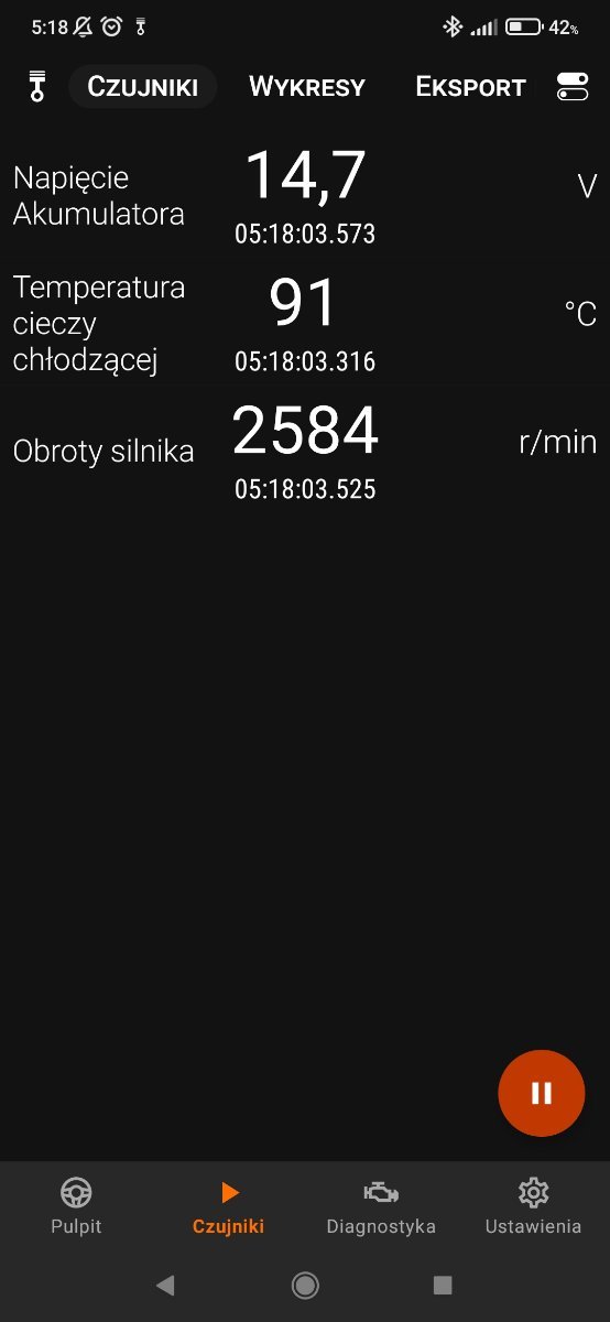

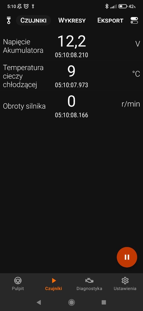

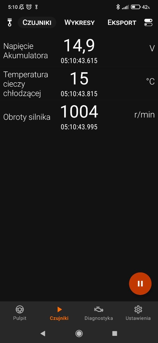

Navia Opublikowano 17 Października 2023 Udostępnij Opublikowano 17 Października 2023 OK. Dziś z Pistonem zmierzyłam rano temperaturę, Wyjeżdżam do pracy 5.10 . Auto garażowane w blaszaku w którym tylko sufit jest zrobiony pianką PUR aby się nie skraplała woda na dachu samochodu. Otwieram garaż i przekręcam kluczyk (dziś według telefonu był tylko 1 stopień ) ale w garażu już : 7,5 stopnia Na Piston jest 9. Odpalam auto i wyjeżdżam z garażu. Zamykam i wsiadam do auta a tam już 15 Ruszam i po jakichś 2 minutach mam już 30 stopni ale na gaz się nie przełączył. Po kolejnej minucie i przejechaniu 500m mam 42 i auto przełącza się na GAZ Mija kolejne 5 minut i auto po przejechaniu jakich 5km osiąga 91 stopni: Termostat mam na 92 stopnie. Jak doszło do 95 otworzył się i temperatura spadła do 87. Już pokazywałam podobne wyniki przy wymianie termostatu.   Cytuj Odnośnik do komentarza Udostępnij na innych stronach Więcej opcji udostępniania...
