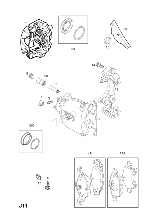

Gość kamil8991 Opublikowano 8 Lipca 2018 Udostępnij Opublikowano 8 Lipca 2018 Parę miesięcy temu byłem u mechanika bo zaczęło mi coś na lekkich nierównościach szczelac myślałem za gdzieś stabilizatory albo coś. No ale okazało się ze jakieś Blaszki od Klocków hamulcowych się rozleciały (?) i to mi tak stukalo na nierównościach i kazał wymienić klocki bo i tak już sa do wymiany lecz mówił żeby zmienić na klocki ze sprężynami a nie Blaszkami (?) nw czy dobrze pisze nie znam się. Mowie tak jak mi powiedział chyba ze coś poknocilem   Odnośnik do komentarza https://forum.opel24.com/topic/45354-jakie-polecacie-tarcze-i-klocki-do-astry-g/page/7/#findComment-694896 Udostępnij na innych stronach Więcej opcji udostępniania...
ja37 Opublikowano 8 Lipca 2018 Udostępnij Opublikowano 8 Lipca 2018 Może jakieś poglądowe zdjęcie? Bo nie mam pojecia OCB.   Odnośnik do komentarza https://forum.opel24.com/topic/45354-jakie-polecacie-tarcze-i-klocki-do-astry-g/page/7/#findComment-694902 Udostępnij na innych stronach Więcej opcji udostępniania...
rafalgrzegorz Opublikowano 8 Lipca 2018 Udostępnij Opublikowano 8 Lipca 2018 3 godziny temu, kamil8991 napisał: Parę miesięcy temu byłem u mechanika bo zaczęło mi coś na lekkich nierównościach szczelac myślałem za gdzieś stabilizatory albo coś. No ale okazało się ze jakieś Blaszki od Klocków hamulcowych się rozleciały (?) i to mi tak stukalo na nierównościach i kazał wymienić klocki bo i tak już sa do wymiany lecz mówił żeby zmienić na klocki ze sprężynami a nie Blaszkami (?) nw czy dobrze pisze nie znam się. Mowie tak jak mi powiedział chyba ze coś poknocilem No i wyjaśniło się. Po prostu klocki były zużyte do tego stopnia że odleciały blachy od kontrolera zużycia klocka (czerwona strzałka), lub pozycjoner który wchodzi to tłoka zacisku (zielona). Kamil a nie pokusiło cię że jak już sam kupujesz zestaw tarcz i klocków żeby samemu to zrobić? Bo skoro mechanik chce żebyś mu dostarczył części - gdy taniej może kupić markowe w swoich sklepach (ja tak czasem kupuje od mechanika - mają sporą marże). Na "YT" na temat wymiany klocków i tarcz jest sporo filmików. Tu pierwszy z brzegu - https://www.youtube.com/watch?v=rtpq_CvNAOc   Odnośnik do komentarza https://forum.opel24.com/topic/45354-jakie-polecacie-tarcze-i-klocki-do-astry-g/page/7/#findComment-694911 Udostępnij na innych stronach Więcej opcji udostępniania...
