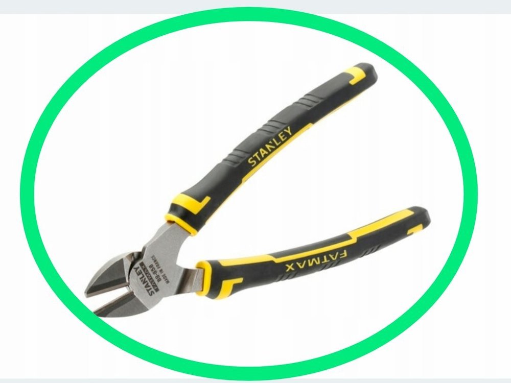

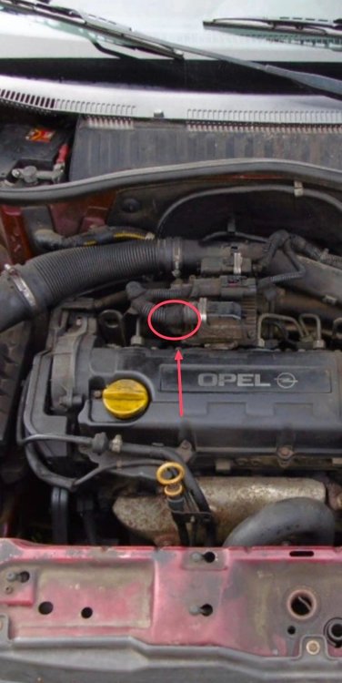

Marcin 83 Opublikowano 3 Września 2021 Udostępnij Opublikowano 3 Września 2021 W czerwonym kółeczku które dodatkowo zaznaczyłem strzałeczką jest czarny peszel, musisz go rozebrać,aby dostać się do kabli. Następnie używając narzędzia( w zielonym kółeczku ) obcinasz po kolei kabelki aż do uzyskania wymaganego efektu. Gdy operacja nie przyniesie efektu szukamy kolejnego modułu i tam powtarzamy wycinke   Cytuj Odnośnik do komentarza https://forum.opel24.com/topic/58059-programowanie-%C5%9Bwiate%C5%82-skandynawskich-i-funkcji-follow-me-home/page/2/#findComment-739797 Udostępnij na innych stronach Więcej opcji udostępniania...

ja37 Opublikowano 4 Września 2021 Udostępnij Opublikowano 4 Września 2021 Fakt, nie powinny. Dlatego czerwone i zielone kółeczko   Cytuj Odnośnik do komentarza https://forum.opel24.com/topic/58059-programowanie-%C5%9Bwiate%C5%82-skandynawskich-i-funkcji-follow-me-home/page/2/#findComment-739820 Udostępnij na innych stronach Więcej opcji udostępniania...
