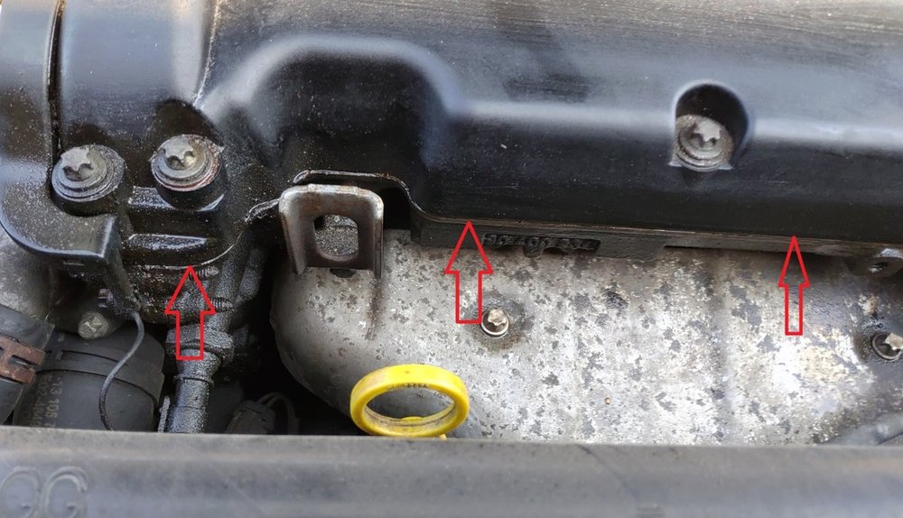

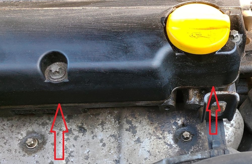

martin1 Opublikowano 22 Kwietnia 2020 Udostępnij Opublikowano 22 Kwietnia 2020 (edytowane) Witajcie. Od dłuższego już czasu poci mi się silnik przy łączeniu pokrywy zaworów, podgląd na zdj które wykonałem. Czy wymiana uszczelki powinna rozwiązać problem? Edytowane 22 Kwietnia 2020 przez martin1 Strona nie chciała dodać zdjęcia pomimo tego, że jedno i drugie ma poniżej 2mb   Cytuj Odnośnik do komentarza https://forum.opel24.com/topic/71445-ciekn%C4%85cy-olej-spod-pokrywy-zawor%C3%B3w/#findComment-721525 Udostępnij na innych stronach Więcej opcji udostępniania...
WariatPSM Opublikowano 22 Kwietnia 2020 Udostępnij Opublikowano 22 Kwietnia 2020 Jeśli cieknie z tych miejsc co zaznaczyłeś to jest niewątpliwie do wymiany. Tylko tam od strony rozrządu widać, że będzie na zasadzie półksiężyca uszczelka zachodziła, musisz przypilnować aby wszystko było dobrze odtłuszczone i wyczyszczone zanim złożysz to na uszczelkę, jeśli będą jakieś ubytki w pokrywie czy głowicy trzeba potratować delikatnie uszczelniaczem. Pamiętaj aby odpowiednio i równomiernie przykręcać, zachowaj kolejność i moment dokręcania a uszczelka ładnie się ułoży   Cytuj Odnośnik do komentarza https://forum.opel24.com/topic/71445-ciekn%C4%85cy-olej-spod-pokrywy-zawor%C3%B3w/#findComment-721530 Udostępnij na innych stronach Więcej opcji udostępniania...
martin1 Opublikowano 23 Kwietnia 2020 Udostępnij Opublikowano 23 Kwietnia 2020 Tylko dlaczego nad łączenie pokrywa również jest tłusta od oleju?   Cytuj Odnośnik do komentarza https://forum.opel24.com/topic/71445-ciekn%C4%85cy-olej-spod-pokrywy-zawor%C3%B3w/#findComment-721585 Udostępnij na innych stronach Więcej opcji udostępniania...
