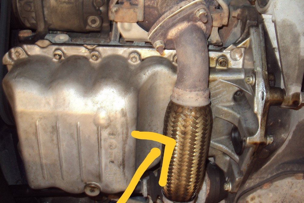

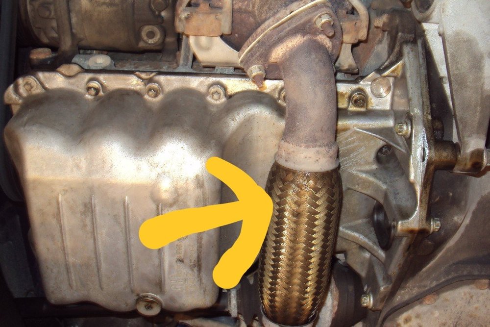

A wydech kolega ma na 100% szczelny?
Nie ma gdzieś delikatnego przedmuchu?
