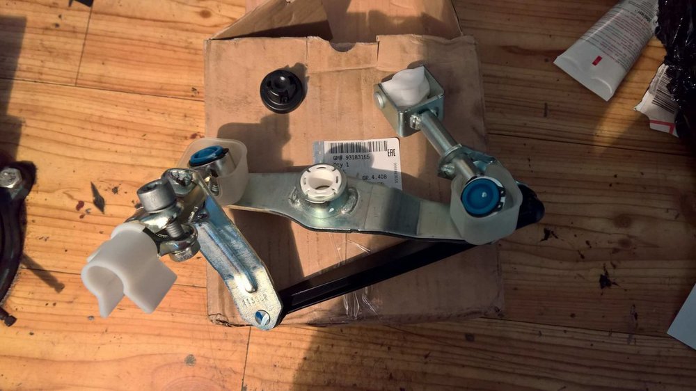

wojz Opublikowano 27 Listopada 2018 Udostępnij Opublikowano 27 Listopada 2018 (edytowane) Wymiana mechanizmu zmiany biegów. Kupiłem oryginał (fot.1), bo robię sam i nie bedę za chwilę do tego wracał. 1. od spodu luzujemy śrubę oznaczoną strzałką (fot.2) 2. wyciągamy zawleczkę (nr 9) przy skrzyni. Uwaga - należy najpierw wcisnąć drut zabezbieczający na jej końcu i dopiero później wyciągać. U mnie się nie dało, zawleczka się zablokowała i musiałem odciąć cały koniec tej badziewnej tulejki. W teorii teraz kolej na zdjęcie plastikowego kołpaka mocującego cały mechanizm (nr 14 na schemacie), ale to nie takie proste. Dostęp żaden, podejścia brak, a nie chciałem jej uszkodzić żeby mieć zapasową na wszelki wypadek - jakby mi nowa np. pękła musiałbym czekać do poniedziałku (wymieniałem w sobotę). Nie wiem jak wygląda procedura wg dokumentacji serwisowej, ja wyjąłem akumulator i zdemontowałem półkę aku, ale dalej nie chciała zejść. Zdemontowałem więc cały mechanizm wraz z elementem do którego to cholerstwo jest zamocowane (oznaczyłem go jako B ) - od dołu trzeba wyjąć zawleczkę (przy strzałce A), od góry odkręcić dwie śruby (fot.3, nr 13), bo tu zawleczka jest od spodu i nie ma do niej dojścia. Teraz wszystko ładnie wyszło, ale nawet po wyjęciu całości, zdjęcie tego plastikowego kapelusika proste nie było. Teraz w zasadzie zostaje tylko zmontowanie wszystkiego w odwrotnej kolejności i wyregulowanie wg opisu podanego wcześniej z jedną uwagą - trzeba pokombinować, bo ja przy pierwszym podejściu, zablokowaniu skrzyni i lewarka, skręceniu wszystkiego, miałem w miejscu wstecznego jedynkę a R w ogóle nie było, więc uwaga przy próbach ruszania! Zanim jeszcze zabrałem się za wymianę mechanizmu, spróbowałem czy jest poprawa na nowej tulejce. Jak rozłączyłem mechanizm, sprawdziłem wszystkie przeguby i wydawało się, że nie ma luzów, tyle że lekko chodzi wszystko chodzi, nie tak jak w nowym - z lekkim oporem. Luz był tylko na głównej osi, tej z plastikowym kołpakiem zabezpieczającym. Nic to nie dało, na nowej tulejce było tak samo, więc wymieniłem mechanizm. I co? Niby nie było to wszystko jakoś szczególnie wybite, a po wymianie biegi chodzą jak w nowym. Ale przy tych wszystkich próbach zauważyłem, że najbardziej wszystko buja się nie na połączeniach samego mechanizmu zmiany biegów, ale w mocowaniach A elementu na schemacie oznaczonego jako B. W gniazdach są gumowe tuleje i to one za to odpowiadają. To się nie przekłada na działanie mechanizmu i zmianę biegów, ale uważam, że ma duży wpływ na jego żywotność (całość bardzej się rusza i drga). Tuleje nie były wybite ani odkształcone, ale zdecydowanie zbyt miękkie, nic sztywności w sobie nie miały. Największy ruch występował na tulei widocznej od spodu auta, po strony kabiny (tuż obok rurki sterowania zmianą biegów do której mocuje się wybierak - nie widać jej na zdjęciach), niestety nie wygląda, żeby był do niej łatwy dostęp. Tak więc poza mechanizmem wybieraka przed robotą radzę zaopatrzyć się od razu w nową tulejkę nr 9 (to bezwzględnie) i te gumowe tuleje w ilości sztuk 3. Ja jeszcze u siebie wymienię gniazdo wybieraka (na schemacie nr 8), kosztuje kilka złotych a na pewno nie zaszkodzi. Aaa, jeszcze dodam, że ta wymiana była przy 141900km, a pierwsza, jak wspominałem wcześniej, była na gwarancji już przy 28000km. Zobaczymy ile teraz wytrzyma... może to jest element, który się w oplu wymienia wraz z olejem i filtrami . Edytowane 27 Listopada 2018 przez wojz   1 Cytuj Odnośnik do komentarza https://forum.opel24.com/topic/81107-wymiana-wybieraka-meriva-a/page/2/#findComment-700307 Udostępnij na innych stronach Więcej opcji udostępniania...
