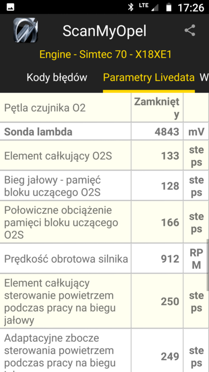

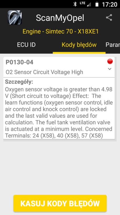

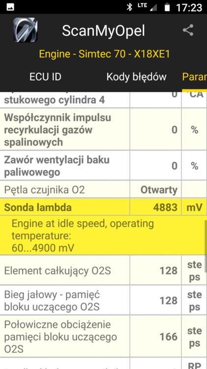

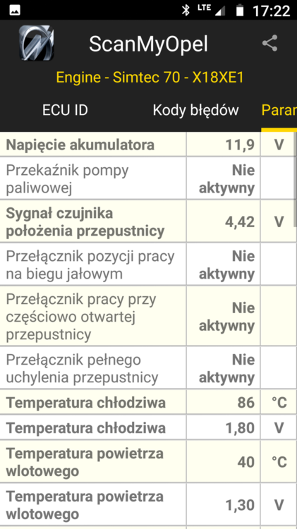

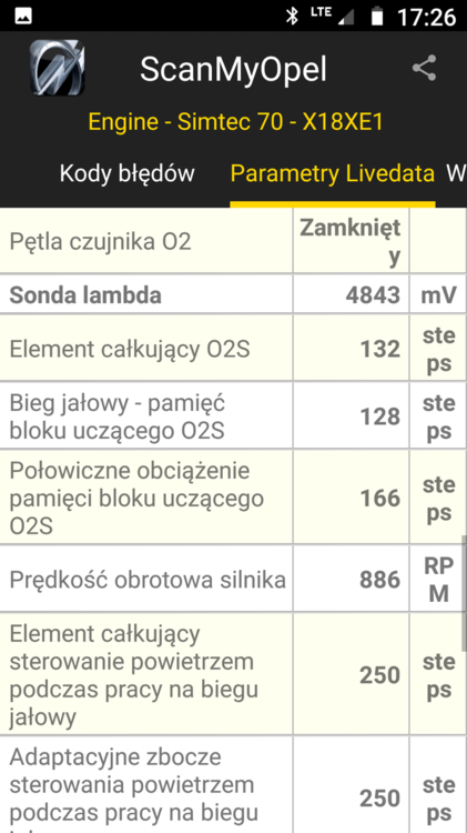

Gość kinky Opublikowano 27 Sierpnia 2019 Udostępnij Opublikowano 27 Sierpnia 2019 (edytowane) Panowie, podepnę się żeby nie zakładać nowego tematu. Błąd P0130-04 więc sonda lambda: Oczywiście pierwsze działanie to wymiana, ale ponieważ nie są tanie chciałbym być pewien, że to jej wina. Auto ma problem z odpaleniem na PB, szarpie, dławi się. Na LPG pracuje normalnie, nie wyrzuca żadnych błędów. Przeszukałem/poczytałem forum, wiem, że diagnoza nie nie jest łatwa. Biorę pod uwagę, z tego co wyczytałem, przerwę na przewodach, wtyczce sondy, pękniety kolektor wydechowy lub nieszczelną uszczelkę, parę osób pisało też, że niesprawny przepływomierz może powodować złą pracę sondy. Chcę wypiąć sondę, sprawdzić, przeczyscić, sprawdzić kolektor, przepływomierz. Mam prośbę tylko o ocenę screenów ze ScanMyOpel i Wasze sugestie czy to ewidentie sonda czy jednak nie na pewno. Napięcie na zapłonie 4883mV, na odpalonym silniku oscyluje między ok. 1800mV do ok. 4880 mV. Zapłon: Na wolnych obrotach: Filtr paliwa wymieniony, pompa paliwowa działa (niestety nie wiem czy podaje dobre ciśnienie), zalany dodatek do paliwa LM, przejechane kilkaset kilometrów, nie pomogło. Edytowane 27 Sierpnia 2019 przez kinky   Cytuj Odnośnik do komentarza https://forum.opel24.com/topic/83405-x18xe1-silnik-si%C4%99-d%C5%82awi/#findComment-710518 Udostępnij na innych stronach Więcej opcji udostępniania...
adam1954 Opublikowano 27 Sierpnia 2019 Udostępnij Opublikowano 27 Sierpnia 2019 Wiązka trzeba szukać w wiązce podłączenia zasilania do grzałki. Na tym samym zasilaniu po stacyjce jest EGR , grzałka sondy , zawór filtra z węglem aktywnym , oraz zawór przełaczenia kolektora ssącego   Cytuj Odnośnik do komentarza https://forum.opel24.com/topic/83405-x18xe1-silnik-si%C4%99-d%C5%82awi/#findComment-710539 Udostępnij na innych stronach Więcej opcji udostępniania...
Gość kinky Opublikowano 27 Sierpnia 2019 Udostępnij Opublikowano 27 Sierpnia 2019 (edytowane) 2 godziny temu, adam1954 napisał: trzeba szukać w wiązce podłączenia zasilania do grzałki. Czyli sonda raczej sprawna? Wiązka między sondą, a wtyczką czy dalej? Sorry, ale słaby że mnie elektryk Miałem już padniętą grzałkę i wymieniałem sondę 3-4 lata temu, generowała check, ale auto pracowało normalnie. Edytowane 27 Sierpnia 2019 przez kinky   Cytuj Odnośnik do komentarza https://forum.opel24.com/topic/83405-x18xe1-silnik-si%C4%99-d%C5%82awi/#findComment-710554 Udostępnij na innych stronach Więcej opcji udostępniania...
