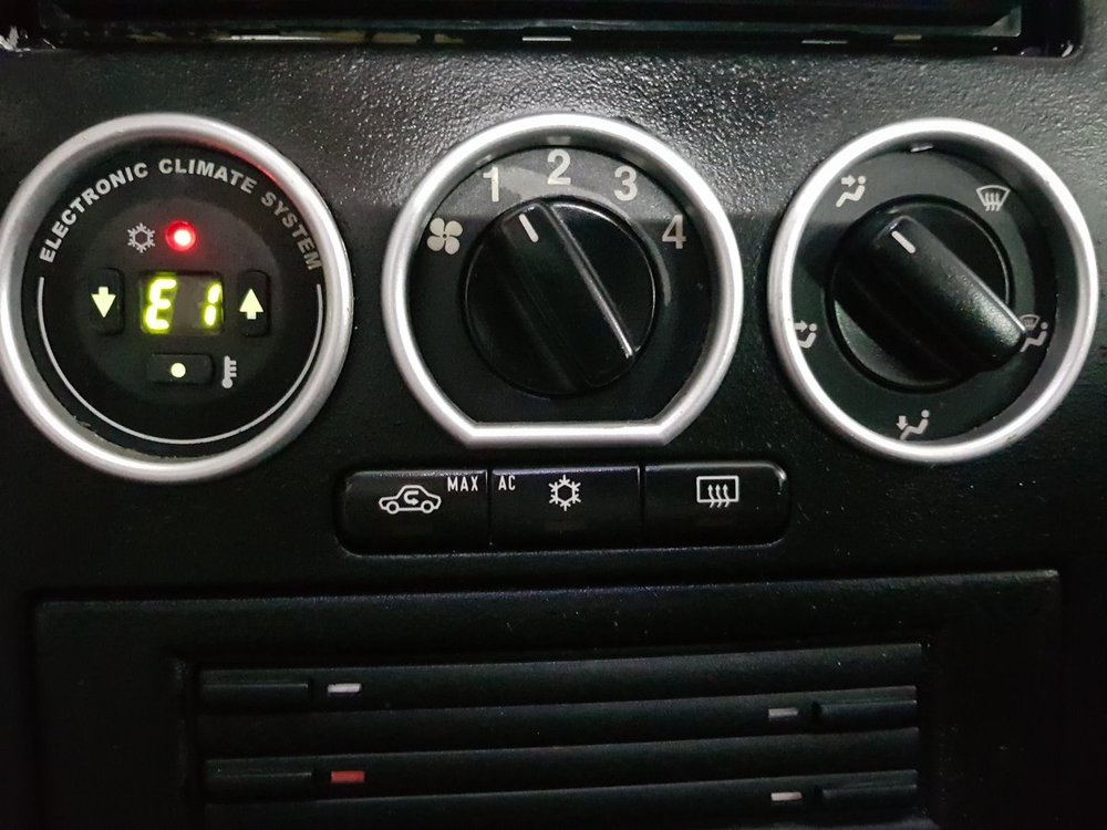

Witam
Mam problem z ustawieniem temperatury na tym ustrojstwie. Klima nabita , czujnik ciśnienia klimatyzacji wymieniony, po włączeniu klimatyzacji wieje zimno ale temperatury nie ustawie. Możecie mi pomóc z tym tematem bo nie mam pojęcia jak ten temat ogarnąć. Wygląda to tak jak na załączonych zdjęciach.
Z góry dzięki i Pozdrawiam.

No tak jakiś błąd tylko mógłbyś mi podpowiedzieć co to za błąd ? po przekręceniu stacyjki przez 2 sekundy pokazuje się temperatura i zaraz wywala właśnie ten błąd.

Po kilku godzinach spędzonych w internetach znalazłem co to za błąd jak postępować z tym ustrojstwem.
Link do instrukcji obsługi znajdziecie pod tym linkiem : http://www2.produktinfo.conrad.com/datenblaetter/850000-874999/854133-an-01-sk-Klimatizacni_system.pdf
Kody błędów wyświetlane na tym wyświetlaczu:
E1 = niepodłączony czujnik temperatury powietrza zewnętrznego
E2 = Zwarcie obwodu czujnika temperatury powietrza zewnętrznego
E3 = odłączony czujnik temperatury powietrza wewnątrz pojazdu
E4 = zwarcie obwodu czujnika czujnika temperatury powietrza wewnątrz pojazdu
E5 = odłączony czujnik temperatury powietrza mieszanego
E6 = Zwarcie obwodu czujnika temperatury mieszanki powietrza
Pomoc na przyszłość. Dzięki i pozdrawiam.
