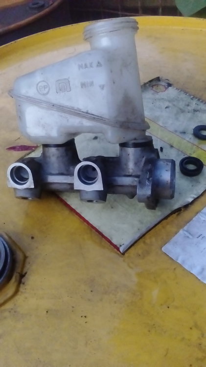

Witam.Do znajomego mechanika trafiła leciwa Corsa A .Nie zaliczyła przeglądu z powodu kiepskich hamulcy kół tylnich.Wymienione zostały cylinderki,szczęki .bębny.Problem zaistniał przy odpowietrzaniu.Pompa nie dawała możliwości odpowietrzenia.Wyciek między serwem a czołem pompy.Druga pompa to samo.Prośba jest taka potrzebny jest szkic wnętrza pompy bowiem na moje rozeznanie ni ma zabezpieczenia elementów końcowych pompy na połączeniu z serwem.

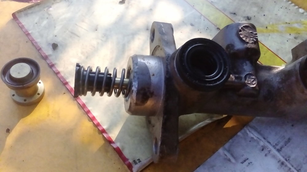

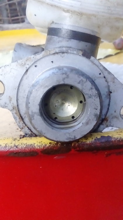

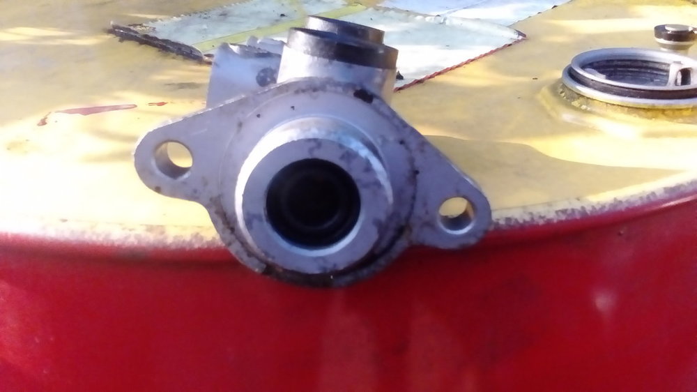

Nową też kupił z allegro i to samo.Płyn podczas odpowietrzania w zbiorniku podnosił się i opadał.Brak tłoczenia.Mnie się wydaje że na wyjściu powinien być zeger by z otworków na drugim zdjęciu nie wyciekał płyn.Jest tam  pierscień uszczelniający na pierwszym zdjęciu ale nie jest niczym  zabezpieczony.

Każda pompa którą miał  ciekła na przy kołnierzu mocowania do serwa. .Zalana bez montaźu ciekła tak jak na fotce . Z racji wieku auta jest ciężko do kupienia nowa.Ja posiadam ósme z kolei auto miałem do czynienia z kilkoma pompami ale każda miała pierścień sprężysty na końcu.A te nie mają.Posiada uszczelniacz wciśnięty na końcu bez zabezpieczenia .Gość twierdzi że w takim stanie kupił ją na allegro.Po montażu i sprawnej instalacji i otwartych odpowietrznikach płyn powinien sam wyciekać a tego nie ma.

Według katalogu ma być pierścień nr 13
https://opel.7zap.com/pl/car/s83/j/0/2-0/#14X
Dobrać w jakimś sklepie ten pierścień i założyć

Kolega wybaczy moją dociekliwość ale ciekawi mnie do czego służą te małe otworki  w ostatnim elemencie pompy ? W  pompach jest popychacz z manszetą lub oringiem i pierścień\ osadczy.Ogranicza on skok elementów pompy.

Ale tak - skoro pompa cieknie to znaczy że element uszczelniający jest już wypracowany lub gładź w cylindrze pompy skorodowana.
w pierwszym wypadku spróbować dobrać jakieś reperaturki.
W drugim szukać pompy z dobrym cylindrem roboczym.
