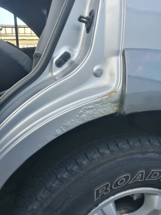

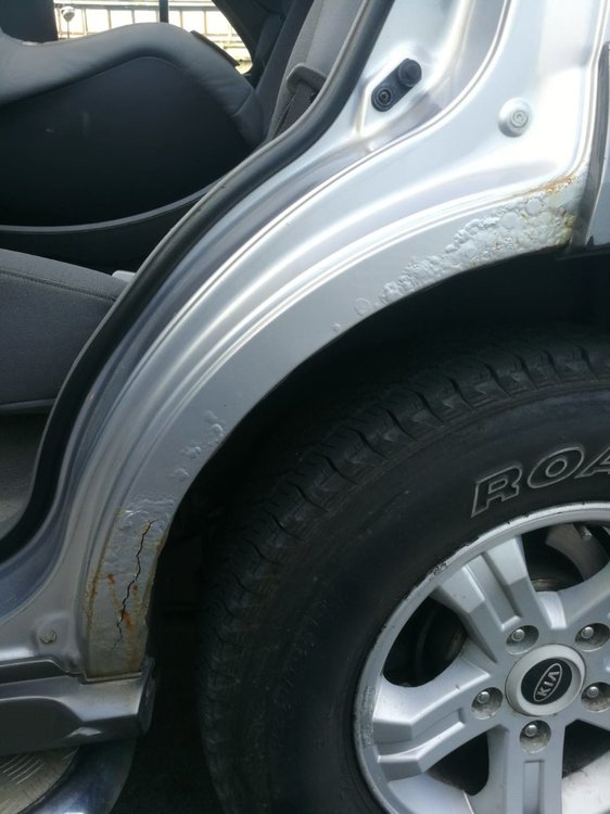

holcu Opublikowano 10 Listopada 2018 Udostępnij Opublikowano 10 Listopada 2018 Hey W moim dziadku wyszły takie oto purchle na tylnym nadkolu z obu stron. Wychodzą tak już od ponad roku i coraz bardziej zaczyna mi to przeszkadzać. Na początku jak tylko się pierwsze pojawiły podjechałem do blacharza, ale mówił by jeździć bo koszty usunięcia teraz a za rok będą podobne. Rok minął i ponownie zacząłem o nich myśleć. Czy byłby ktoś z Was w stanie oszacować koszty usunięcia purchli ? Czy Waszym zdaniem konieczne jest wspawanie reperaturek, czy wyszlifowanie kątówką i położenie szpachli ? Pytam, gdyż nie mam bladego pojęcia o blacharce a chciałbym przygotować się do wizyty u blacharza   Cytuj Odnośnik do komentarza https://forum.opel24.com/topic/85142-jaki-koszt-reperaturki/ Udostępnij na innych stronach Więcej opcji udostępniania...
Gość Opublikowano 10 Listopada 2018 Udostępnij Opublikowano 10 Listopada 2018 Moim zdaniem konieczne spawanie bo tam pewnie będą już dziury. Zresztą to newralgiczny punkt i za chwilę będziesz miał to samo.   Cytuj Odnośnik do komentarza https://forum.opel24.com/topic/85142-jaki-koszt-reperaturki/#findComment-699676 Udostępnij na innych stronach Więcej opcji udostępniania...
holcu Opublikowano 10 Listopada 2018 Autor Udostępnij Opublikowano 10 Listopada 2018 Zajrzałem od strony nadkola - wydaje mi się, że bez spawania się nie obejdzie - ciekaw jestem co jeszcze pod plastikami będzie. Czy progi też by szły do wycięcia. Jest też mały problem z dostępnością reperaturek. Do tego dochodzi sens inwestowania - gdyż mimo, że auto od nowości w rodzinie, pewne nie uderzone to jednak w jakieś perspektywie czasu pewnie przyjdzie czas na zmianę (2-3 lata) a tu coś czuje, że ok 2 tys zł może pęknąc   Cytuj Odnośnik do komentarza https://forum.opel24.com/topic/85142-jaki-koszt-reperaturki/#findComment-699677 Udostępnij na innych stronach Więcej opcji udostępniania...
Gość Opublikowano 10 Listopada 2018 Udostępnij Opublikowano 10 Listopada 2018 Ja w leonie wstawiałem blachę i w cordobie to samo. Nie było reperaturek. Generalnie jak nie wymienisz tego porządnie z marginesem to wylezie zaraz ponownie. Niestety tam leci woda sól itd. Można to robić, ale w zasadzie na krótką metę. Leon rozbity więc problem sam się rozwiązał a cordoba ma te purchle na błotnikach przednich, więc kupię po prostu nowe bo zabawa nie ma sensu. Mnie takie zabiegi kosztowały parę stówek, ale robiłem po znajomości.   Cytuj Odnośnik do komentarza https://forum.opel24.com/topic/85142-jaki-koszt-reperaturki/#findComment-699679 Udostępnij na innych stronach Więcej opcji udostępniania...
holcu Opublikowano 10 Listopada 2018 Autor Udostępnij Opublikowano 10 Listopada 2018 Widziałem w archiwalnej aukcji na allegro reperaturki kosztowały 400 zł komplet (L + P) do tego wycięcie i wspawanie ok. 600 zł i szpachlowanie i malowanie około 600 zł być może ceny mogą być teraz lekko wyższe więc myślę, że tak 2000 zł realnie trzeba będzie położyć na stół. Może, ktoś z Użytkowników ma zakład blacharski - to niech napiszę czy szacunkowy koszt jest realny. Jak troszkę w pracy mi się zluzuje i zjadę w normalnych godzinach to podjadę do blacharza i podpytam się dokładniej. Chociaż obawiam się, że ruda mogła zawitać jeszcze pod plastikami i na progach wówczas temat prawdopodobnie stanie się nieaktualny z uwagi na koszta   Cytuj Odnośnik do komentarza https://forum.opel24.com/topic/85142-jaki-koszt-reperaturki/#findComment-699682 Udostępnij na innych stronach Więcej opcji udostępniania...
ja37 Opublikowano 10 Listopada 2018 Udostępnij Opublikowano 10 Listopada 2018 (edytowane) Szkoda, że masz daleko do Puław. mlody_pulawy robił moje cacko i jestem zadowolony. Maszewo daleko masz? Chyba z 60km. Spytam kumpla. EDYTA Niestety nie podejmuje się...... Bardziej mechanika. Edytowane 10 Listopada 2018 przez ja37   Cytuj Odnośnik do komentarza https://forum.opel24.com/topic/85142-jaki-koszt-reperaturki/#findComment-699695 Udostępnij na innych stronach Więcej opcji udostępniania...
adam1954 Opublikowano 11 Listopada 2018 Udostępnij Opublikowano 11 Listopada 2018 Zedrzeć wszystko do żywej blachy , jak wyjdą dziury powiększyć je do miejsca czystej blachy , od nadkola włókno szklane i żywica. Z zewnątrz też włókno i żywica i pomalować. Koszt niewielki a żywica trzyma . Kolega ma tak już 5 lat próg w Fabii zrobiony i zero rdzy. Tylko że rozwalałem dziurę większą i to dużo od tej co była aby odstać się do zdrowej blachy.   Cytuj Odnośnik do komentarza https://forum.opel24.com/topic/85142-jaki-koszt-reperaturki/#findComment-699705 Udostępnij na innych stronach Więcej opcji udostępniania...
Gość Fan_Opla73 Opublikowano 7 Grudnia 2018 Udostępnij Opublikowano 7 Grudnia 2018 Nie dawno brat robił tej samej wielkości element, wyszło go blisko 1800zł na dolnym śląsku.   Cytuj Odnośnik do komentarza https://forum.opel24.com/topic/85142-jaki-koszt-reperaturki/#findComment-700663 Udostępnij na innych stronach Więcej opcji udostępniania...
holcu Opublikowano 8 Grudnia 2018 Autor Udostępnij Opublikowano 8 Grudnia 2018 A więc zrobiłem tak, ponieważ auto posłuży mi może jeszcze przez kolejne 2-3 lata więc inwestowanie w reperaturkę 2000 zł, to trochę sporo. Za te pieniążki w ostatnim tygodniu zrobiłem komplet nowych hamulców przód - tył (uważam, że to ważniejsze), bo od nowości nie były ruszane. Ale, żeby nie zapomnieć o nadkolu postanowiłem we własnym zakresie zeszlifować całe nadkola do surowej blachy (jak ujrzałem skale zniszczenia, żałowałem, że to ruszyłem) blacha w paru miejscach skorodowana na wylot. Dlatego całe nadkola pokryłem matą szklaną z żywicą (2 warstwy) na to po utwardzeniu i wyszlifowaniu położyłem szpachlę z włóknem szklanym. To również zeszlifowałem. Dziś chciałbym położyć na to szpachlę wykończeniową. Kupiłem na allegro podkład + farbę w spray pod kolor lakieru i myślę, że tak przez 2 lata posłuży, w razie czego powtórzę operację. Koszt póki co zamknął się w granicy 120 zł. Próbowałem ściągnąć te ciemnoszare plastiki z nadkola, ale skala zniszczenia pod nimi była tragiczna, ciężko w słowa to ubrać, ale spinki trzymały się na strzępach rdzy. Gdyby nie fakt, że nie mam garażu a pogoda na zewnątrz jest jaka jest. Jak mam chwilę czasu to z reguły leje lub jest diabelsko nieprzyjemnie, a jak jest ładna pogoda to człowiek w pracy, być może również radziłbym sobie tam za pomocą maty i żywicy. Na pierwszym zdjęciu po zeszlifowaniu odpadło całe to pęknięcie, natomiast z drugiego zdjęcia pojawił się otwór ok 15x30mm (wchodził pod plastik), uzupełnienie tego włókna i żywicy dość solidnie utwardziło powstałe otwory po szlifie Jak dokończę to wrzucę zdjęcia, choć to totalna amatorka bo brak mi doświadczenia to jednak myślę, że może posłuży jakiś czas a i jednak koszta zdecydowanie niższe.   Cytuj Odnośnik do komentarza https://forum.opel24.com/topic/85142-jaki-koszt-reperaturki/#findComment-700683 Udostępnij na innych stronach Więcej opcji udostępniania...
