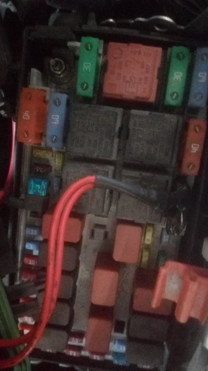

Gość maersk Opublikowano 18 Stycznia 2019 Udostępnij Opublikowano 18 Stycznia 2019 (edytowane) Jak rozłączę ten śmieszny przekaźnik dołożony wpięty w miejsce na zdjęciu wywala błąd sonda lambda i zawór recyrkulacji spalin ja już dodam od siebie podejrzewam że magik majster albo JANUSZ nawet nie zajrzał w BSI postanowił zasilić jakiś tam układ jutro jak tylko zejdę zrobię zdjęcie jak można takie coś zastosować Edytowane 18 Stycznia 2019 przez maersk   Cytuj Odnośnik do komentarza Udostępnij na innych stronach Więcej opcji udostępniania...
adam1954 Opublikowano 18 Stycznia 2019 Udostępnij Opublikowano 18 Stycznia 2019 Czyli wychodzi na to że jest przerwa w zasilaniu tych dwóch rzeczy. Coś uwalone w module i puścił zasilanie przez przekaźnik z ABS. No to współczuję dłubaniny. Albo wyjąć i dać do elektronika może naprawi. Ominie cię wtedy szukanie.   Cytuj Odnośnik do komentarza Udostępnij na innych stronach Więcej opcji udostępniania...
adam1954 Opublikowano 18 Stycznia 2019 Udostępnij Opublikowano 18 Stycznia 2019 Jak patrzę na schemat to bezpiecznik od wyłącznika zapłonu w BSI to F85. Może przewód czerwony idący z pinu 2 od wyłącznika do BSI pin 48 we wtyku D przez ten bezpiecznik jest zwarty z innym plusem.   Cytuj Odnośnik do komentarza Udostępnij na innych stronach Więcej opcji udostępniania...

Gość maersk Opublikowano 19 Stycznia 2019 Udostępnij Opublikowano 19 Stycznia 2019 Taka konstrukcja mniej więcej wszystko chodzi mieliście chłopy racje auto nie gasło bo skrzynka była w wodzie cała osuszyłem wyczyściłem gra jedyny problem jaki mi został to nie chodzi nadmuch niby podstawówka ale nie dostaje plusa na krótko chodzi zostaje tylko po palcu jechać po kablu   Cytuj Odnośnik do komentarza Udostępnij na innych stronach Więcej opcji udostępniania...

Gość maersk Opublikowano 19 Stycznia 2019 Udostępnij Opublikowano 19 Stycznia 2019 Tak myślę że to prędzej czy później nawali ale nic robotę zrobiłem zawodowo muszę to przemyśleć przy kielichu dziś czy nie kupić nowej skrzynki całkiem... ;| ostatni raz po Januszach robotę przyjąłem bo fakt nawiew nie działa nie dostaje plusa tak pomyślałem że odnajdę przewody w tym miejscu zasilę to lewym plusem dołożę bezpiecznik wiadomo powinno coś to dać mi tam jest opornica pod fotelem pasażera taka jak na zdjęciu no i ona przejścia ma jak dam na krótko plusa bezpośrednio w silnik pokrętło reaguje elegancko ale 4 bieg nie chodzi no i grzeje się strasznie opornica ale chodzi bez biegu 4 może ona ma feler jest w carsie dostępna za 70 zł ale skoro przejścia ma i oporność pokazuje że nie powinno być problemu ale zawsze jest to ale... jak się grzeje mocno   Cytuj Odnośnik do komentarza Udostępnij na innych stronach Więcej opcji udostępniania...
adam1954 Opublikowano 19 Stycznia 2019 Udostępnij Opublikowano 19 Stycznia 2019 4 bieg nie chodzi to pewnie to co w Pandzie córki się stało . Styk na 4 się wtopił w plastik i brakowało styku Wystarczyło podgiąć i podłożyć podkładkę z igielitu. I działa.   Cytuj Odnośnik do komentarza Udostępnij na innych stronach Więcej opcji udostępniania...
Gość maersk Opublikowano 19 Stycznia 2019 Udostępnij Opublikowano 19 Stycznia 2019 (edytowane) To fakt w poniedziałek wrzucę zdjęcie jest wypalony pin jak i w opornicy tak i w kostce... ;| fakt można wyczyścić pogiąć chodziło by ale co....skasuje gotówkę a za miesiąc ukaże mi się w bramie znowu ten sam Samochód i doprowadzi mój stan psychiczny do ruiny a wiadomo klient jak klient powie no robiłeś pan nie chodzi to w ramach reklamacji.... Edytowane 19 Stycznia 2019 przez maersk Cytuj Odnośnik do komentarza Udostępnij na innych stronach Więcej opcji udostępniania...
