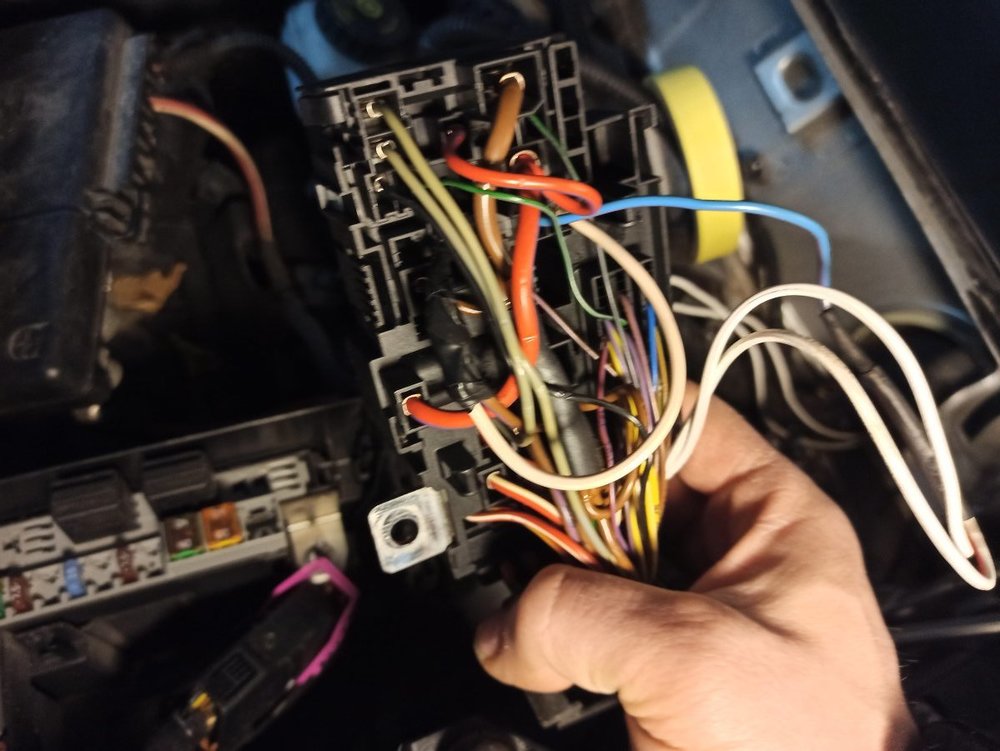

Lipa... :/ Nie mam nawet bezpiecznika nr 33, więc instalacji zapewne też nie ma :( Co radzicie, robić jak fabryka, czyli jakoś ciągnąć kable z drzwi do komory silnika i do tego bezpiecznika + przekaźnika obok, czy znaleźć gdzieś po drodze w drzwiach instalację zasilanie ogrzewania tylnej szyby i dać mocniejszy bezpiecznik, jako, że będą wpięte dwa układy? ;)

Bezpiecznika nie masz a prąd w miejscu bezpiecznika masz ?
Piny są wsadzone?
Pytam bo nie widzę na zdjęciu

Nie mam bezpiecznika, nie ma pinów w tym gnieździe, nie odkręcałem podstawy, żeby sprawdzić czy są jakieś wolne przewody, a jest taka możliwość to odkręcę?
