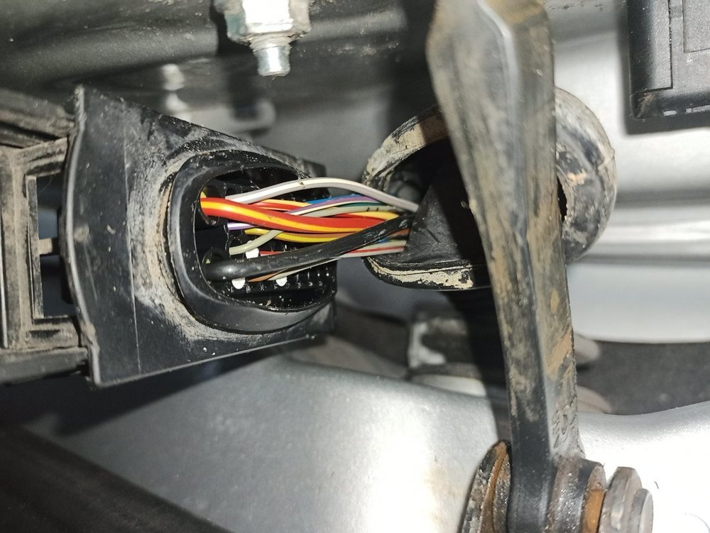

 oraz posiadasz jakiś patent by zarobić kable w oryginalnej wtyczce x3? Bo stanąłem w tym punkcie i nie chce jej rozwalać, tylko chce by to było przyzwoicie zrobione i szukałem koncówek do tego na allegro.
lusterka mam, tylko nie dopadłem do schematu jak to dokładnie podpiąć w skrzynce z bezpiecznikami.
Nie rozbierałem jeszcze tej wtyczki ale myślę że na spokojnie powli powinno dać się ją rozerać .
Napisz relację jak Ci się uda
Wszystko się da zrobić ale trzeba mieć odpowiednie narzędzia do wyciągania i ponownego montażu końcówek konektorowych popularnie zwanych pinami.
Na popularnych portalach aukcyjnych bywają dostępne i trzeba kupić komplet bo inne są do męskich i żeńskich a także w jednej kostce bywają różne średnice pinów.
Same piny bywają w sklepach motoryzacyjnych i jak wcześniej pisałem warto znać rozmiar i kształt.
Na popularnych portalach są tylko kostki z pinami w kompletach, ale na przykład kontowych nie spotkałem - a takie bywają w takich złączach jak na fotce wyżej.

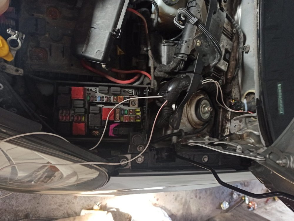

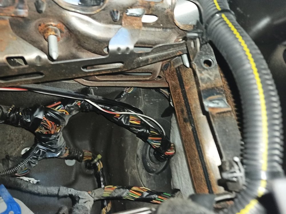

Dobra, udało mi się ładnie zarobić końcówki we wtyczce x3, kable przeciagniete do komory silnika, tylko nie wiem jak zrobić podpiecie bezpiecznika, zatrzymałem się w tym miejscu, chce by on był w orginalnym miejscu, a nie mam pomysłu jak i czym go tam zarobić.
Poniżej parę zdjęć
