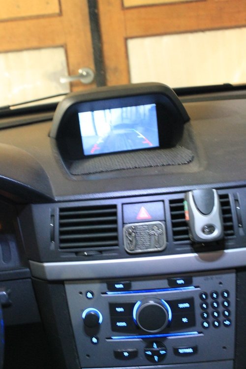

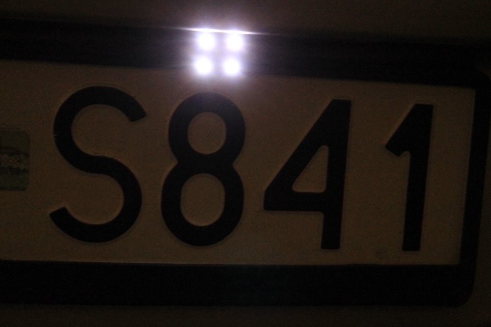

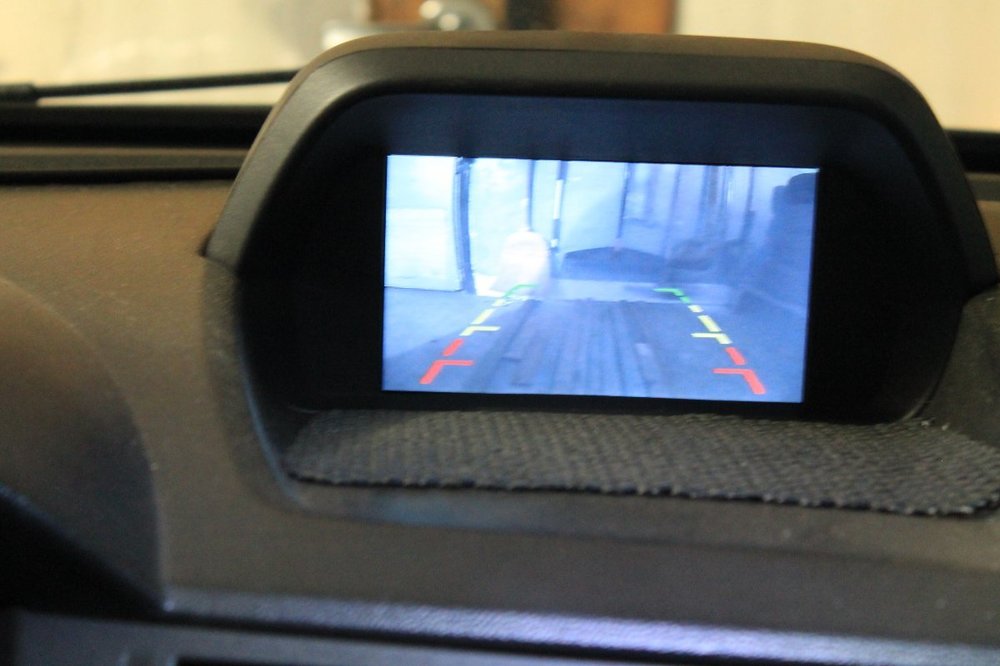

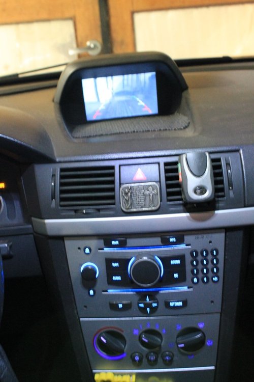

Mery 11 Opublikowano 29 Listopada 2021 Udostępnij Opublikowano 29 Listopada 2021 Wiutam . może pużno piszę ale nie było mnie przez jakiś czas na forum . Jeśli chodzi o kamerkę cofania to ja zamontowałem i podłączyłem do CIda orginalnego , nie jest to zbyt skomplikowane ale jest potrzebny konwerter do obrazu , działa to idealnie kamerkę mam w oświetleniu tablicy rej, dołożyłem czujniki parkowania i razem z kamerką jest owiele lepiej parkować . Jakby coę to nie do wszystkich CIDów można podłączyć kamerkę , Można tylko do tych o nr . Ku. Jak coś to posiadam takin . Również ponawiam pytanie o podłączeniu control panel o usterkach oświetlenia w Merivach . Można pytać i jak coś to opiszę co i jak podłączyć i co zamówić . Pozdrawiam   Cytuj Odnośnik do komentarza https://forum.opel24.com/topic/85607-schemat-do-gid-w-mery-tyczy-silnik%C3%B3w-z16xe-oraz-z14xep-oraz-z17dth/page/18/#findComment-742782 Udostępnij na innych stronach Więcej opcji udostępniania...

Mery 11 Opublikowano 29 Listopada 2021 Udostępnij Opublikowano 29 Listopada 2021 Atak to wygląda w autku ,/ Foty nie są najlepsze ale są /   Cytuj Odnośnik do komentarza https://forum.opel24.com/topic/85607-schemat-do-gid-w-mery-tyczy-silnik%C3%B3w-z16xe-oraz-z14xep-oraz-z17dth/page/18/#findComment-742785 Udostępnij na innych stronach Więcej opcji udostępniania...
