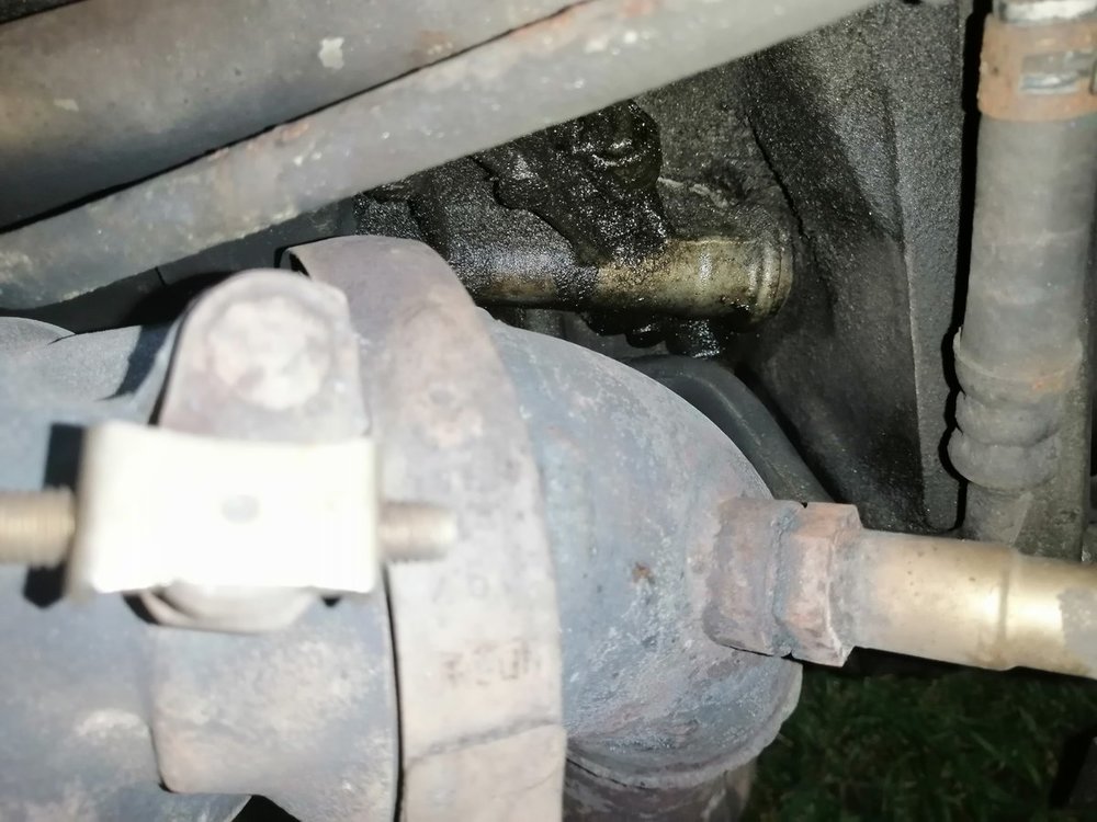

Gość Roszko Opublikowano 3 Listopada 2019 Udostępnij Opublikowano 3 Listopada 2019 (edytowane) @up No ale co ma piernik do wiatraka? Do wody dostawały się gorące spaliny przez nieszczelną uszczelkę do wody a nie oleju. Tam gdzie było pordzewiałe i popalone przez wodę zostało zastąpione nową uszczelką, więc ja nie widzę związku. Dzisiaj przed wyjazdem na cmentarz otwieram maskę, żeby sprawdzić poziom oleju, a tam coś takiego jak w załączniku. Chyba nie do końca silnik suchy i nie wiem jak ja tego wcześniej nie widziałem. Ktoś mi powie co to jest? Pod kolektorem wydechowym za łącznikiem turbiny z katalizatorem i z tego wychodzi metalowy rurka gdzieś idący gdzieś katalizatorem. Nie chciałem się kłaść pod auto w stroju wyjściowym Ewidentnie ze śruby coś wycieka i wszystko jest okopcone dookoła jak w kominie. Edytowane 3 Listopada 2019 przez Roszko   Cytuj Odnośnik do komentarza https://forum.opel24.com/topic/88043-co-mo%C5%BCe-by%C4%87-przyczyn%C4%85-picia-oleju-w-mojej-corsie-po-remoncie-g%C5%82owicy/#findComment-713472 Udostępnij na innych stronach Więcej opcji udostępniania...

Gość Roszko Opublikowano 3 Listopada 2019 Udostępnij Opublikowano 3 Listopada 2019 (edytowane) Tylko góra była robiona, a to ze zdjęcia to już cylinder. Fakt jest to moja wina że zwlekałem, ale mechanik zrobił tyle co mu zleciłem, żeby naprawić usterkę, czyli przegrzewania się wody, a wyszło jak zwykle, że muszę niestety narzekać. Woda przegrzewała się jedynie jak zacząłem dodawać więcej gazu, albo jechałem pod bardzo stromą górkę, przy eko jeździe trzymało 90-96. U mechanika musiałem go nieźle przypałować żeby się nagrzał, żeby mu udowodnić że się przegrzewa. Dopiero test na co2 , który sam zrobiłem, dał mi do zrozumienia że to uszczelka, a mechanik pewnie by dalej twierdził że ople tak mają, albo że to termostat itp. Więc to nie do końca też moja wina, tylko taka zryta aglomeracja, gdzie pełno szpeców i fachowców, a do wszystkiego najlepiej samemu dojść i zrobić, bo kolejka jak za ciepłymi bułeczkami. Osobiści czyściłem odsyfiaczem oleju cały silnik, kiedy pojawiły się pierwsze problemy z kontrolką, żeby zobaczyć czy gdzieś nie wycieka i właśnie dzisiaj dopiero znalazłem, że jednak coś wycieka. Nie jest to jakiś ogromny ubytek oleju, ale mnie martwi, tak samo jak inne rzeczy, kiedy coś stuka, czy plastiki trzeszczą, od razu szukam i naprawiam, na tyle ile mogę, ale uszczelkę wolałem zostawić komuś kto się na tym zna. Na forum podpytuje, bo nie jest mi wszystko znane, ale coś tam umiem sam zrobić, a na pewno nie dam się naciągnąć na kolejny remont przez tego szpeca, jak nie będę tego pewny, który mi później powie, woda olej zrobione to teraz trzeba jeszcze zrobić sprzęgło albo regenerować wtryski za pińćset ojro >< Edytowane 3 Listopada 2019 przez Roszko   Cytuj Odnośnik do komentarza https://forum.opel24.com/topic/88043-co-mo%C5%BCe-by%C4%87-przyczyn%C4%85-picia-oleju-w-mojej-corsie-po-remoncie-g%C5%82owicy/#findComment-713476 Udostępnij na innych stronach Więcej opcji udostępniania...

Gość Roszko Opublikowano 3 Listopada 2019 Udostępnij Opublikowano 3 Listopada 2019 (edytowane) Panowie, czy te zaolejone miejsce nie jest czasem od filtra oleju, a ta rurka nie idzie do turbiny? Tam gdzie śruba nr 11 wychodzi ta metalowa rurka tak jak w okienku 20 dochodzi do turbiny https://opel.7zap.com/pl/car/s07/e/5/33-0/ Być może mechanik coś tam zmajstrował przy składaniu. Gdzieś czytałem, już nie pamiętam gdzie, że mechanik źle założył filtr oleju i wywalało kontrolkę, a na kompie pokazywało słabe ciśnienie oleju. Może tu ejst pies pogrzebany, skoro to jedyne miejsce gdzie ten olej ucieka.. Edytowane 3 Listopada 2019 przez Roszko   Cytuj Odnośnik do komentarza https://forum.opel24.com/topic/88043-co-mo%C5%BCe-by%C4%87-przyczyn%C4%85-picia-oleju-w-mojej-corsie-po-remoncie-g%C5%82owicy/#findComment-713480 Udostępnij na innych stronach Więcej opcji udostępniania...
adam1954 Opublikowano 3 Listopada 2019 Udostępnij Opublikowano 3 Listopada 2019 Coś mi się zdaje że będzie potrzeba wymienić uszczelnienie 2 , 6 , 7 ,19   Cytuj Odnośnik do komentarza https://forum.opel24.com/topic/88043-co-mo%C5%BCe-by%C4%87-przyczyn%C4%85-picia-oleju-w-mojej-corsie-po-remoncie-g%C5%82owicy/#findComment-713483 Udostępnij na innych stronach Więcej opcji udostępniania...
